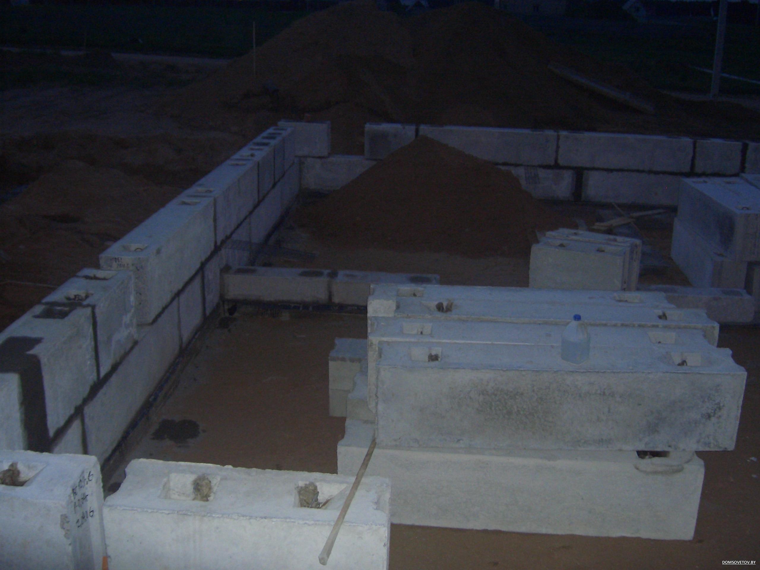

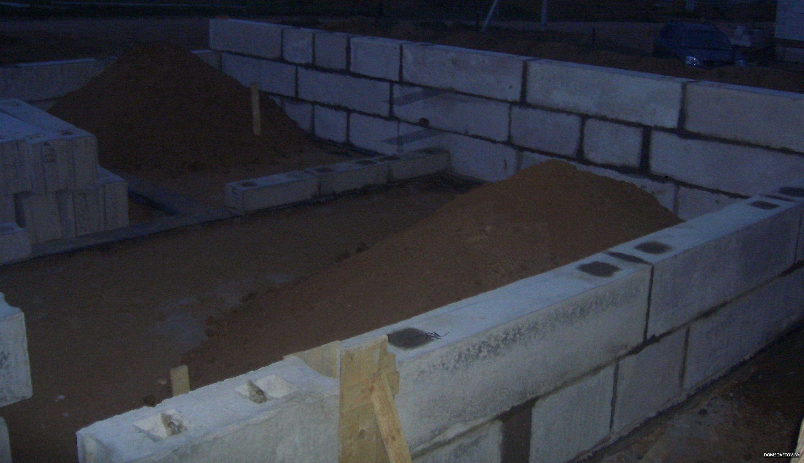

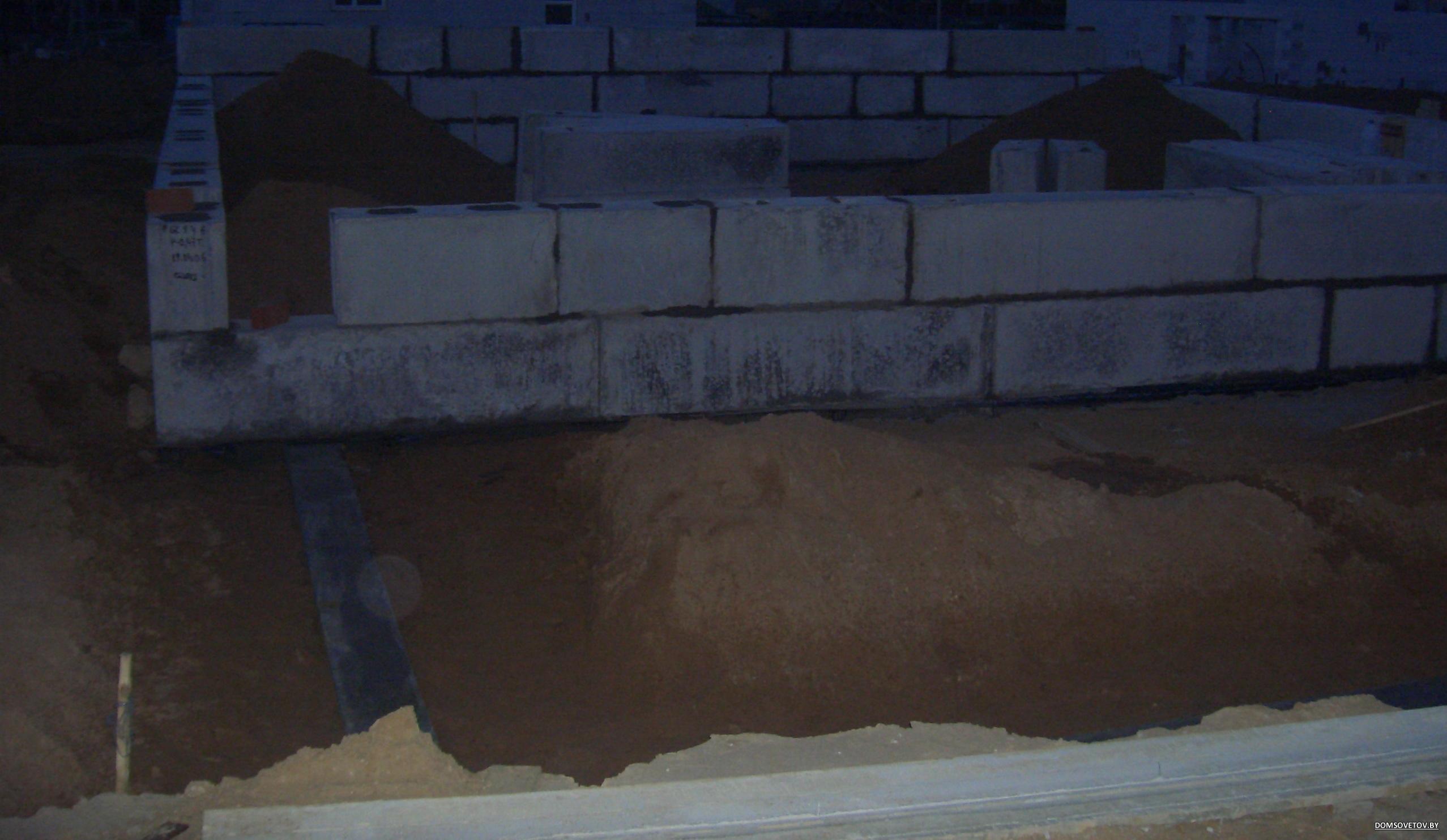

А это несколько фоток цокольного этажа.
Фотки делались как-то поздно вечером, наспех, чисто для себя, поэтому качество фоток -уж какое есть.))
На фотках этап работы именно первой бригады, где-то за пару недель до их отъезда.
Когда они уезжали, все ряды ФБС ( 4 ряда в высоту) уже были сделаны.
На центральной линии видны маленькие ФБСки высотой 30 см. По ним пойдёт в последующем кладка полнотелого кирпича.А бетонный пол должен будет выйти всем своим черновым пирогом на высоту на 5 см ниже их верхнего края.
Также видны в середине стены закладные сетки.Они потом свяжут бетонные блоки с кирпичной кладкой капиталки.
Под всеми блоками виден слой Технониколя.
Но сам МП и подушки уже засыпаны песком ( учитывая неглубокую посадку, засыпали нижние ряды сразу, чтоб даже дождём грунт не размыло) .
Также видны кучи песка.Он был закинут заранее для выравнивания грунта под подготовку полов.
Фундамент стоит с очень небольшим заглублением изначально. Снят слой грунта-чернозёма ТОшкой, потом совсем неглубоко Экскаватором ТАТРА с крутящейся лапой, и потом немного доработано вручную.
Специально не заглубляли, потому что предполагался подъём и выравнивание участка, поэтому посадка дома была высокой.
Сначала в доработанные вручную траншеи сыпался и утрамбовывался щебень. Потом с помощью крана укладывались " подушки" и ФЛки, потом по ним заливался МП с арматурным каркасом внутри, высотой 30 см, потом МП промазывался битумным праймером и наклеивался слой ТЕХНОНИКОЛЯ ( гидроизоляции) , потом ставились ФБСки.
Дальше будет ( что на фотках не видно ещё ) много кирпичной кладки, верхний МП. ПП, полы , лестницы , крылечки и т.д. Не видно также ещё окон цокольного этажа, дверей, фундамента гаража и т.д., так как возводилось всё неравномерно.

    Прикол.)) На блоках так хорошо видно их размер ( типа 24.4.6 или 12.4.6 и дата изготовления-о6 (год), даже не думала, что так читабельно будет.)) Сама только увидела, раньше не обращала внимания на фотках.))

    Ах, да. Забыла указать: общее пятно застройки под домом-приблизительно ( не буду вдаваться в подробности цифр после запятой, округляю в метры целые)-20 на 13.
    На фотках не видно ещё очертаний гаража и крылечек. Только начало основного объёма фундамента под самим домом.
    Это просто случайно сфоткан промежуточный этап неравномерного строительства стен.))
