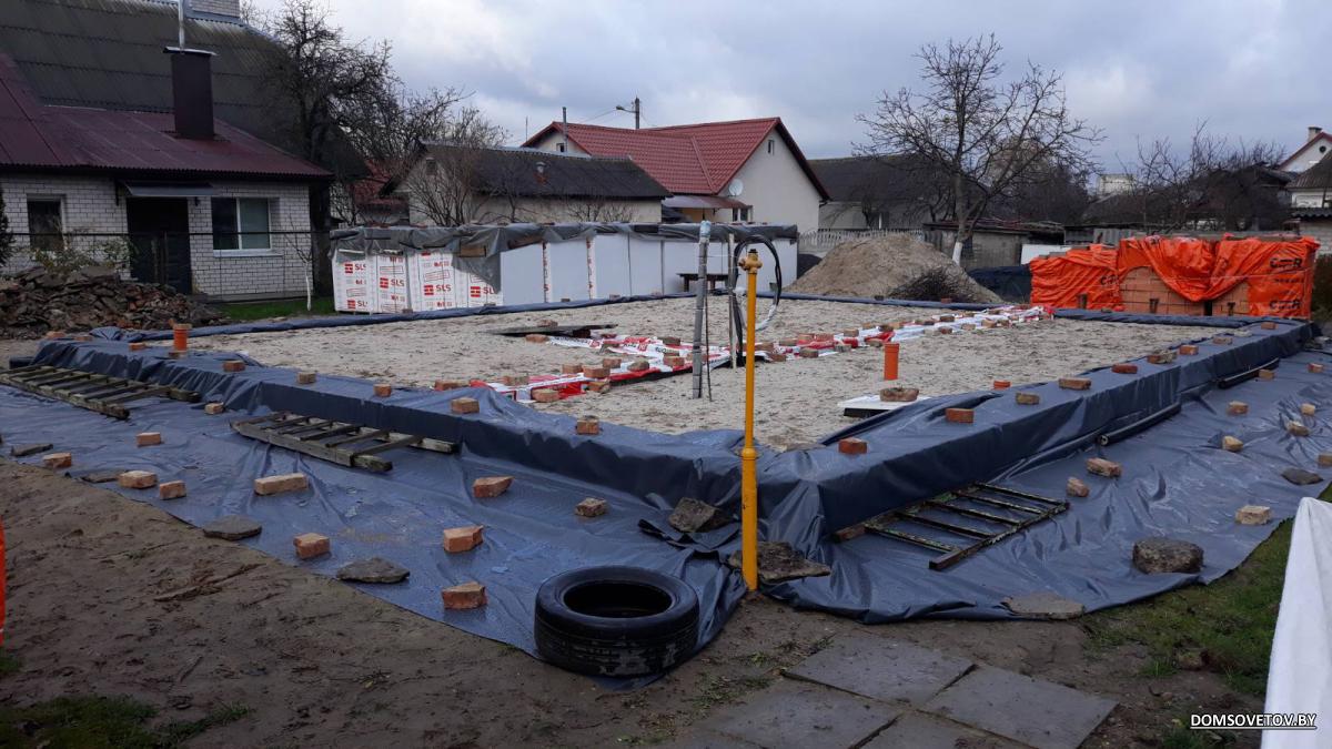

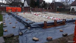

Пока погода позволяет, решил немного заморочится с консервацией фундамента на зиму. По периметру проложил 5 см эппс, наверх укрыл все пленкой, пусть вода отходит подальше от фундамента. ЭППС оставался от утепление в земле, подумал, чего ему просто лежать в сарае, пусть приносит пользу.

welaribo 18.12.2021 16:22
А внутри периметра фундамента почему также не укрывали? Потому что там песок?
Урри 18.12.2021 21:35
Сообщение от welaribo (Сообщение 329655)
Скорее всего для лучшей естественной усадки пгс.
Saburoff 19.12.2021 03:41
Сомнительная польза от эппс:)
Vov4ik 19.12.2021 17:05
Да, там песок и глубина до основания будет 1,5-1,6 м, ничего не промерзнет, + дополнительно пусть уплотняется

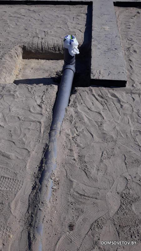

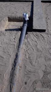

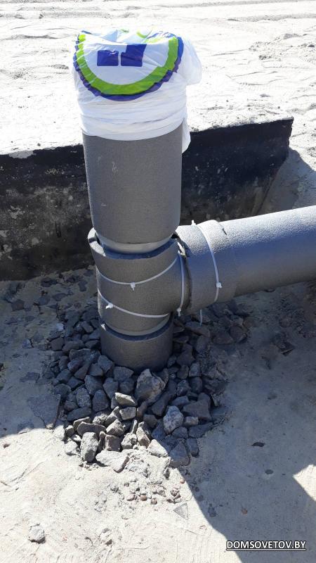

Организовал подвод воздуха к будущему камину:
1. Проложил 110 трубу, утепленную вспененным полиэтиленом
2. В месте выхода под камином сделал тройник, чтоб возможный конденсат отвести в подушку из щебня.

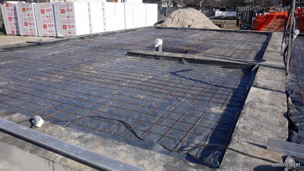

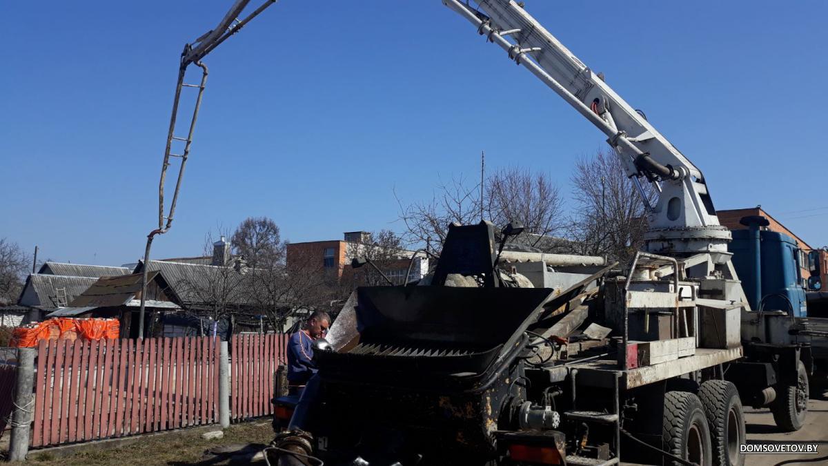

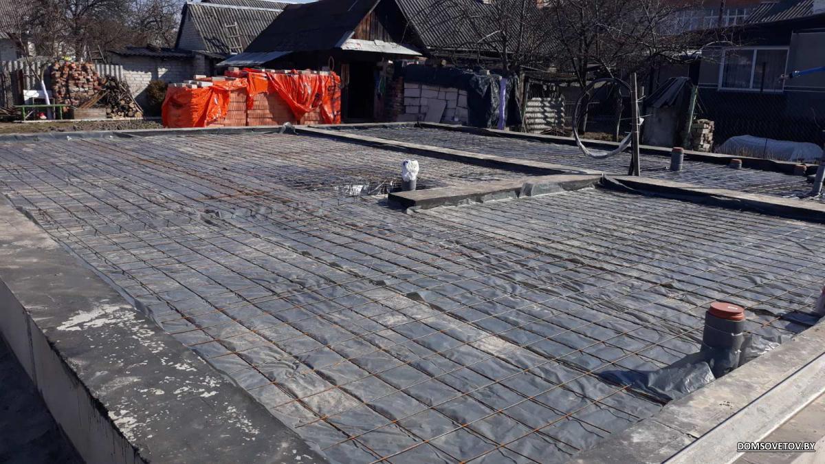

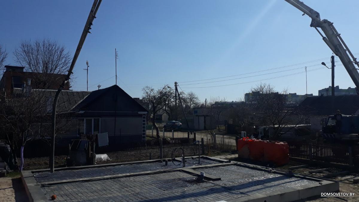

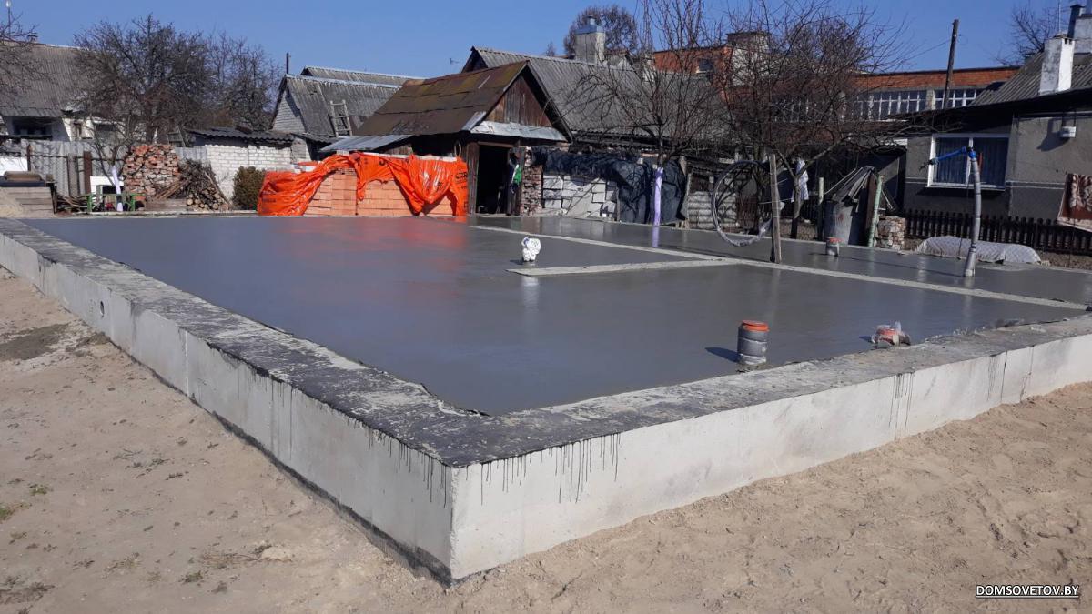

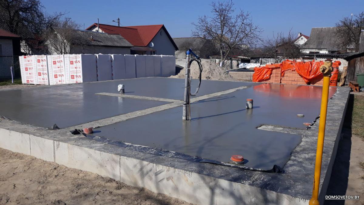

Заливка чернового пола:
1. Уложил остатки пленки от укрывания блоков
2. На пленку положил сетку сварную 200х200х4 (в процессе заливки сетку приподымали, чтоб получилась примерно в середине стяжки)
3. Под камин дополнительно связал сетку из остатков (кусков арматуры)
4. Заливка при помощи бетононасоса.
http://www.domsovetov.by/imagehostin...c294898379.jpghttp://www.domsovetov.by/imagehostin...c2957a0a63.jpghttp://www.domsovetov.by/imagehostin...c2968902a8.jpghttp://www.domsovetov.by/imagehostin...c297434804.jpghttp://www.domsovetov.by/imagehostin...c2983046c2.jpghttp://www.domsovetov.by/imagehostin...c29904dbbe.jpg
Жду дней 10, перегружаю блоки внутрь дома и можно начинать закладывать первый камень :)
