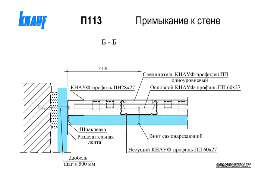

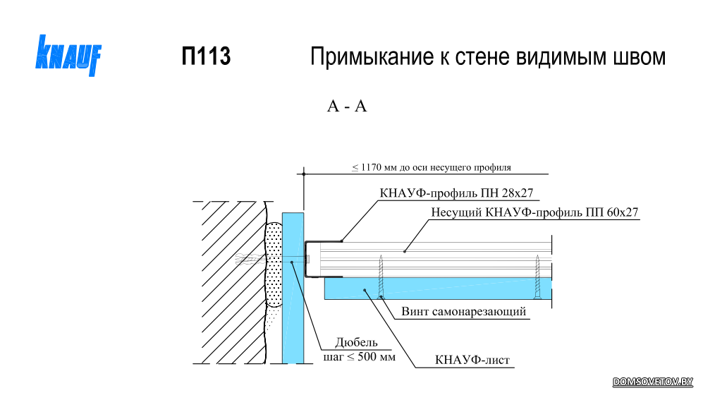

нашел у KNAUF решение таких узлов - с видимым швом и скрытым
http://www.domsovetov.by/imagehostin...7bee967079.png
http://www.domsovetov.by/imagehostin...7befaad552.png

VAR, Делал как на первой картинке. Еще обратите внимание к ПН профилю лист не крепить, только к ПП. Получится плавающая конструкция.
VAR 09.02.2015 08:47
да. самое интересное что к моменту монтажа у меня был этот чертеж и я читал о том что крепить не надо но... все ж таки прикрепил. сейчас до заделки швов и шпаклевания думаю что саморезы выкручу.
