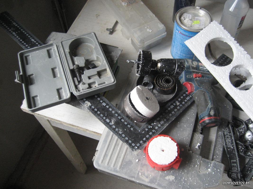

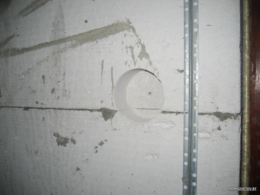

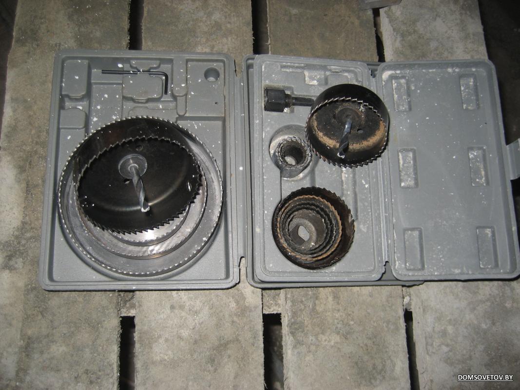

Отверстия под подрозетники делаю с помощью корончатых свёрл по дереву, эти наборы покупал достаточно давно, но думаю цена за два будет как одной коронки с победитом. Газосиликат сверлят без проблем, много разных диаметров (надо было просверлить стену 400мм., вывести трубу котла, взял коронку подходящего диаметра, прикрутил на резьбовую шпильку и потихоньку периодически выбивая сердцевину просверлил аккуратное отверстие).

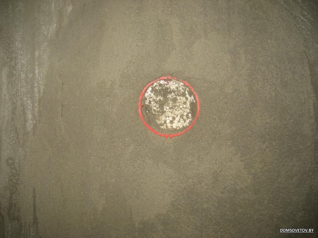

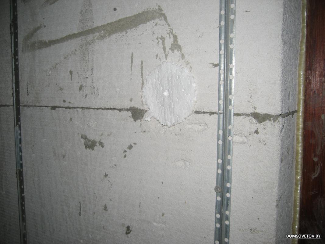

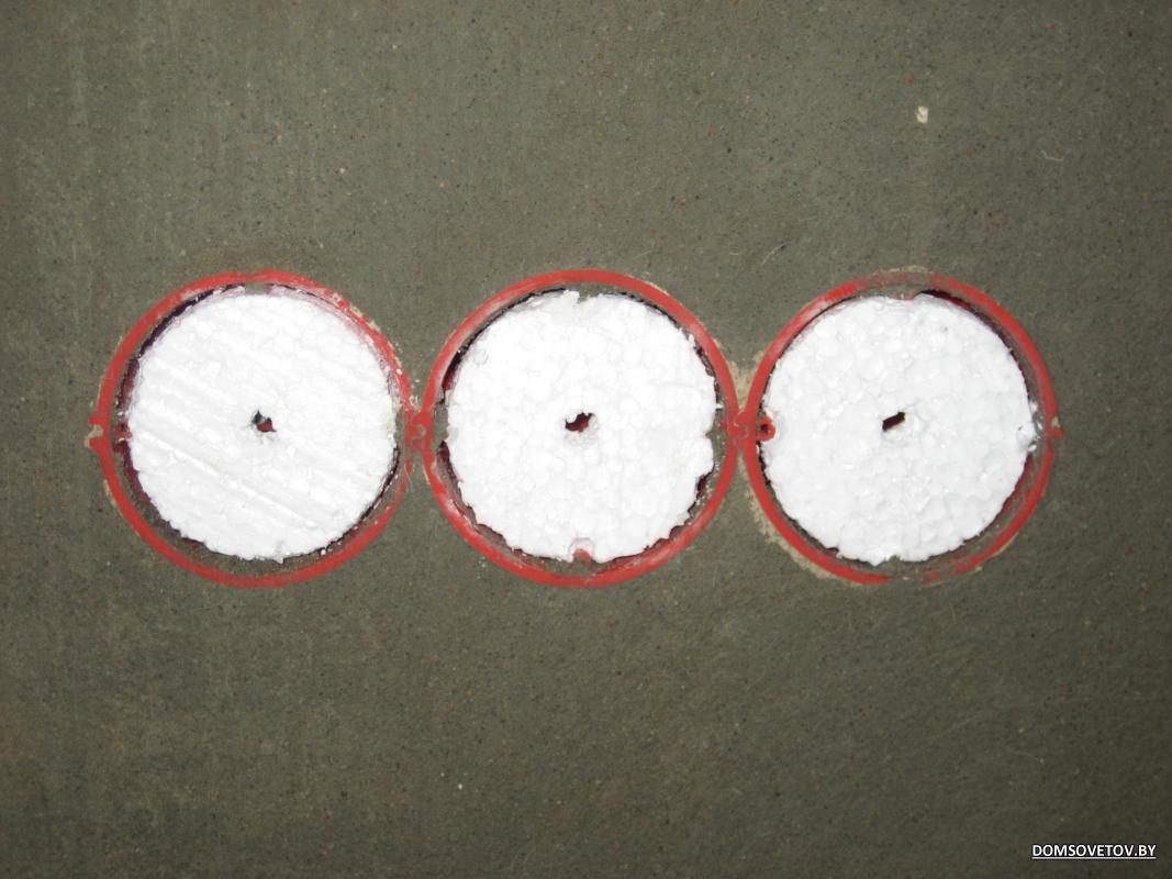

Как и многие из присутствующих отверстия в подрозетниках (а я их ставлю перед штукатуркой, намазываю гипсом, вставляю в отверстие и приложив правило к маякам выравниваю в плоскость с будущей штукатуркой) перед оштукатуриванием я затыкал бумагой но эта зараза всегда пытается оттуда вылезти в самый неподходящий момент....

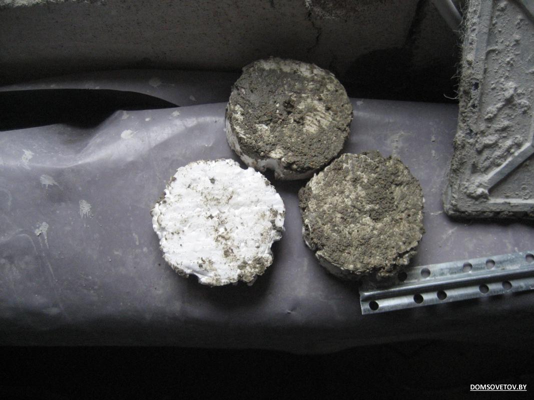

В очередной раз, когда комкал кусок бумажки мне на глаза попались остатки пенопласта 20мм, прижал к нему подрозетник и обрезав лишнее по образовавшемуся кругу острым ножом я за пару минут получил прекрасные многоразовые плотно сидящие в отверстиях крышечки :hs:.
На фото 3 раза бу :ct:

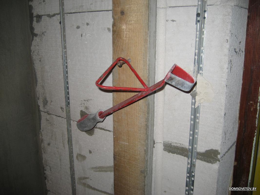

Ну и в процессе.
http://www.domsovetov.by/imagehostin...5776c7ab1a.jpg
Ножом резать конечно можно, но когда есть столько коронок, то зачем???

Постановочное фото подрозетников с крышками сделанными сверлом

И напоследок, не знаю как кто, а у меня всегда возникал вопрос как найти конец провода (например для бра) в оштукатуренной стене :bw:???
Я сверлил в стене отверстие~20мм в диаметре (теми-же свёрлами) спиралькой засовывал туда провод и затыкал пенопластом, затем брал кусок стальной упругой проволоки (в пластиковом кабель-канале присутствует) и втыкал в пенопласт так, чтобы она торчала за плоскость штукатурки. При оштукатуривании эта проволочка пружинит и не мешает манипуляциям с правилом, а перед затиркой по торчащей проволоке находим и удаляем пенопласт, провод вытягиваем наружу и затираем стену :ay:.
