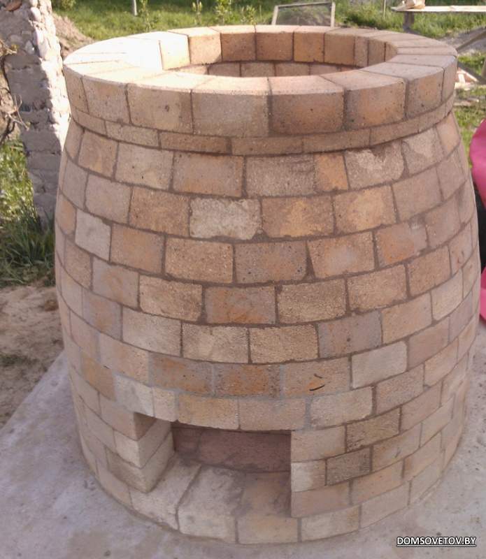

Работа моего ученика завершена!Получилось просто,но добротно!
http://www.domsovetov.by/imagehostin...8738a2f56d.jpg

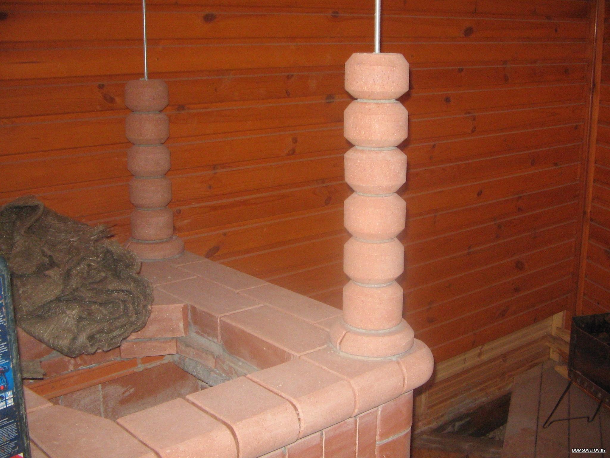

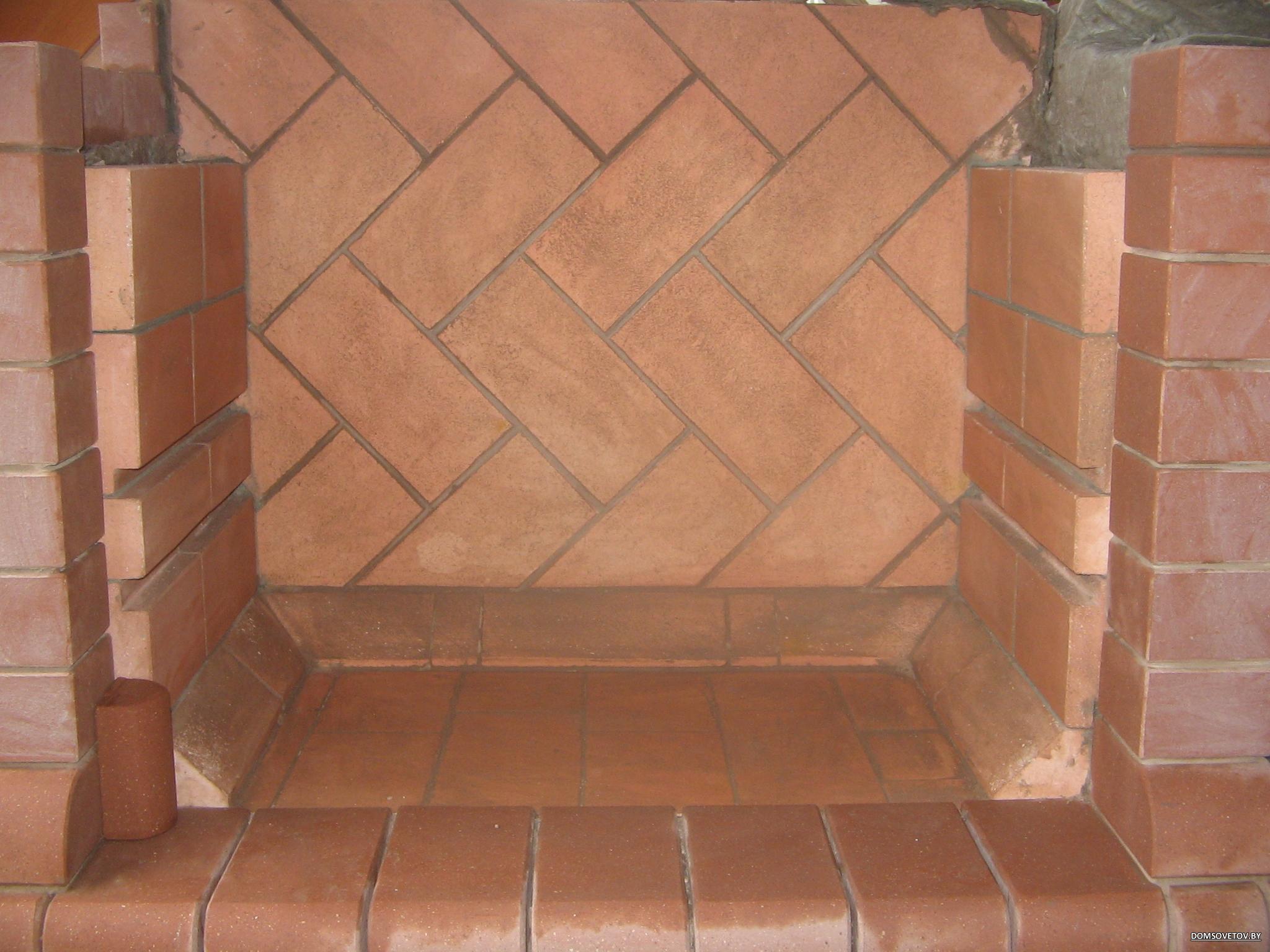

Dovich 19.07.2013 23:40
Некоторые моменты строительства уличного комплекса!
http://www.domsovetov.by/imagehostin...9955be5c74.jpg
---------- Сообщение добавлено в 22:39 ---------- Предыдущее было в 22:37 ----------
http://www.domsovetov.by/imagehostin...995db229cb.jpg
---------- Сообщение добавлено в 22:40 ---------- Предыдущее было в 22:39 ----------
http://www.domsovetov.by/imagehostin...99612a37a6.jpg

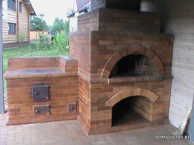

Coolnick 21.10.2013 12:46
Заранее прошу тапками не кидать :) за вопрос про применение силикатного кирпича.
По проекту к дому пристроен уличный кирпичный камин, естественно из того же кирпича хотел бы сделать и трубы (без штукатурки), часть дома также возможно будет облицована кирпичем, ну и в добавок сделал бы кирпичные столбики забора из этого же кирпича - чтобы все было в одном стиле кирпич хотелось бы использовать один и тот же, (не красный).
Ниже фото того что хотелось бы получить. Однако всю голову уже сломал с тем какой кирпич применить. Изначально отталкивался от того, что на уличный камин должен быть использоваться полнотелый облицовочный (цвет желтый или шоколад. не красный, ну или красить потом, однако возможен колхоз). Собственно варианты нашел только два:
1) Лоде - латвия, но сильно жирно получается если все их такого кирпича, не потяну.
2) Горынский КСМ - кирпич желтый, полнотелый, с высокой моростойкостью, но не облицовочный. Однако с завода прислали вполне презентабельные фото примерно такие http://gorksm.by/page.php?form_id=508. однако увидел на одном из объектов этот кирпич, оказался совсем не такой замечательный, хотя может быть сейчас что-то на производстве изменилось.
В результате посетила мысль применить силикатный объёмно окрашенный желтый кирпич Любанского КСМ (по внешнему виду и геометрии претензий нет) http://lksm.by/ru/production/catalog...okrashenny/obo
в этом случае топку футеровать шамотным кирпичем на ребро или плиткой шамотной толщиной 32 мм. а в дымоход вставить гильзу из нержавейки, если надо то утеплить. Дымосборник (если правильно назвал), хотел бы сделать из крашенного металлического листа в цвет кровли (черный).
Плюсы цена - внешний вид.
Однако не очевидна жизнеспособность конструкции. Допускается ли так делать учитывая что функция камина в основном декоративная и использование будет периодическое - максимум раз в неделю -две в весенне осенний период, и то вряд ли.
второй вопрос возможно ли делать дымоход (с гильзой) газового котла и камина из силикатного кирпича? http://www.domsovetov.by/imagehostin...4e8b978902.jpg
Ну и напоследок, может имеются спец средства для тонировки кирпича, что бы изменить цвет отдельных кирпичиков?

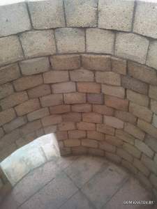

ister 05.05.2014 12:27
печи.печи....
тандыр...
http://www.domsovetov.by/imagehostin...74aee2453e.jpg
http://www.domsovetov.by/imagehostin...74b081088f.jpg
http://www.domsovetov.by/imagehostin...74b056771d.jpg
