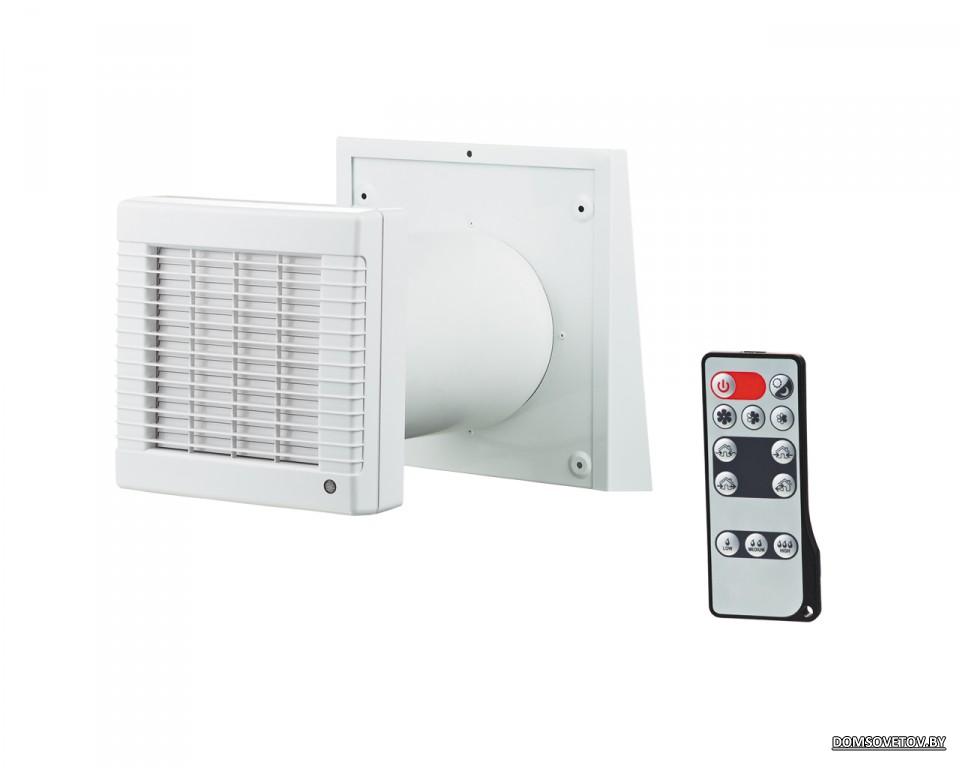

Появились в продаже, у соседей через границу, два рекуператора от Вентса.
Первый это ТвинФреш Комфо РA-50.
http://www.domsovetov.by/imagehostin...b7a9f12d41.jpg
Интересная моделька с рекуперацией до 91% и установкой прямо в стену. Работаем в 2 цикла. Первые 70 секунд гонит воздух на улицу и при этом нагревает керамический теплообменник. Вторые 70 сек гонит воздух с улицы, который нагревается от этой керамики. Потребляемая мощность понты :) Цена установки 2 млна на наши деньги.http://vents.ua/item/6568/TvinFresh_Komfo_RA-50/

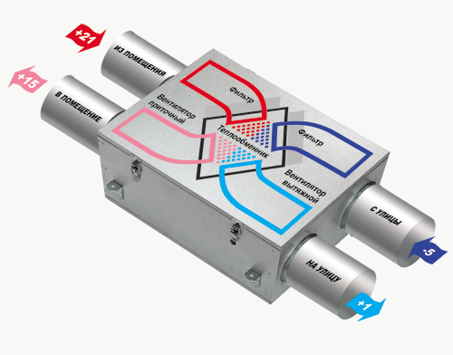

Вторая установка похожа на классику.
http://www.domsovetov.by/imagehostin...b7a4547e0f.gif
http://vents.ua/item/5199/VENTS_VUE_100_P_mini/ Но электричества кушает уже 30-56 Вт. Цена вопроса 3,3 млна. Эффективность до 68%.
Думаю замутить себе в 2 спальни, но вот к умным мне или красивым не знаю :))
В последнем варианте смущает бумажный теплообменник. Не придётся ли его менять через год.
voffka 20.09.2013 09:44
Славка, бумаги не бойся, во сех фирмовых рекуператорах именно она, т.к. приэтом обеспечивается не только рекуперация тепла, но и влаги. А тк же не будет конденсата.
polyzadumchivy 20.09.2013 09:55
В спальню? а оно совсем бесшумно работает что ли?
