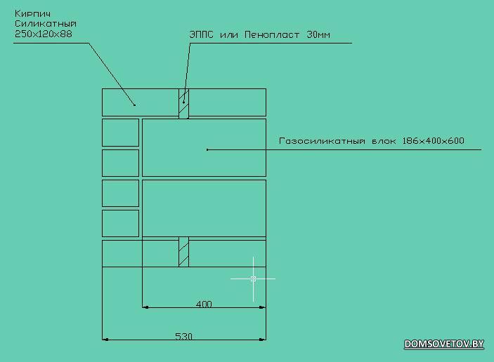

Господа теплотехники вот вариант стены из книги по строительству 1978года. Называется облегченная кирпичная кладка. Правда добавлена толщина газосиликата, вставка из пенопласта. Если кого смущает размер блока, то производитель заявляет, что готов нарезать как угодно.http://www.domsovetov.by/imagehostin...88ce019010.jpg

Отписываю. За каким бесом нужна перевязка кирпичом, с пенопластовой рассечкой? Или это что-то другое?
P.S. Облегчённая кладка - совершенно другое. Что за книга?

Я же писал выше что, указанный вариант в книге был без пенопласта и толщина газосиликата меньше + кирпич изнутри. Вариант на картинке адаптация к современным условиям. Видел его при строительстве СТО. Силикатный кирпич + газосиликатный блок 190х400х588 и 3см пенопласта.
Так кто нибудь может по существу разобрать данный случай.

А что разбирать? Выкинуть никому не нужные перевязки из кирпича, сделать вентзазор между ГСБ и облицовкой - и вперёд. Похожий вариант стены подробно рассмотрен в приложении к СНБ. С расчётами по теплу и паропроницаемости. Я только не помню толщину ГСБ в примере, но не меньше.

40 см газосиликата 400 плотности на клей по многим мнениям достаточно и не требует дополнительного утепления. Слой облицовки кирпича в сохранении тепла участия не принимает, его даже не считайте - он выступает исключительно как декор+ветро- и дождезащита кладки из ГС. Вентзазор между кирпичом и ГС позволяет удалять пар, поступающий из дома через кладку газосиликата. Поэтому смело выкидывайте перевязку и делайте как говорит Консультец.
В общем одни плюсы. Еще и фасад потом отделывать не нужно.
