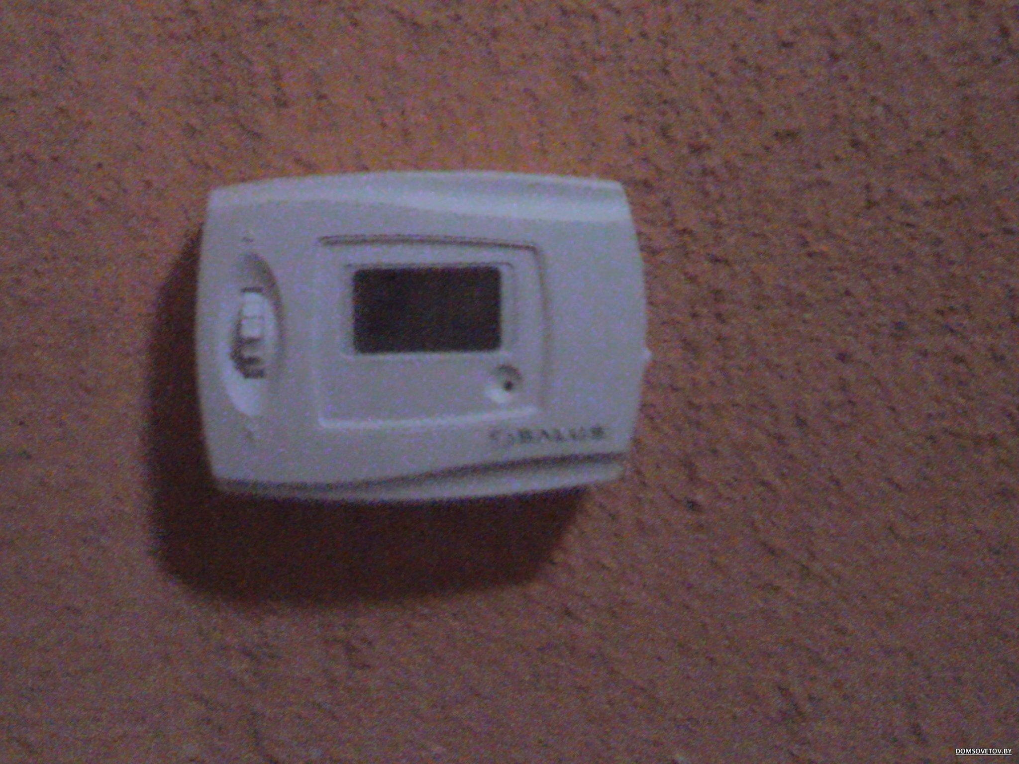

Ну вобщем поставил термостат... Собствено проблемно было коробочку на сенке закрепить, неудобно корпус разбирать. Как всегда провода приготовленого для этой цели нехватило ровно пол метра, пришлось нарастить. В котле подключил провод к клемам с надписью "термостат комнатный". Вставил батарейки, щёлкнул выключателем и он заработал. В доме днём жарко было, пришлось температуру выставить в 25 градусов для проверки.[IMG]http://www.domsovetov.by/imagehostin...9a93f1b507.jpg[/IMG]
После 3 дней использования могу пару дополнений сделать. Ну вопервых он работает (несмотря на некоторые высказывания:ag:). Ну во вторых гистерезис в градус вобщем то не напрягает (ну это понятно сугубо личное). В третих температуру выстовлять пришлось на глазок по ощущениям. Сначало поставил 21,5 счас постепено опустил до 20,5. Это вроде комфортно.
Хотя! Если у вас 18 см пенопласта не стенах, то возможны варианты. Хотя окна и вентиляция у всех есть в любом случае. Вобщем расскажете зимой. Я с таким гистерезисом жить не смог. |
