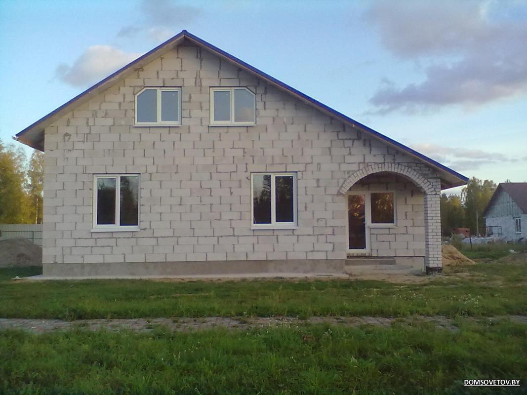

С окошками окончили
http://www.domsovetov.by/imagehostin...63641172f2.jpg
Входная группа слегка затонирована. Изначально хотел такую тонировку на все окна, хорошо что не делал - тонировка здорово темнит внутри помещения. В тамбуре это не страшно.
