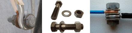

нашел в нете алюмомедные гильзы(половина из алюминия, половина из меди, как так сделано-не ко мне:) ). Можно ее использовать для перехода на медь?(с медным проще работать будет в щитке, чем с дубовым АВБбШв 4*16) http://www.domsovetov.by/imagehostin...b0898cdce5.jpg

или вот так и не париться? там сила тока-то будет максимум 10-15 ампер http://www.domsovetov.by/imagehostin...b07f2dc94e.gif

Стэлс, такие гильзы и предназначены для перехода с меди на алюминий и наоборот. Только сечение проводников должно быть одинаковым (или хотя бы ближайшим по значению). Можно обычные опрессовочные гильзы запрессовать и молотком с приспособой (или двумя молотками) - я бы на вашем месте сделал именно так. Изолировать термоусадкой лучше и не будет никаких проблем у вас.
П.С. а последние ваши картинки - это зло..
