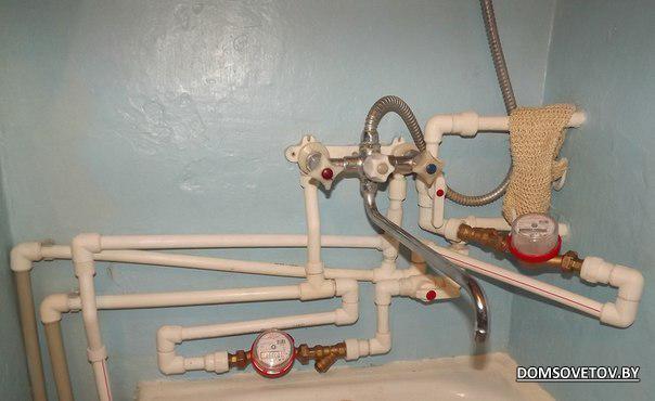

Стэлс 05.06.2015 16:34
@Korvet068, вот нашел визуализацию:)http://www.domsovetov.by/imagehostin...1a552d1b99.jpg
