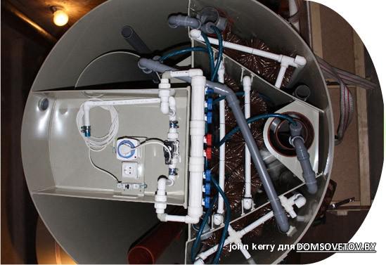

http://www.domsovetov.by/imagehostin...0b7a45d365.jpg
Вот где нанотехнологии ))

Вик 17.04.2015 12:17
Сообщение от stiksing (Сообщение 223168)
Лох должен видеть за что он платит деньги.
