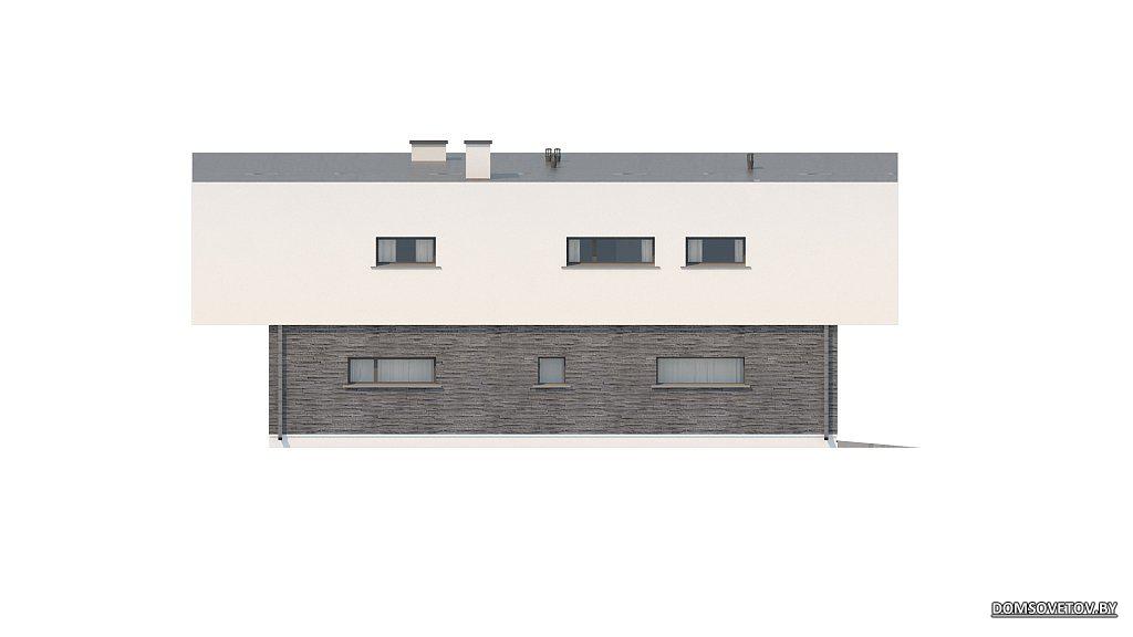

Вова, это изначально написали, так за это такую бочку говен вылили, что лучше будем "табуретки" обсуждать, так всем спокойнее. Вот, например, любой проходящий по террасе может пронаблюдать живое порно в родительской спальне. Так что секас по вечерам только в темноте, а утром за шторами. Не, ну может кому в прикол будет, так ладно.
Если по существу, то главная проблема этого проекта - сохранение внешнего вида. Если этот вопрос не решить изначально, то дальше смотреть нет смысла, даже обсчитывать не нужно.
