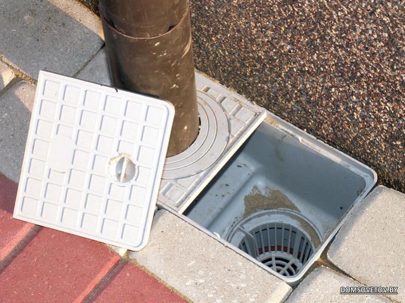

Veppol На ливневке делаются на каждом повороте колодцы, ну и трасса обычно делается больше слива. У меня трасса 160 трубой, отводы 110. Ну и два колодца, у вас смело все в один...
В таком случае нужны ливневые приемники с прочисткой, можно при засоре прочистить через них (будут вроде ревизий), а вот если трубу водосточки загнать сразу в рыжую - будет печаль...http://www.domsovetov.by/imagehostin...314ca25e00.jpg

У меня такие стоят конечно дождеприемники.
Жили с этими прочистками? У соседа они стоят, у меня их нет, сразу с крыши в трубу. Я печали не заметил, а у соседа зимой эти приёмники замерзают и лёд стоит у водосточки.
По поводу 2х и более колодцев... Себе делал два, но обусловлено было диаметром 1 метр и заложением на два кольца. Причём я их запаралелил между собой. Через верх ещё не разу не плыли, тьфу-тьфу.
Заменить тройник на улице на 160 и кинуть пару 160 трубы не проблема, хотя по сути там и 110 справится в 95% случаев.

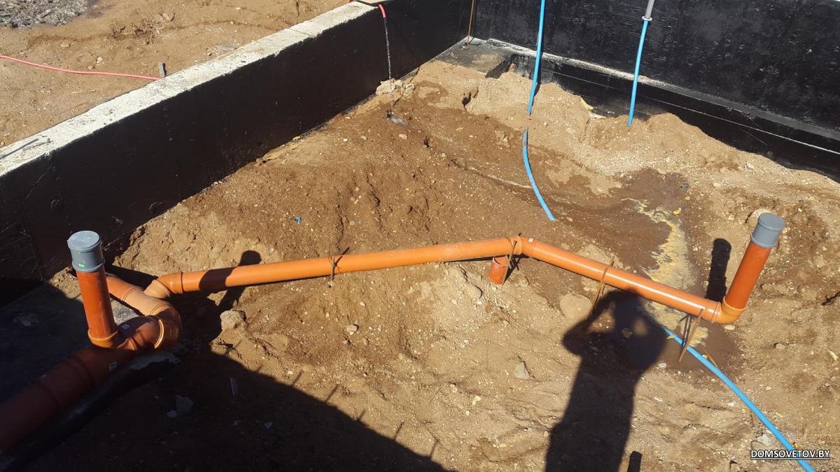

А вот вертикальный угол и тройник канализации сделаны неправильно
http://www.domsovetov.by/imagehostin...3015524055.jpg
Странно, что на ливнёвку ставили 45", а на канализацию 90" влупили.
В чём мотивация такого количества колодцев?
на фото это гараж, не каналюга. Машину мыть буду и водичка стекать будет.

Эти колодцы используют как ревизии при засоре, заиливании, так положено делать, хорошо что у вас @Славка все без проблем работает. Но если трасса смонтирована с провалами, или грунт проседает на длинных участках нарушая уклон , в вашем варианте труба в трубу прочистить нет возможности. У ТС уклоны трубы на фото сделаны правильно, только обратная засыпка в таком случае должна быть только песком. Пучинистые грунты подвижками могут повредить трубы жестко закрепленные к фундаменту. А вашему соседу может просто нужно прочистить приемники от листвы?
Сообщение от Славка (Сообщение 254050)
Труба 160 мм еще позволяет сэкономить на уклоне, чтобы колодцы не пришлось топить глубоко.
