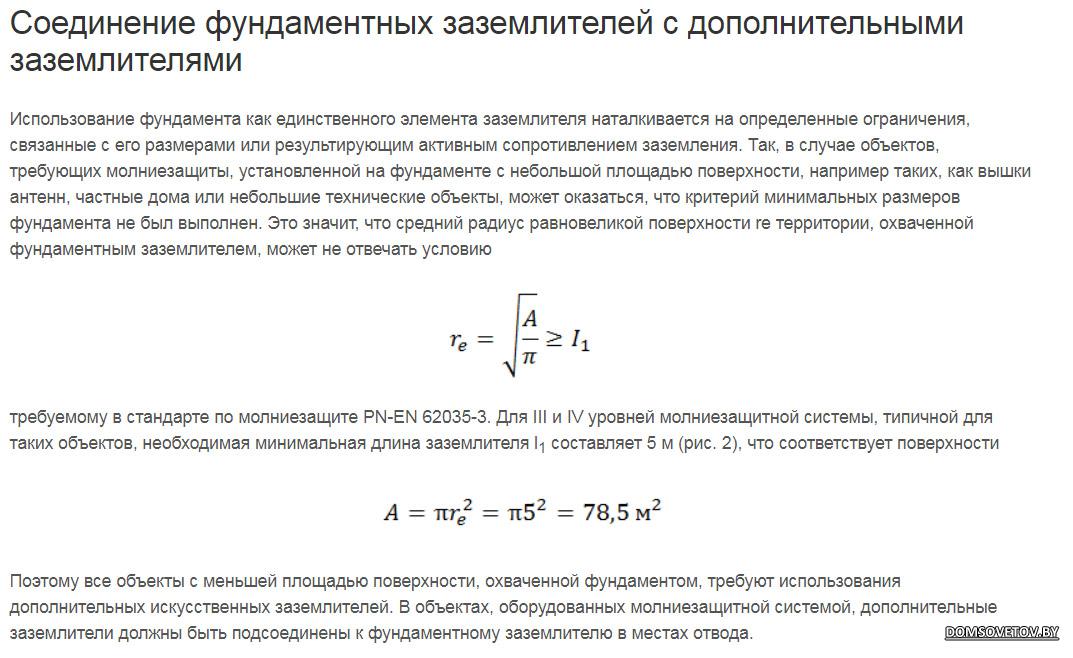

Ну и случаи для которых недостаточно лишь фундаментного заземлителя решаются следующим образом:
http://www.domsovetov.by/imagehostin...d28a699f1b.jpg
