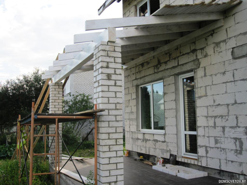

lёwa 05.09.2013 23:19
решил возвести пристройку + терассу ПОД ОДНОЙ КРЫШЕЙ. и столкнулся с проблемами.
по порядку ---- стены веранды и котельной -- 300 мм. фундамент по всему периметру -- ТИСЭ , ростверк 300(ш)*500(в).во внутрь ПГС +стяжка + плитка. столбики на терассе скорее всего будут кирпичные , и их будет три --- по углам и посередине (отмечены коричневым).
а вот как быть со ступеньками (синие стрелки)? хотелось бы чтобы они были как в проекте --- внутри периметра терассы . но я не знаю
как это сделать. либо ростверк рвать , либо отказаться и сделать как обычное крыльцо, либо .... есть какая-нибудь хитрость.высота ростверка в этих местах примерно 500-600 мм. над землёй.
посоветуйте что-нибудь.

malabar 06.04.2015 13:50
Добрый день!
После стройки остались доски. Решил соорудить веранду/террасу размером 6х4.
Фундамент планирую столбчатый, 12 столбов, на которые будет опираться каркас пола. От пола будут подниматься столбы. Сверху - металлочерепица.
Возникли вопросы:
1. Изначально хотел террасу, но в нашем климате имеет ли ее смысл строить? или лучше веранду
2. Может быть длину террасы пустить на весь дом? но тогда будет закрываться окно на кухне.
3. Гармонично ли будет смотреться отштукатуренный газосиликат и дерево?
http://www.domsovetov.by/imagehostin...264a8e368c.jpghttp://www.domsovetov.by/imagehostin...264a9c61c9.jpg
mikola 06.04.2015 14:05
посмотрите здесь http://www.domsovetov.by/showthread....8384#post58384 вроде как ваш вариант.
