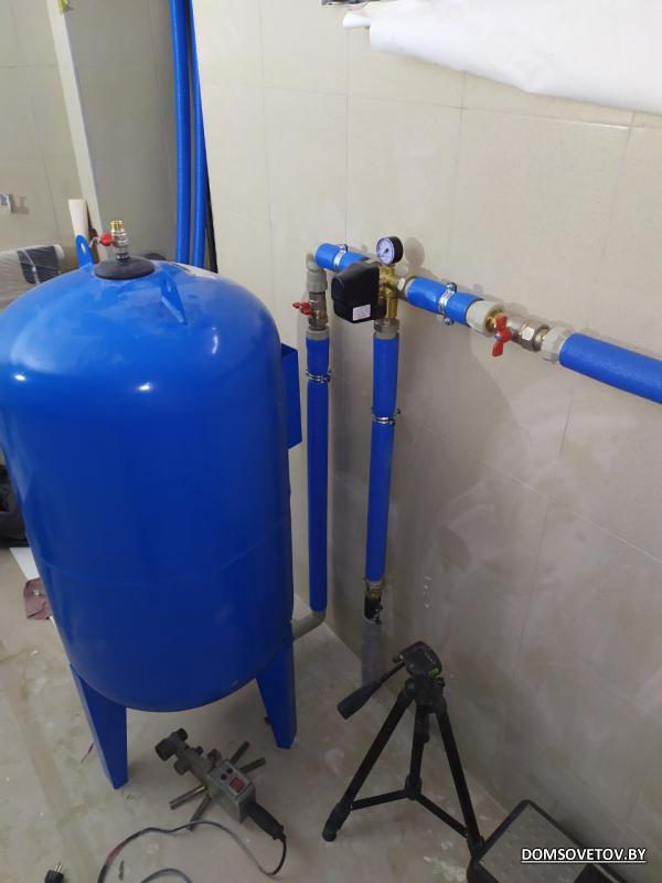

Сообщение от Kuzbar (Сообщение 153873)

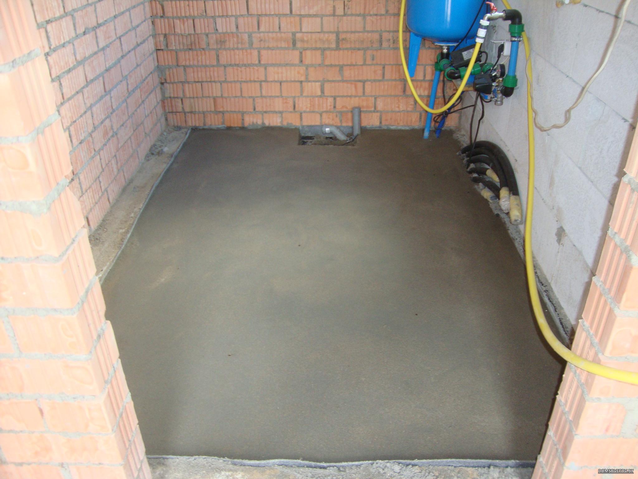

Труба водяная светло голубая входит в бак по центру бака в специально предназначенном для этого месте. Вторая труба темный пластик в ней провод от насоса... Эту трубу я купила на рынке для воды по не знанию (продавец на рынке сказал что все такую берут и не жалуются...), но она оказалась не очень хорошего качества стенки то толще то тоньше - не равномерное литье пластика, плохо поддается монтажу, бывали случаи протечек, плохая пластичность... ) и поэтому я купила светлую трубу другого производителя...а эту что бы добро не пропадало используем в подручных целях... вот кабель спрятали... В полу у меня никакого приямка нет, пока залита только черновая стяжка....
http://www.domsovetov.by/imagehostin...4df7741c20.jpg Как я уже говорила это временный вариант потом бак можно будет либо опустить на пол, либо подвесить к стене более основательно...
а для чего нужны черные трубы?

сама труба понятно что техническая, а именно какая необходимость ее проведения в котельную? сам сейчас закладываю всевозможные гильзы и трубы большего диаметра перед черновой стяжкой, чтобы была возможность потом электрику и воду провести, вот и думаю, что еще не забыть, ну на полив что-ли трубу... а вот зачем сразу 5-6 понадобилось?

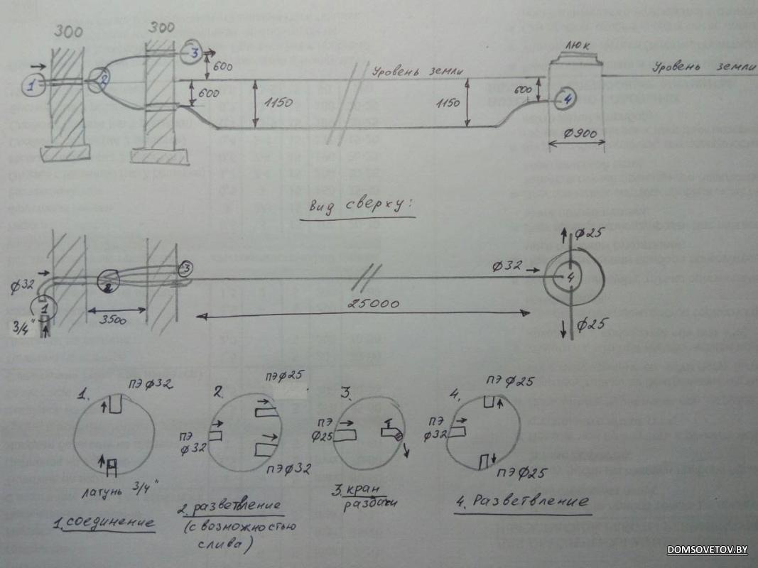

ozzie 10.07.2018 15:09

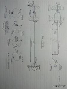

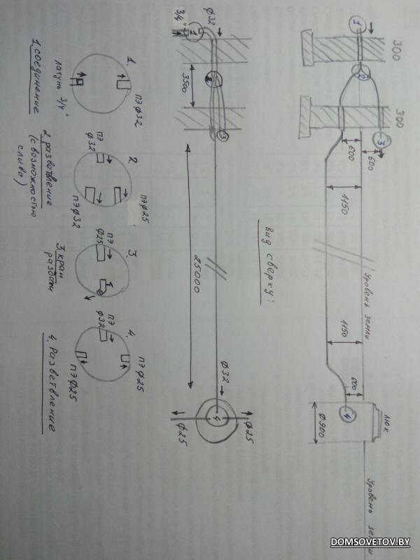

Прокладываю воду к бане и летней кухне ПЭ трубой Ф32.
Подскажите наиболее оптимальные решения по 4-м узлам и фитингам в них.
Первый блок ФБС лучше, наверное, пройти изогнутой металлической трубой Ф20/25 (в продаже, правда, не видел) и после него поставить тройник. Если это возможно, то тогда учесть ее в узлах 1 и 2.
Так как рельеф трассы не позволит ее слить самотеком, то предусмотреть возможность прокачки насосом. Уклон участка от 2 к 3 позволяет слить воду самотеком.
В колодце нужно компактное решение.
[/COLOR]Никак не хочет поворачиваться схема.http://www.domsovetov.by/imagehostin...4ae1811e4c.jpg
Olego2002 10.07.2018 15:25
А зачем 32? 20 за глаза для кухни и 25 баня
ozzie 10.07.2018 16:04
Сообщение от Olego2002 (Сообщение 310117)
Для трассы равной и более 30 м нужен диаметр 32.
У меня под землей более 27 метров + в цоколе= более 30 метров.
Korvet068 10.07.2018 16:22
Сообщение от ozzie (Сообщение 310115)
Чем лучше? Не хотите ПЭ контактировать с ФБС, пропустите через гильзу
ozzie 10.07.2018 17:57
Сообщение от Korvet068 (Сообщение 310120)
Лучше тем, что имея такой отрезок трубы буквой Г с резьбой я сокращаю число фитингов и плотнее подхожу к стене.

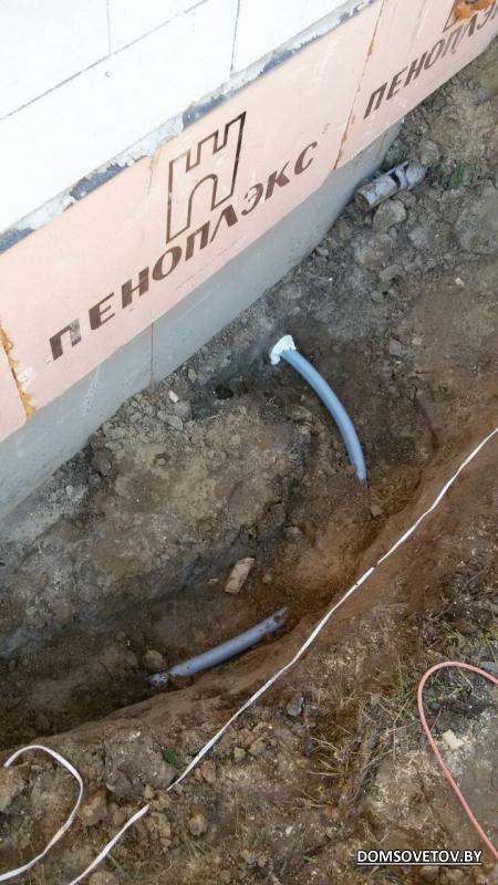

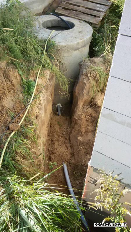

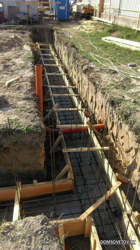

Как быть с вводом трубы в дом, если глубина залегания трубы ниже фундамента? Категорически рекомендуют вводить коммуникации через фундамент, а не под ним.
polyzadumchivy 03.09.2019 15:41
@Korvet068, не совсем понятно, залегание какой трубы? ввод уже есть и он ниже глубины фундамента? Или труба от которой нужно делать ввод ниже глубины фундамента?
Korvet068 03.09.2019 16:17
Ввода нет. Подошва фундамента выше уровня промерзания
polyzadumchivy 03.09.2019 16:24
ну тогда два варианта - утеплять трубу и вести в фундаменте или не утеплять и в гильзе под фундаментом. Я бы выбрал 2 вариант. Фундамент я так понимаю стары, успел уже осесть за это время
Икс 03.09.2019 16:31
@Korvet068, мне кажется 40 сантиметровая траншея под фундаментом ему нисколько не навредит.
sergN 03.09.2019 22:53
ну..не понял каверзы.
как удобно-так и делай.
на даче я пробурил косую дыру под Ф.
в дом -в стене была гильза.
хорошо , когда труба в трубе. кашерно.
Юра Добриденев 03.09.2019 23:37
кто такую хрень сказал ? Вводи под фундаментом в гильзе на нужной глубине и не парься. Что за заморочки непонятные ? Из серии "молочко убежало" ?

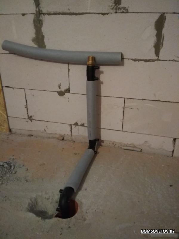

Сергей 31 05.09.2019 09:12

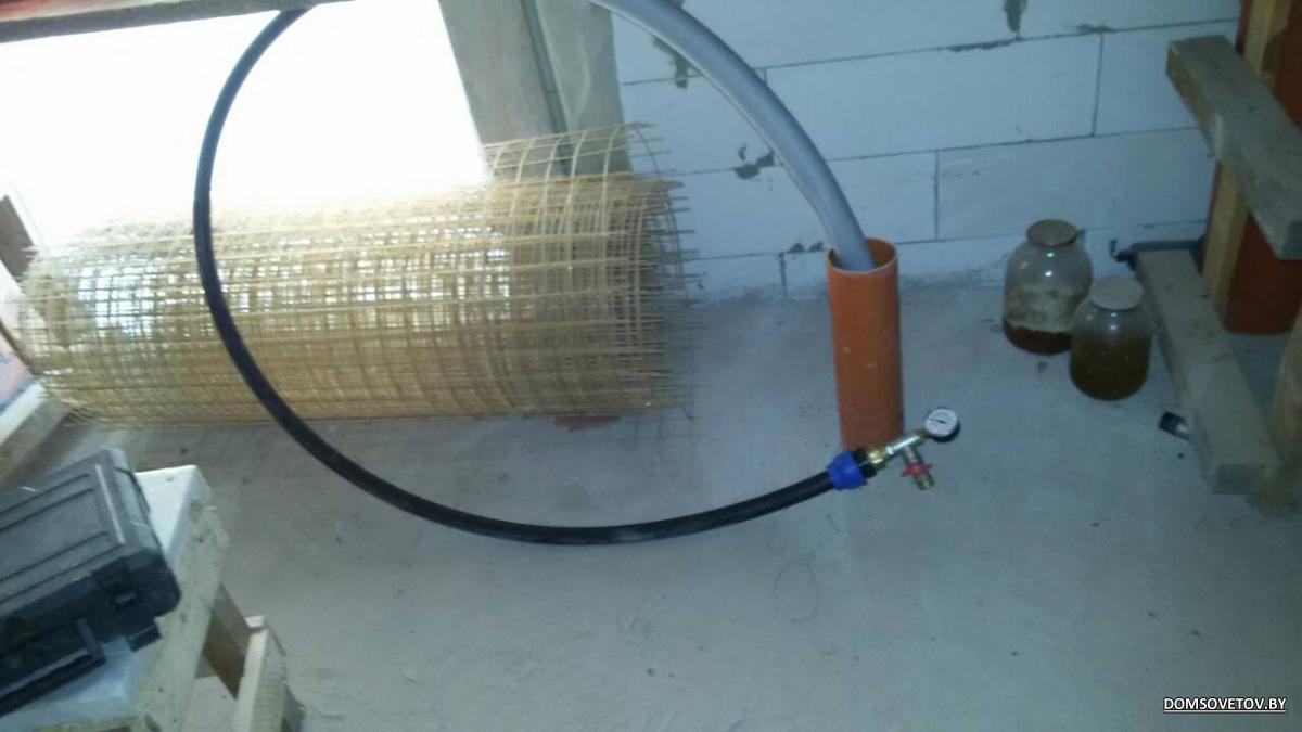

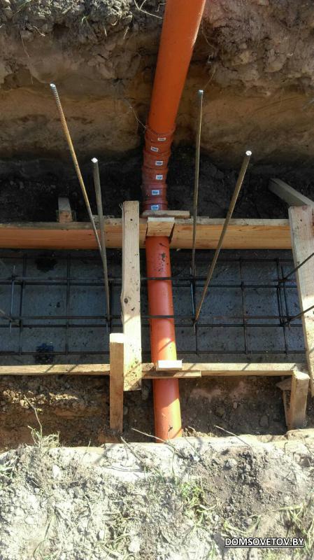

Главное, ввод воды в дом ниже уровня промерзания и не подниматься трубой в середине дома вдоль фундамента, а отступить немного в середину дома и уже у самого пола выйти на стену. На все остальное внимания не обращать.http://www.domsovetov.by/imagehostin...0a6d8b0da1.jpghttp://www.domsovetov.by/imagehostin...0a6e353b2f.jpghttp://www.domsovetov.by/imagehostin...0a6f0ddf10.jpghttp://www.domsovetov.by/imagehostin...0a6fa5ca4e.jpghttp://www.domsovetov.by/imagehostin...0a708211ad.jpghttp://www.domsovetov.by/imagehostin...0a71090675.jpghttp://www.domsovetov.by/imagehostin...0a71774bc3.jpg
bletter 06.09.2019 08:16
У меня ввод в дом под фундаментом, даже под армопоясом ФБС. Получилось глубина залегания трубы около 1,8 м.
polyzadumchivy 06.09.2019 11:31
@Сергей 31, а угол канализации обязательно набирать из такого большого количества сегментов или можно два по 45?
bletter 06.09.2019 16:44
@polyzadumchivy, Я так понимаю это гильза из 6х15 град отводов для водопроводной трубы Ф32., а так да - достаточно и 2х45 град отвода, я так собирал свою каналюгу.
Сергей 31 06.09.2019 19:12
Сообщение от polyzadumchivy (Сообщение 322116)
Обязательно, 2х45 угла большая вероятность залома трубы при просовывании в гильзу. А залом это прорыв трубы примерно через год.
