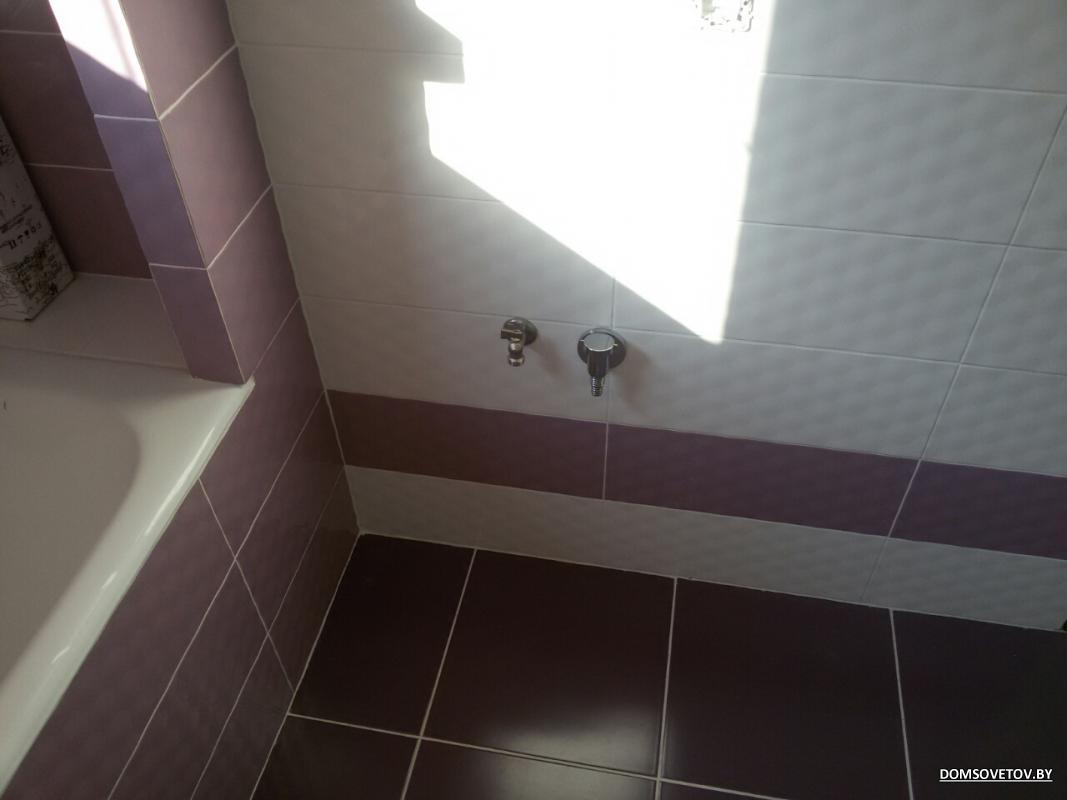

А насчет красоты - вот где красота:
http://vannayasovety.ru/wp-content/u...-s-sifonom.jpg
sergN 13.03.2017 11:01
гидрозатвор всегда стоит между любым источником и канальей. иначе миазм .
красота-да. согласен.
а кто её увидит? или шланги тоже хромированные и навиду??
мне казалось , что они у всех спрятаны априори. тогда нафига выпендриваться?
и вообще стиралка стоит рядом с корзиной носков и трусов...в постирочной или
накрыто всё плитой...
Юра Добриденев 13.03.2017 13:57
@sergN, так и я про то. Неужели петля на шланге хуже работает ? А эта красота все равно за стиралкой. Или это спецом сбоку выводят? Зачем ? Хочу понять заниматься ли таким чудом или не дурить себе голову ?

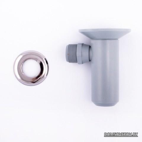

Valery_SY 16.03.2017 02:19

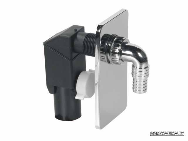

Я себе в Польше вот такой покупал. Стоит совсем недорого. Обычный сифон с гидрозатвором и ревизией, но монтируется в стену, и штуцер с хромированной плитой только видно.
http://www.domsovetov.by/imagehostin...9cb173f250.jpg

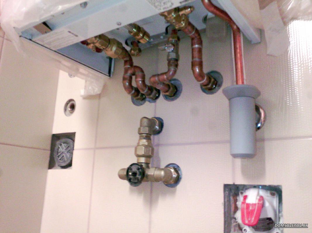

А для конденсационного котла и топочной покупал фирменные воронки Vaillant 000376:
http://www.domsovetov.by/imagehostin...9ce14b8837.jpg
http://www.domsovetov.by/imagehostin...9d08a20c95.jpg

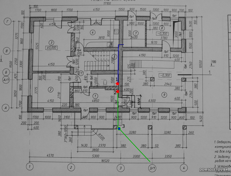

Пол первого этажа - монолит по грунту (песок). Бригада, делавшая фундамент, заложила трубы канализации. Кто по факту ошибся сказать сейчас сложно, но посте возведения стен оказалось, что выводы канализации из пола выходят не совсем там, где надо (самое критичное - выход под стояк гостевого туалета появился в кухне через стенку) - нужно переносить.
Решение сам вижу одно: вызвать Dolbo.by, срезать над трубами бетон, добавить поворот 45 градусов и вывести трубы в нужные места.
Помогите советом. Порекомендуйте специалистов проверенных, которые помогут с переносом труб и дальнейшей разводкой канализации и водопровода по дому.

Здравствуйте. Помогите выбрать оптимальный вариант расстановки труб канализации. Сейчас закончили делать фундамент. Занялся выводом канализации из дома. И столкнулся с несколькими проблемами. Санузлы на первом и втором этажах расположены друг над другом (на схемах 16 и под ней). Под вторым санузлом на втором этаже расположена гардеробная. Следует ли, как я привел на рисунке, делать два стояка (№1 и №2) или можно обойтись только №1 (все же меньше соединений будет под полом)? При закладке гильз забыл про кухню. Планирую провести 110 трубу с кухни через лестницу (под ней кладовая) в чистовом полу к стояку 1. Толщина пола с утеплителем по проекту 185 мм. В эту же трубу сделать выход из котельной (на схеме помещение 7). И основная проблема. Гильзы в фундаменте получились таким образом, что труба на расстоянии 2 метра от фундамента располагается на глубине 17 см (не учли уклон местности). Можно ли сразу за утепленной отмосткой сделать колено и углубиться в землю? Или забыть про гильзы и закапываться под фундамент? Беседовал с двумя местными опытными сантехниками (район Минска), сказали, что ни разу не слышали при нормальном использовании про замерзшую канализацию.http://www.domsovetov.by/imagehostin...1894cd905b.pnghttp://www.domsovetov.by/imagehostin...1898d8bfc5.pnghttp://www.domsovetov.by/imagehostin...189a3a32a1.png
Valery_SY 14.08.2017 23:05
@Вадим73, вроде бы простая ситуация, но как-то мутно все. А почему Вы не хотите сделать все с первого раза так, как положено? Какие гильзы? В наше время приезжает дядька с корончатым сверлом и в нужном месте за 5 минут делает отверстие нужного диаметра. Стоит совсем недорого.
Из кухни можно положить и более тонкую трубу 50 или 70 мм. А вот 110 трубой будет сложно сделать нужный уклон - стяжка будет слишком тонкой.
Про глубину заложения в 17 см - найдите в снипе и сделайте, как там написано. Не слушайте никаких мудрых сантехников. Если у Вас лютым морозом труба замерзнет, Вам эти мудрецы ничем не помогут. Дешевле все сделать правильно сразу, чем на себе эксперименты ставить.

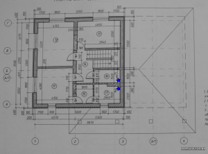

Я бы на второй этаж затянул бы один стояк, тот, который ближе к унитазу 2 этажа. Туда же собрал бы все приборы второго этажа и вывел бы его на крышу для вентилирования.
Если есть возможность, то при переходе с вертикального участка в горизонтальный, в разрыв двух отводов (или отвода и тройника) по 45 градусов добавьте прямой участок равный 2 диаметрам используемой трубы (для 110-ки получится 20 см).

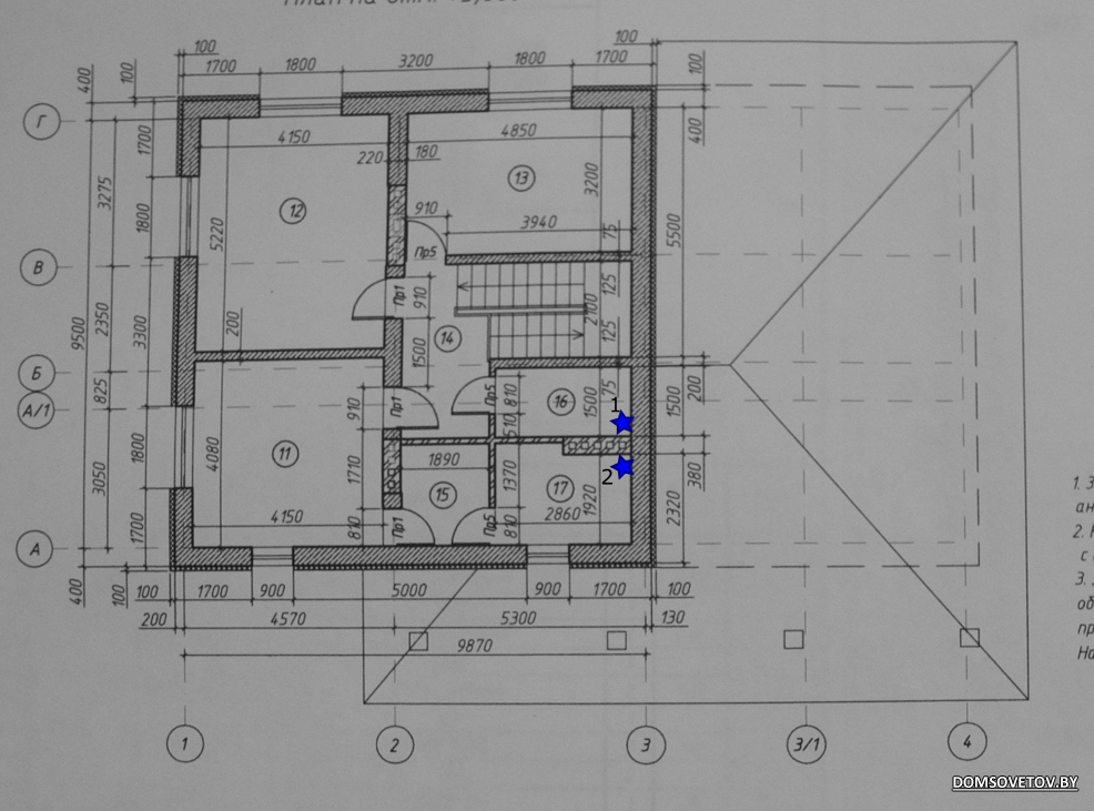

Вчера набросал примерное расположение приборов в санузлах с использованием только первого стояка. Еще один нюанс:для первого стояка нужно будет долбить плиту перекрытия, второй проходит через монолитный участок, где можно вставить гильзу. На втором этаже два унитаза. Если использовать только стояк №1, то прямой участок, боюсь, добавить не получиться. Далеко труба выйдет от стены, но попробовать можно. Все санузлы друг под другом.
http://www.domsovetov.by/imagehostin...7df60311e1.pnghttp://www.domsovetov.by/imagehostin...7df4c82088.png
