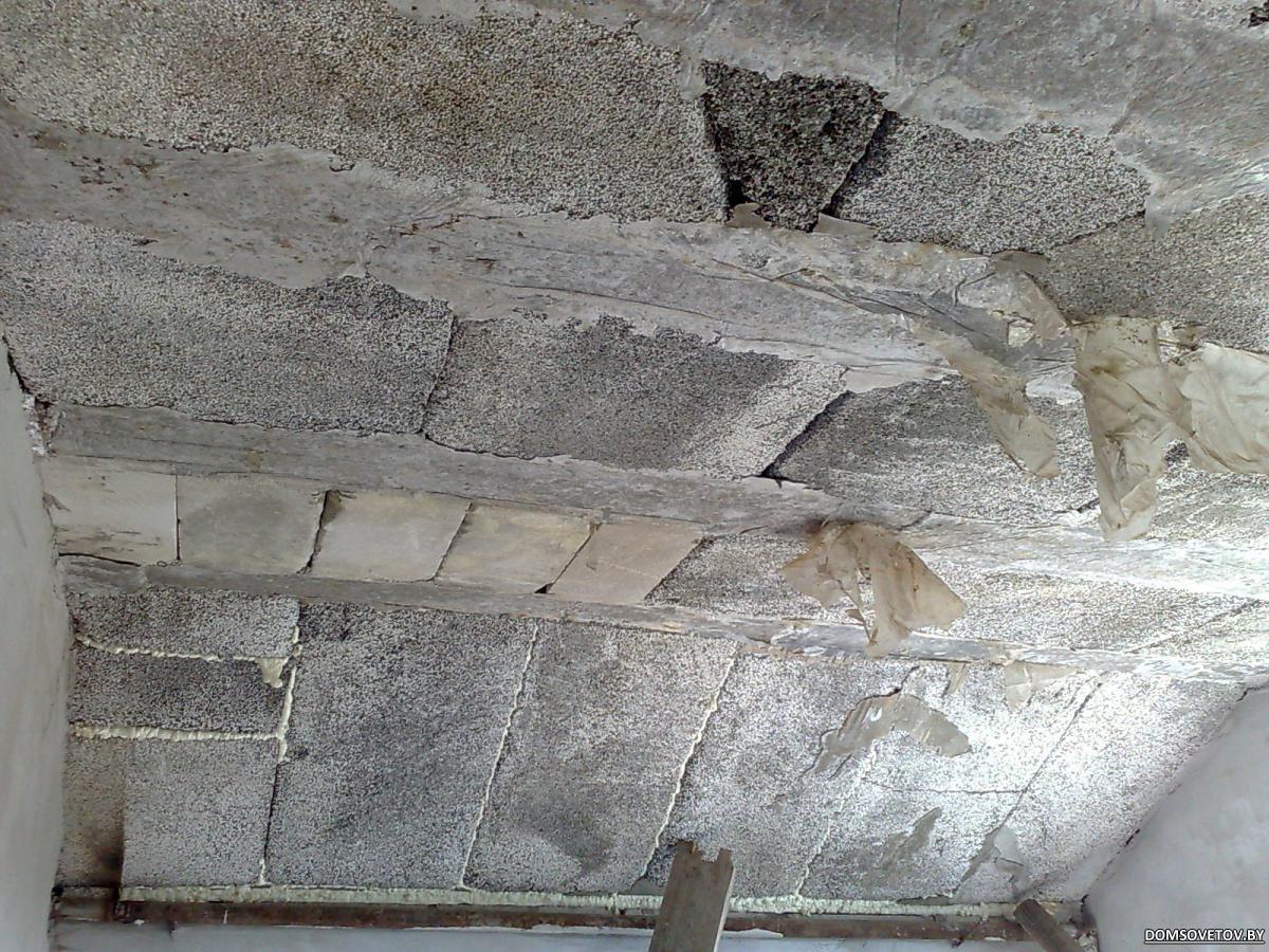

Вик 23.11.2013 21:28
Консультец,
Кстати "капец" теперь выглядит так.
http://www.domsovetov.by/imagehostin...0e0d639c52.jpg
