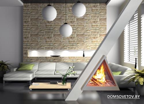

Вик 19.11.2014 14:08
Сообщение от sergN (Сообщение 206304)
это шо?
http://www.domsovetov.by/imagehostin...c79f4a3d1c.jpg Привязка по месту.
-gr- 19.11.2014 15:16
это фейк
sergN 19.11.2014 15:19
-gr-, отчасти да
это конечно изврат (или биокамин)..
но вполне реальный. только вот размерчики нереальные
стены из шамотных плит ..труба тоже-керамика.

Неа.. http://www.focus-creation.com/FluidB...index.html#/51 судя по каталогу сталь и топливо дрова. Собствено булеры то разные работают да и эти приблуды не для постояного использования (предмет обстановки).
ЗЫ. Размерчики в каталоге указаны.. или могут подогнать под хотелки.
-gr- 19.11.2014 18:53
посмотрел каталог, и понял, что это точно фейк :)
sergN 19.11.2014 20:46
если там не пепельницу держать , то
чистый метал надо изолировать.
я конечно могу толщину стенки снизить , но это же не буллерьян-там же дети могут быть..и пьяная девушка тримохито!!
---------- Сообщение добавлено в 20:46 ---------- Предыдущее было в 20:40 ----------
а каталог прикольный.
надо подумать. делов то немного. выкройка+ керамоизолятор-и в путь!!!
Вик 19.11.2014 20:55
sergN, там стенки двойные на многих приблудах.. но без доп изоляции температура может быть выше 100 гр. Можно продумать охлаждение приточным воздухом... и ваще нех за горячие хвататся (пяные девушки пусть другое хватают).
ЗЫ. Собствено у любой топки за корпус лучше не хватать, рукавички ведь незря в комплект ложат.
