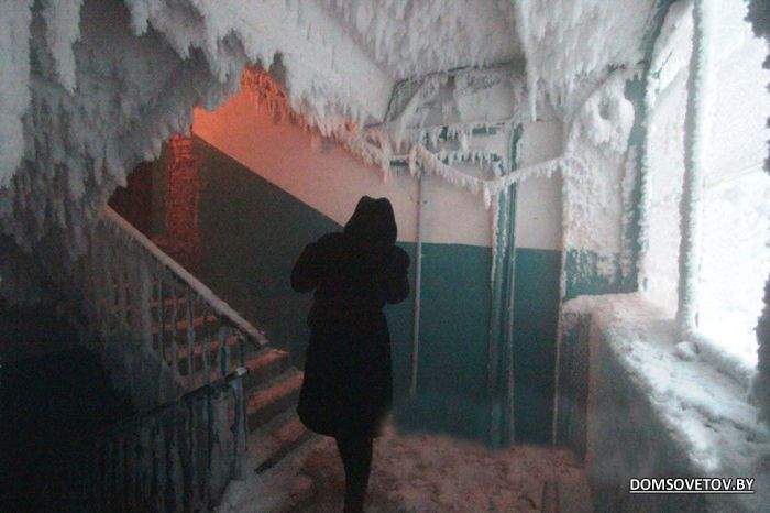

Славка 13.01.2014 00:56
Это не фейк, именно так и промерзает. И на фото промерзания в стандартных зонах. Обычная дверь, помещение с повышенной влажностью и неожиданные экстремальные морозы
magari 13.01.2014 01:08
Славка, дверь в сауну напрямую?
Посмотри на плинтуса и коврики.
Нонсенс какой-то. Рассказывай подробности. Ведь на фото тамбур.
Славка 13.01.2014 01:28
Выход из коридора/холла на улицу.
И чёй то нонсенс?
---------- Сообщение добавлено в 00:28 ---------- Предыдущее было в 00:26 ----------
Тоже фотошоп?
http://www.domsovetov.by/imagehostin...3090934031.jpg
magari 13.01.2014 01:29
Славка, выход на улицу за этой дверью или перед?
На фото явно Сибирь и был потоп.
Славка 13.01.2014 01:30
За ней конечно. Не видно таблички "выход"? :)))
magari 13.01.2014 01:32
Славка, ещё один уточняющий вопр. Это ваще территориально где так наморозилось? У меня были траблы с металлической дверью, но чтоб так....
Славка 13.01.2014 02:26
Клёнки, Гомельский район. Декабрь 2013
magari 13.01.2014 02:30
Славка, жесть. А фото из подъезда где?
Славка 13.01.2014 03:05
Казахстан
