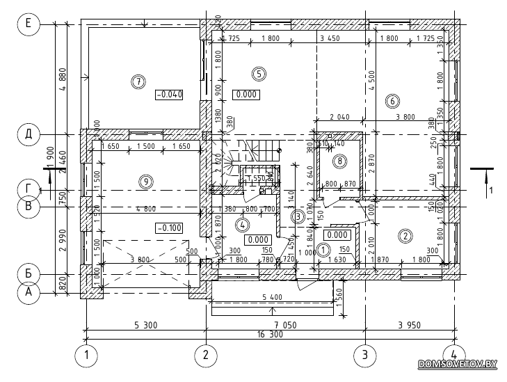

AndFed 06.07.2013 21:16
Уважаемые форумчане,
Терзают сомнения как надо заармировать лотковые перемычки над оконными проемами.
ГС D500, 50см. Перемычка будет делаться из самих блоков: 12см ГС + 5см техноплекс + 25(+/-1)см арм. перемычка +8(+/-1)см ГС.
2 полноценных этажа по 3м, плиты перекрытия жб пустотные на втором этаже, чердак холодный по деревянным балкам.
Опрания плит будет вдоль осей Б и E. Длины плит 6м и 4.8м соответсвенно.
Оконные пролеты заканчиваются на отмерке +2300, дальше ряд ГС +250мм, дальше 3 ряда кирпичей армированных сеткой d4 50x50 - кладка в кирпич (250мм). На кирпич уже лягут плиты. Кладка только вдоль плит.
- Как правильно заармировать несущие перемычки на пролет 1.8м?
- Как правильно заармировать не несущие на пролет 2.7м, ось №2?
Спасибо

sansan 07.07.2013 01:48
Сообщение от AndFed (Сообщение 149501)
Судя по картинке, таки поперёк осей, а не вдоль..., также не понятно насчёт кирпича выше блоков под плиты, который только вдоль...
Плиты должны опираться на саму несущую перемычку, например у стандартных лотковых блоков толщиной 400 мм, наружная часть блока более толстая, внутренняя тонкая, плита должна опереться на замоноличенную часть. Это по внешнему контуру, внутри у вас 380 мм несущая кирпичная стенка.
Монолитная часть в лотковом блоке 400 мм (это максимальная толщина стандартного лоткового блока, производимого например "Забудовой") выполнена в форме трапеции - нижняя часть 160 мм, верхняя 180 мм, толщина блока у дна трапеции 60 мм, у верха трапеции: снаружи 145 мм, внутри 75 мм. Плита должна опереться на 120мм и более, именно на саму монолитную перемычку, т.е от внутреннего края стены, глубина опоры у плиты должна быть около 20 см.
По степени армирования - 4 прутка, ориентировочно диаметром 14-16 мм., собранные в пространственный каркас.
AndFed 07.07.2013 02:43
Сообщение от sansan (Сообщение 149530)
Лотки будут самодельные, а не покупные. Т.е размер самой жб перемычки примерно получится 250wx200h. В итоге будет "пирог": 7см ГС + 25см жб + 5см пенопласт + 13см ГС = 50см (7см с внутренней стороны).
Опирание плит 150мм на кирпич, ширина кладки 250мм. 3 ряда кирпича с сеткой играет роль "пояса" под плиты. Я имел ввиду, что кирпич не по всему контуру дома, а только под плиты, т.е на длину опирания плит.
Надеюсь это немного прояснило ситуацию.
В наличии есть 10мм араматура, вот не знаю проходит или нет она и как армировать. Если нет - куплю нужную в нужном количестве. Не знаю как правильно посчитать.
Спасибо
alonecat 10.07.2013 12:59
Вам надо посчитать всего две пролетные балки: 1.8 м и 2.7. Это не очень большая длинна, но так как роль армопояса у вас играет кирпичная кладка - крайне необходимо учесть длинну заводки монолитной балки в стену. Еще раз советую написать в личку Pavel_SGS. У него есть специальные программы для расчета да и из собственного опыта сможет быстро сказать как правильно сделать.
Я же могу только прикинуть умозрительно, что если ф10, то придется класть 4 прута снизу и 3 сверху. По СНиП-у такая густота армирования проходит (25 мм расстояние между продольными стержнями по нижнему ряду, 30 мм - по верхнему), а вот заливать будет крайне неудобно. Поэтому народ и берет арматуру большого сечения.
