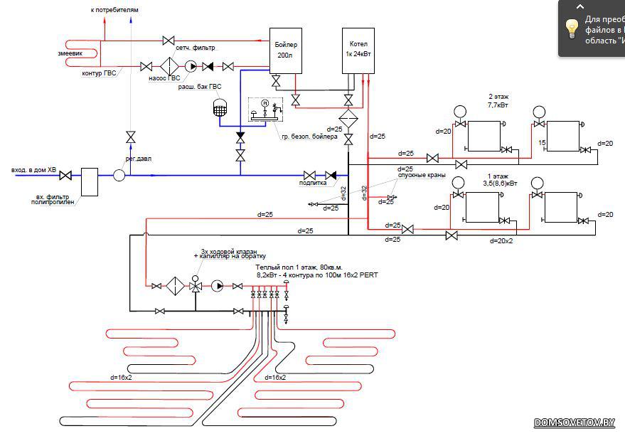

bletter 16.03.2018 16:50
Сообщение от sergN (Сообщение 304585)
не понятно подключение бойлера. видимо там узел специательный? трехходовый сервокран.
25 ПП =DN20=3/4"..это ваш стандарт по размеру.
Это подпитка, неправильно подрисовал к ХВС.
Для сдачи газа разводил 25 ПП
http://www.domsovetov.by/imagehostin...bcb4001700.jpg

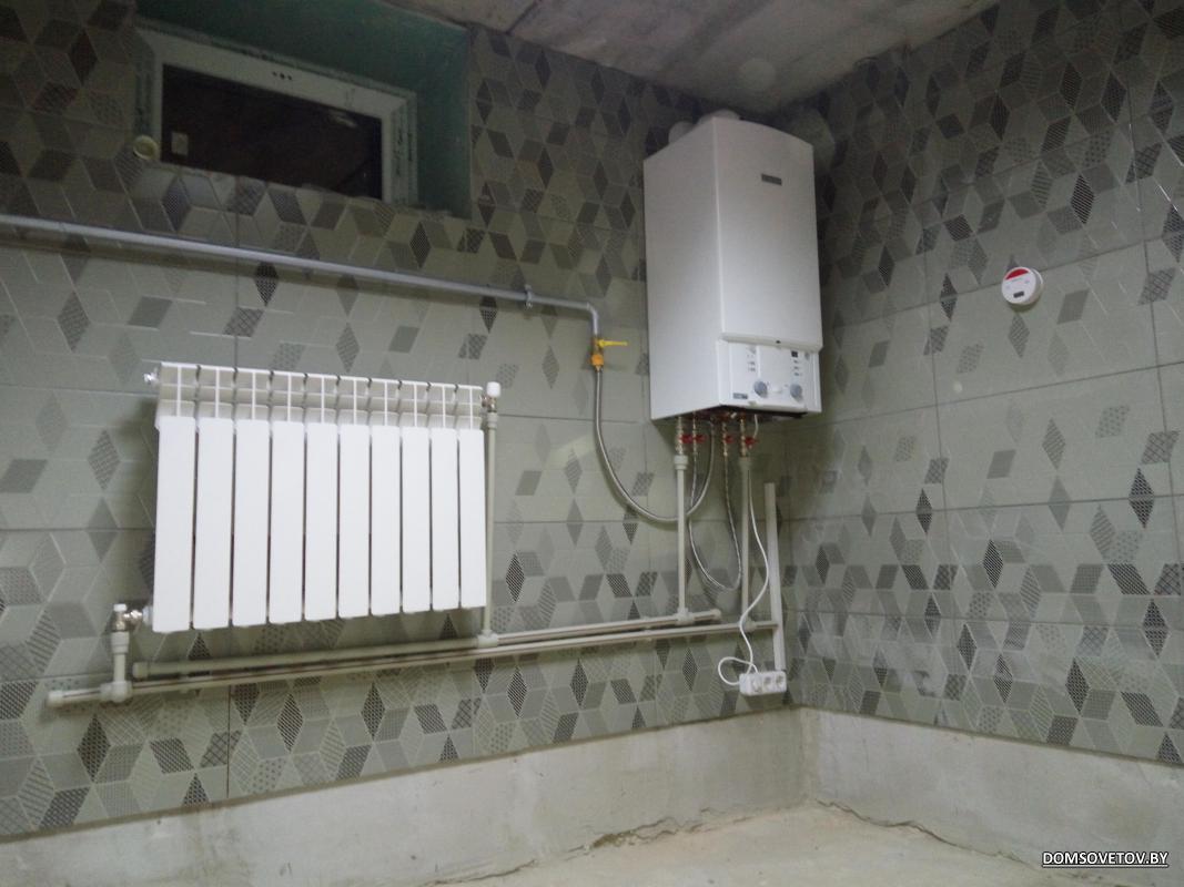

sergN 16.03.2018 20:35
датчик газа?
стоит низко. он на 20 ниже потолка должен. тк метан легкий. угарный ттоже.
bletter 17.03.2018 18:37
Котельная в цоколе,
как подрядчики повесили, так и оставил, на противоположной стене стоит еще один почти у потолка, отрубает подачу газа с помощью э/м клапана.
Olego2002 17.03.2018 19:21
Да и розетка под котлом ни к чему.
sergN 17.03.2018 21:02
Сообщение от Olego2002 (Сообщение 304699)
у меня тоже провод торчал. пришлось отрэзать и завести кабель в щит рядом.
(и газ и электрика имеют какие-то нормативы по расстоянию..не знаю какие-потому электрику вынес всю. в шкаф.)
bletter 17.03.2018 21:26
норматив 0,5 м. от котла пришлось вниз переносить, стояла розетка возле котла изначально, где кабель канал начинается, чтобы ввод газа сдать
