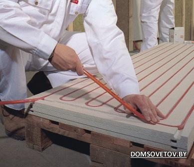

mastersven 26.05.2013 20:49
Вложений: 1

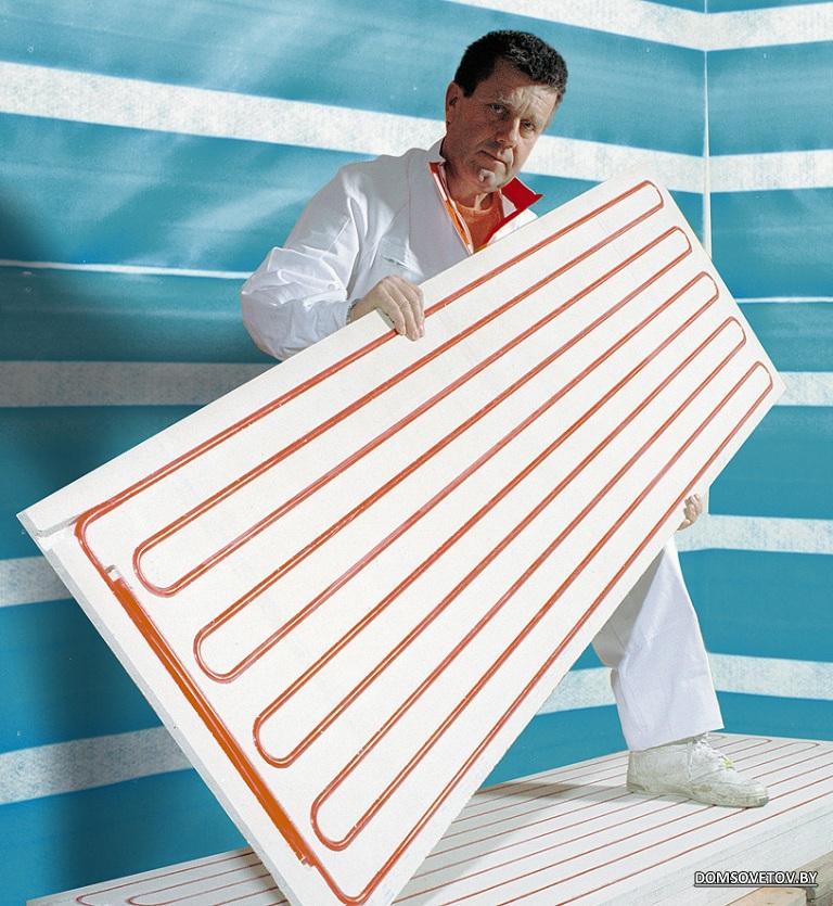

Сообщение от dmitryk100 (Сообщение 143293)
а вот как греть стены? как закрепить трубы на стене я понимаю, а чем их потом покрывают (на стене ведь стяжку не сделаешь)?
По аналогии с этой системой мои знакомые выполнили пазы в гипсокартонных и ЦСП плитах под п/э трубу ф12 мм
Ну, я х.з., почему картинка не хочет грузиться :(
Valery_SY 27.05.2013 00:32
Стены замечательно штукатурятся. Сначала обычным штукатурным раствором закрывают трубы, вдавливают стеклосетку и накрывают сантиметровым слоем того же раствора. В материалах Рехау этот процесс подробно описан со множеством чертежей и иллюстраций. Для труб 14 мм получится слой штукатурки порядка 30 мм.
mastersven, на Вашей картинке показаны гипсо-волокнистые плиты Fermacell с выфрезерованной канавкой, в которую уложены трубы. Такая система предназначена, главным образом, для каркасных конструкций, например, подшивки мансард.
