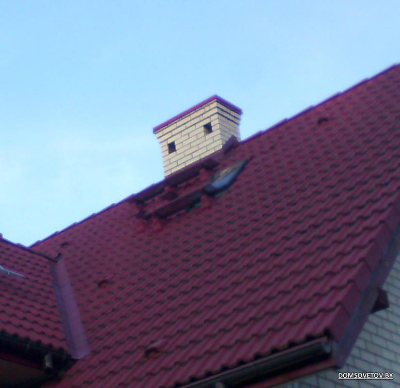

А что с птицами, без зонтиков действительно могут угтдить в дымоход? Насчёт осадков, дождь наверноп мелочь, в сечение дымохода много не нальёт, а снег, не будет накапливаться, образуя шапку и кирпич ттогда надо соответствующий, клинкерный сплошной...

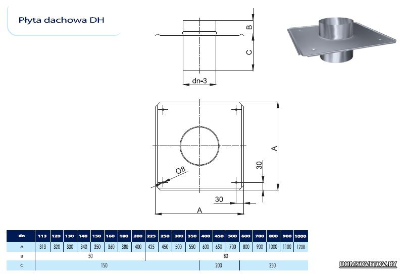

Valery_SY 19.03.2018 11:46
Кирпичный дымоход загильзован жаропрочной нержавейкой и накрыт фартуком из кровельной стали (из нее делают доборные элементы для металлочерепицы). Труба камина не доходит до этого фартука 3 см (зазор на расширение). В сверху в фартуке вырезано отверстие по размеру трубы. У производителя MK Zary есть Plyta dachowa (кровельная плита). Она накладывается на фартук сверху квадратной площадкой, обмазанной герметиком, крепится 4 болтами и плотно входит ВНУТРЬ гильзы. Диаметр трубы в этом месте на 3 мм меньше диаметра дымохода. Все очень просто и ничего не течет. У меня диаметр 200 мм.

GIM 19.03.2018 11:58
Стремная конструкция. Площадка горизонтальная- не гуд. И торчит мало- снегом заметет ,мало не покажется
Valery_SY 19.03.2018 13:05
Не та площадь поверхности, чтобы заметало. Все отлично уже восьмой год работает. На трубах снег долго не лежит никогда. Работает вентиляция, светит солнце, топится камин. Крышка очень быстро оттаивает. Дымоход газового котла сделан аналогично, но труба 80 мм и торчит повыше. По шахте сосет воздух для горения, по трубе - выхлоп.

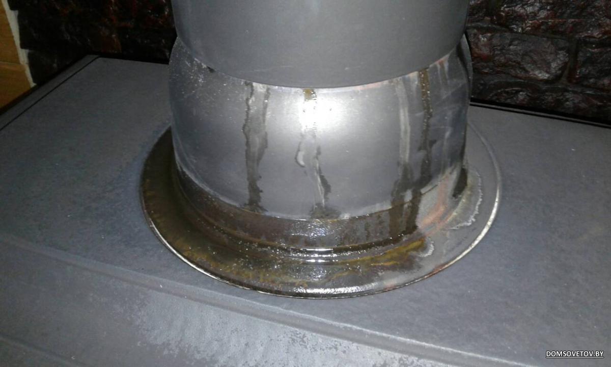

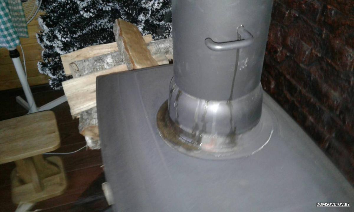

Всем добрых и весенних деньков!!!! Скажите неужеди за 1500$ потраченного на дивайс нет выхода из этого положения? Это косяк установщика дымохода или поставщика не очень хороших комплектующих? Мож кто сталкивался с такой проблемкой?http://www.domsovetov.by/imagehostin...31cec7f122.jpghttp://www.domsovetov.by/imagehostin...31d11002b5.jpghttp://www.domsovetov.by/imagehostin...31d29b4fbb.jpghttp://www.domsovetov.by/imagehostin...31d38e7aec.jpg
sergN 03.04.2018 09:42
где-то наверху конденсат?..
странно.
rogivil 03.04.2018 10:14
Вчера был большой и продолжительный дождь, из за этого может быть?
Peligrin 03.04.2018 10:51
Может из-за сильного дождя (продолжительный ливень). Было похожее. Но бонусом вышла чистка дымохода - по итогу вся сажа осыпалась - и осталось только собрать ее в ведро ) . Дымоход керамика D200
Valery_SY 03.04.2018 11:33
@rogivil, У Вас прямой дымоход "посажен" на печь? Лучше, когда дымоход снизу заканчивается капельником и вычисткой, а подключаться к печи/камину тройником. Хотя на картинках у F8 прямое подключение. Но тогда как уплотнить - не понятно.
