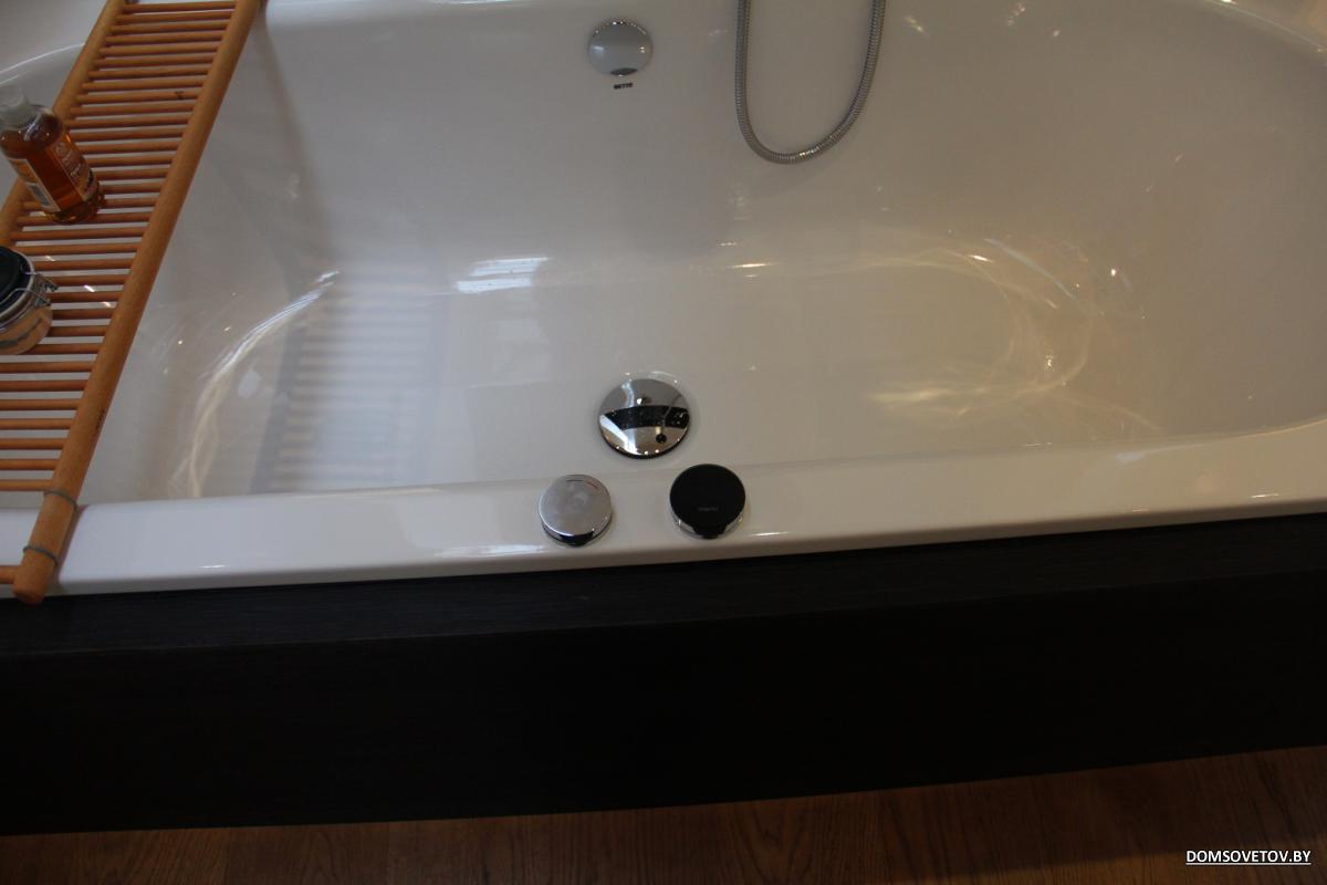

Занятная вещь там есть оказывется - перелив. Надо "курить", что за она:
http://sanremo.by/images/section/stat3457mini.jpg

Обычный сифон с набором через перелив :) Бывают ещё с набором через слив. А ещё и с управлением через андроид :)) Захотел принять ванну, взял телефон и отправил ванне смс "Набрать 47 градусов к 17-45".

Славка 17.04.2015 19:08
Димакратия, для такого сифона нужен либо смеситель скрытого монтажа или полностью цифровой, который под ванну прячется.
На фотке сифон с цифровым смесителем с возможностью управления через андроид :)
http://www.domsovetov.by/imagehostin...12eb22dd2e.jpg
В рекламе как раз ванна с моей фотки :))
Вот пример монтажа скрытого смесителя под сифон с набором через слив, но принцип тот же что и через перелив.
Димакратия 17.04.2015 19:16
нихрена не понял :)
Славка 17.04.2015 19:20
Сифон работает как сифон. Ручкой на переливе открывает или закрывает слив. Но к самому переливу или сливу подводится трубка по которой поступает вода для наполнения ванны. Для того чтоб туда поступила вода надо открыть кран. Чаще всего это смеситель скрытого монтажа, который стоит в стене, просто вода с него идёт не на носик в ванну, а по трубке в сифон. Или можно врезать смеситель в борт ванны.

Славка 17.04.2015 19:30
зы. у нас, в отличии от европы, набор через сифон не особо популярен по причине.... "а как голову помыть" :))) Когда мы озвучивали просьбу на "арматуре" сделать гусак для нашего рынка чуть длиннее, и на "виеге" про сифоны с набором говорили про наши реалии и "помыть голову", то что поляки, что немцы впадали в ступор :)) Они не понимали как это, ведь есть душевая лейка :) Приходилось объяснять, что по старой советской привычке и советским ваннам с длинным поворотным гусаком, наши женщины становятся буквой Г и моют голову под краном :)
Славка 17.04.2015 19:31
Димакратия, да. только тут уже излив в комплекте. Вместо него подключается сифон.
