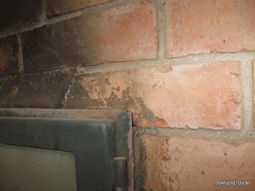

ister 22.06.2015 01:20

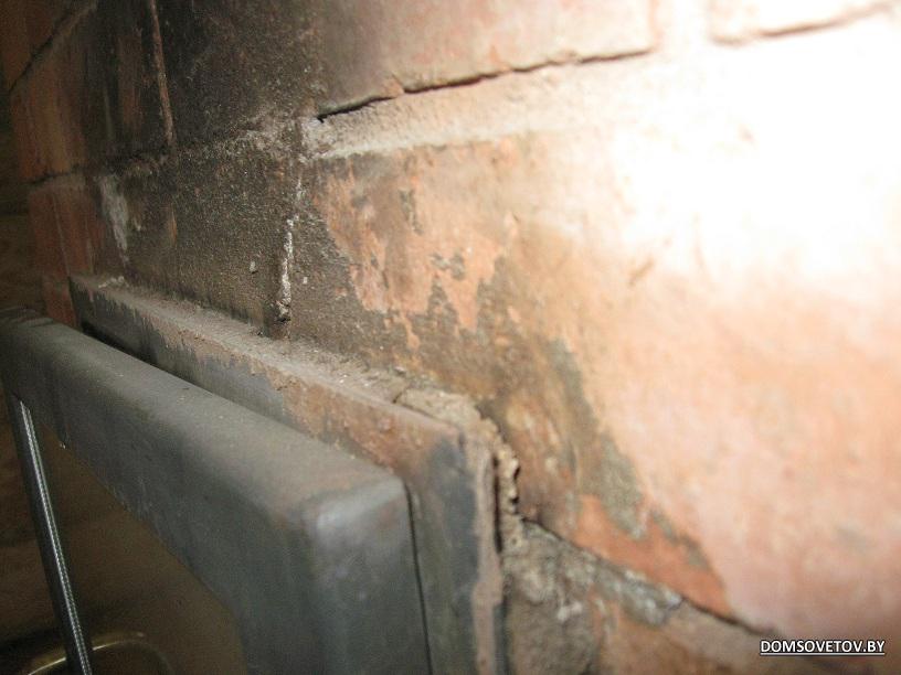

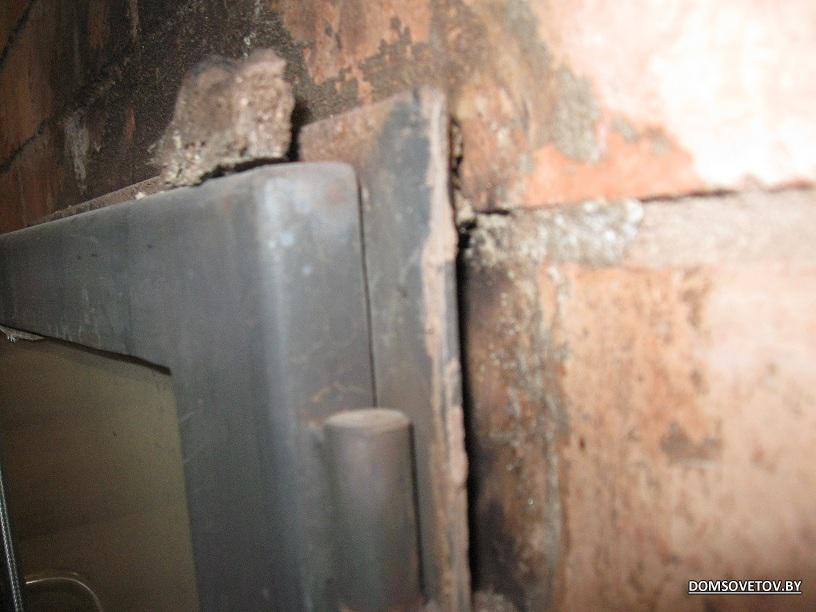

http://www.domsovetov.by/imagehostin...734cd786fa.jpghttp://www.domsovetov.by/imagehostin...734d336b86.jpghttp://www.domsovetov.by/imagehostin...734db8c0bf.jpg
---------- Сообщение добавлено в 01:20 ---------- Предыдущее было в 01:04 ----------

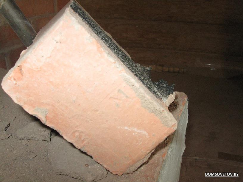

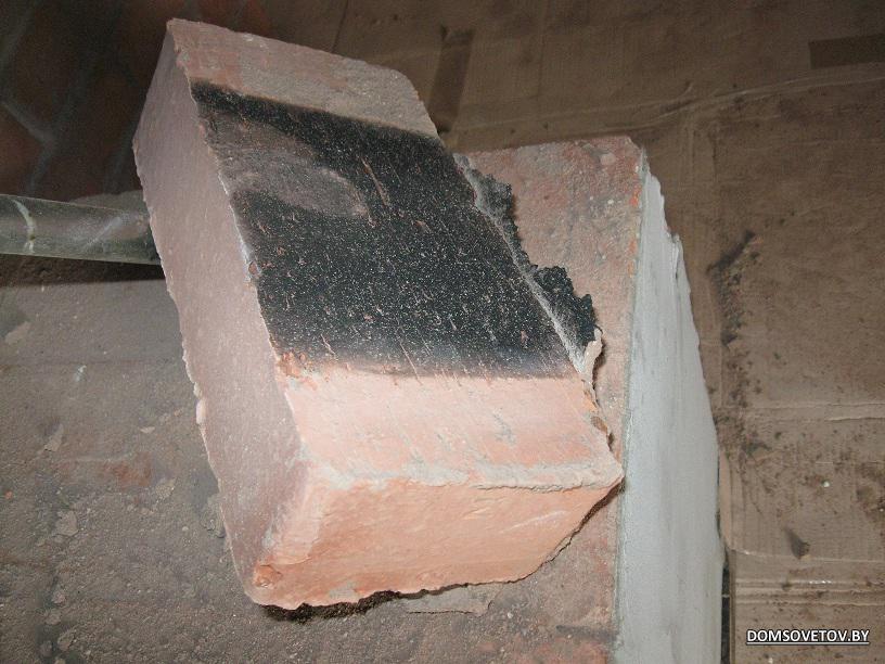

и опять "сухой шов"...
он во всей печи сухой - весь кирпич , там где нет сажи, как из магазина.... кирпич отдельно - шов отдельно... чистить не надо...http://www.domsovetov.by/imagehostin...73815e8ab7.jpghttp://www.domsovetov.by/imagehostin...73810a16a8.jpg

@ister, вы , как пострадавшая, понятно описываете фактуру.
но это не важно. абсолютно.
важна первая реакция на проблему.
у нас таких вопросов возникает по 100 раз в году.
вопрос в способности признать косят и его решить.
первая реакция-самая важная. она раскрывает суть отнощения человека к своей работе.
......а вообще-печально.
ister 22.06.2015 09:42
@sergN,
дело даже не в косяках...
косяк косяку рознь...
чтоб было понятнее - это как перерезать тормозной шланг и отправить заказчика в дорогу...
человек с самого начала ЗНАЛ, что его сооружение сделано на авось и оно ОПАСНО для его владельцев...
потому и надеялся. что заказчица ,которой не нравился в первую очередь внешний вид этой гаргары, снесёт печь и никто не узнает об этой опасности в доме ...

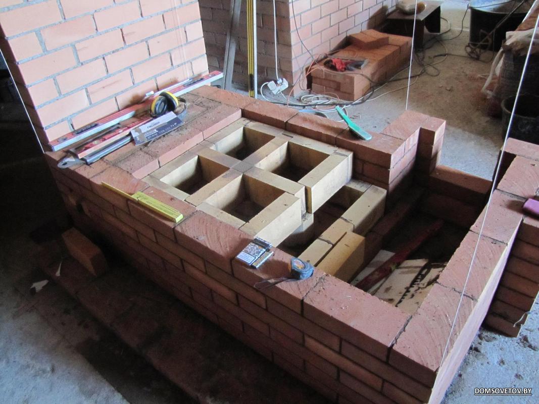

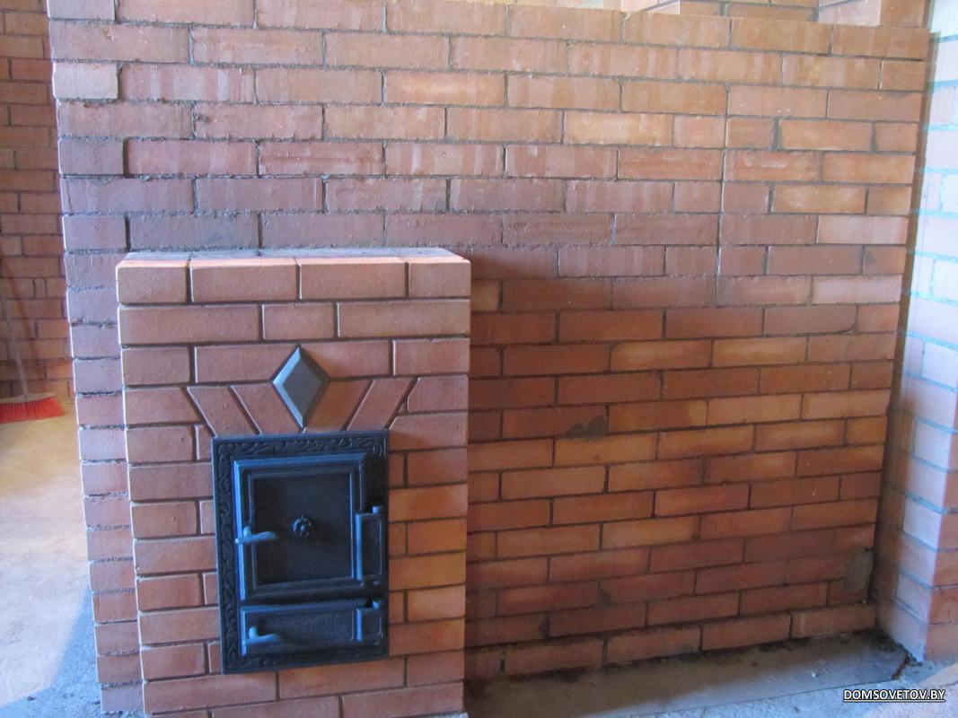

дядя Миша 24.06.2015 22:51
Банная печь им. Тов "Рамунаса".http://www.domsovetov.by/imagehostin...b09e01da1f.jpghttp://www.domsovetov.by/imagehostin...b0a08d113a.jpghttp://www.domsovetov.by/imagehostin...b0a1ca431d.jpg
Процесс.
sergN 25.06.2015 00:49
известное имя , старое. (русбани точно )
а сколько часов в рабочее состояние приводится.?
дядя Миша 25.06.2015 05:14
Правильно.
На рабочий режим с "нуля" - выводится 3-4 часа. Соответственно на следующий день одна закладка и опять в бой!

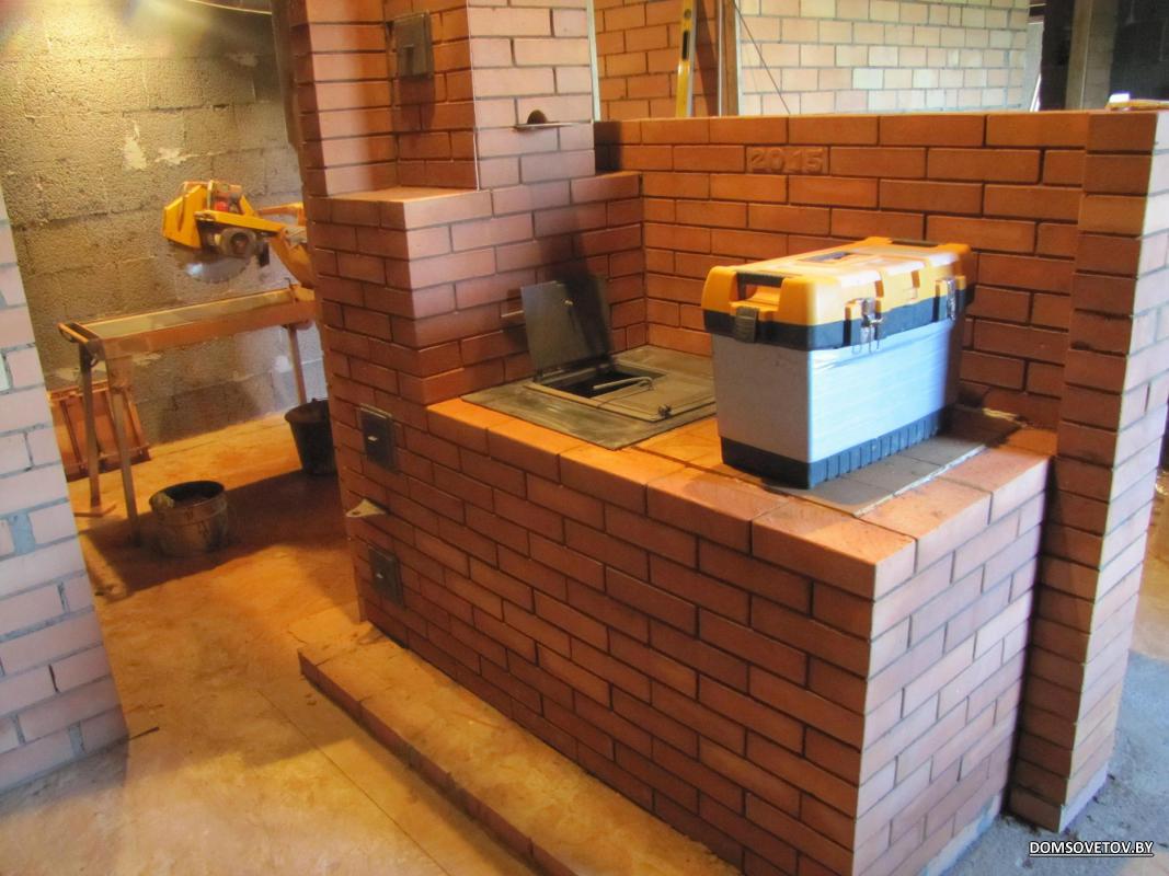

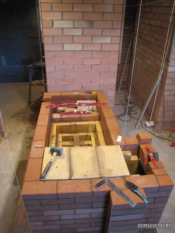

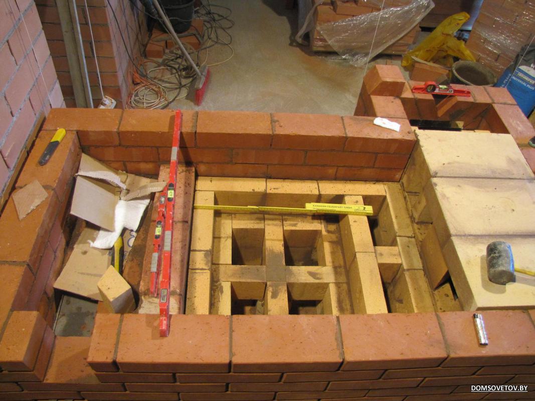

дядя Миша 02.07.2015 22:50
Собрал.http://www.domsovetov.by/imagehostin...595b11654f.jpghttp://www.domsovetov.by/imagehostin...595cd10be0.jpg Спереди будет стенка, поэтому перед корявый.
Ячик имитирует бак с водой.
