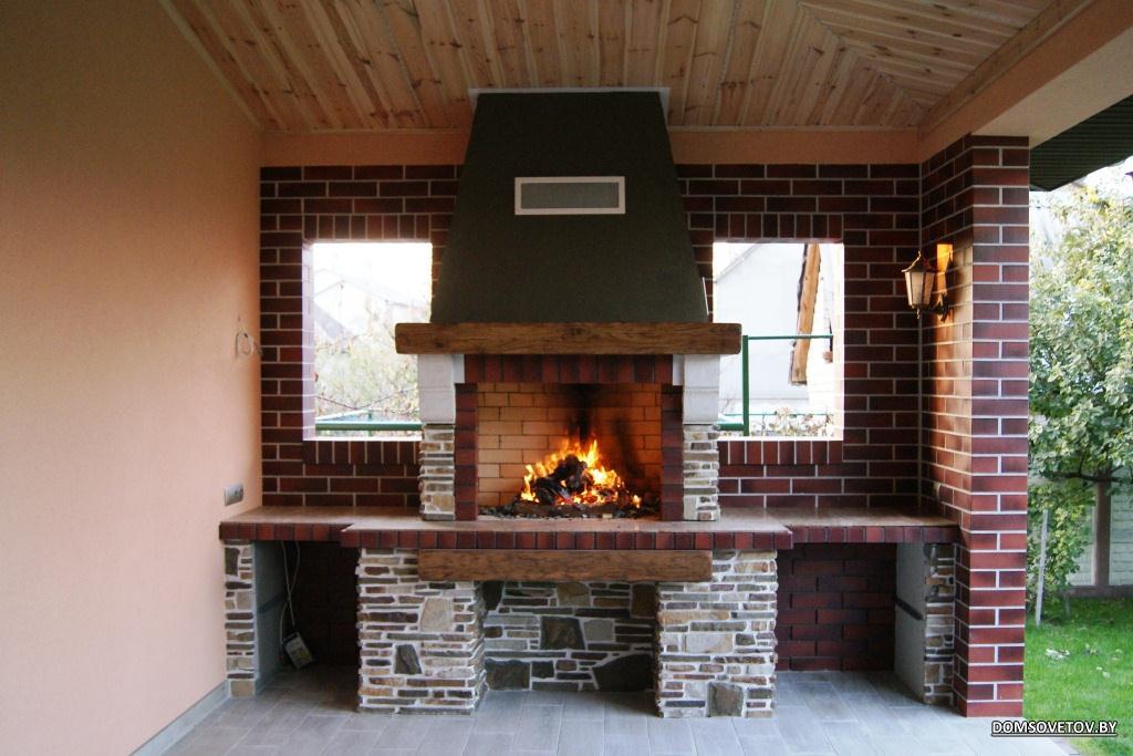

Для вас специально состав; ротбанд,пва,фибра. Но иногда я пользуюсь продукцией продаваемой вашей конторкой. |

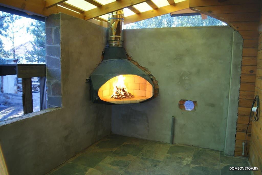

Ну вот и всё, дело сделано, огонёк горит
http://www.domsovetov.by/imagehostin...6be377e35c.jpg ПС. Камин посвящается @misha_k, и его "железным яйцам" (R) http://s017.radikal.ru/i424/1510/56/5e0ff6844923.jpg |
@GIM,
зачетище. тока вопрос-почему не завалить немного заднюю стенку на лицо-шоб зеркало отражало в хату.. (или и так валит? ) краска какая будет? ---------- Сообщение добавлено в 15:28 ---------- Предыдущее было в 15:23 ---------- зуб есть? нужен/не нужен |
Да ,краска может быть разная,абы держала температуру.Раньше это были балончики,сейчас это польский производитель в банках. |

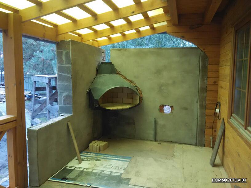

Так как я являюсь почти единственным участником программы " работы печников" то создам пожалуй видимость бурной деятельности и выложу полуфабрикат
http://www.domsovetov.by/imagehostin...14e0097ca2.jpg |
Подскажите чем можно отделать купол из нержавейки:
1. вариант приклейки облицовочной плитки? сначала пройтись СТ17 по нержи и потом на люкс плюс плитку? Вариант приклеить на жаростойкий герметик? 2. покрасить? будет ли держаться? если да - то каких производителей искать? 3. еще варианты? Уже писали, что возможно 250мм диаметра маловато. Можно ли решить проблему увеличив по высоте зонт? Если переделывать, то зонт из какого материала? Труба дымохода не совпадает по оси с выходом зонта - какие-то гибкие соединители есть? |
