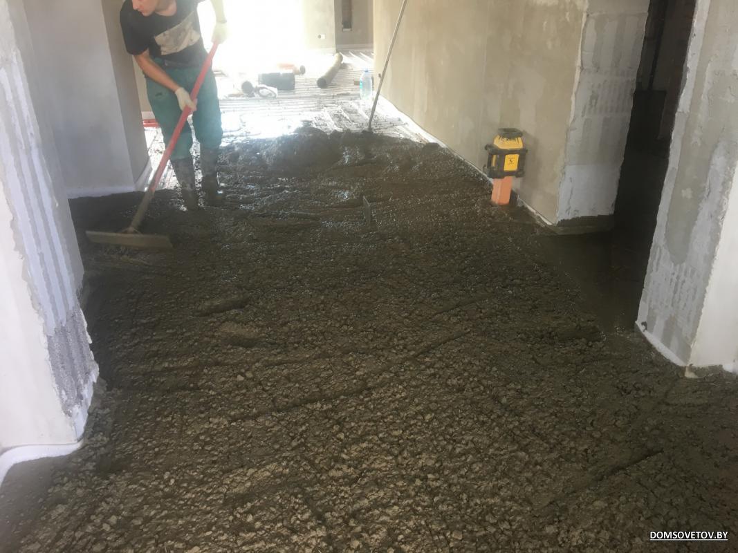

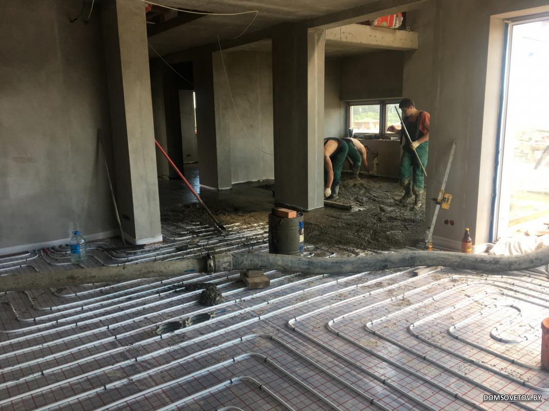

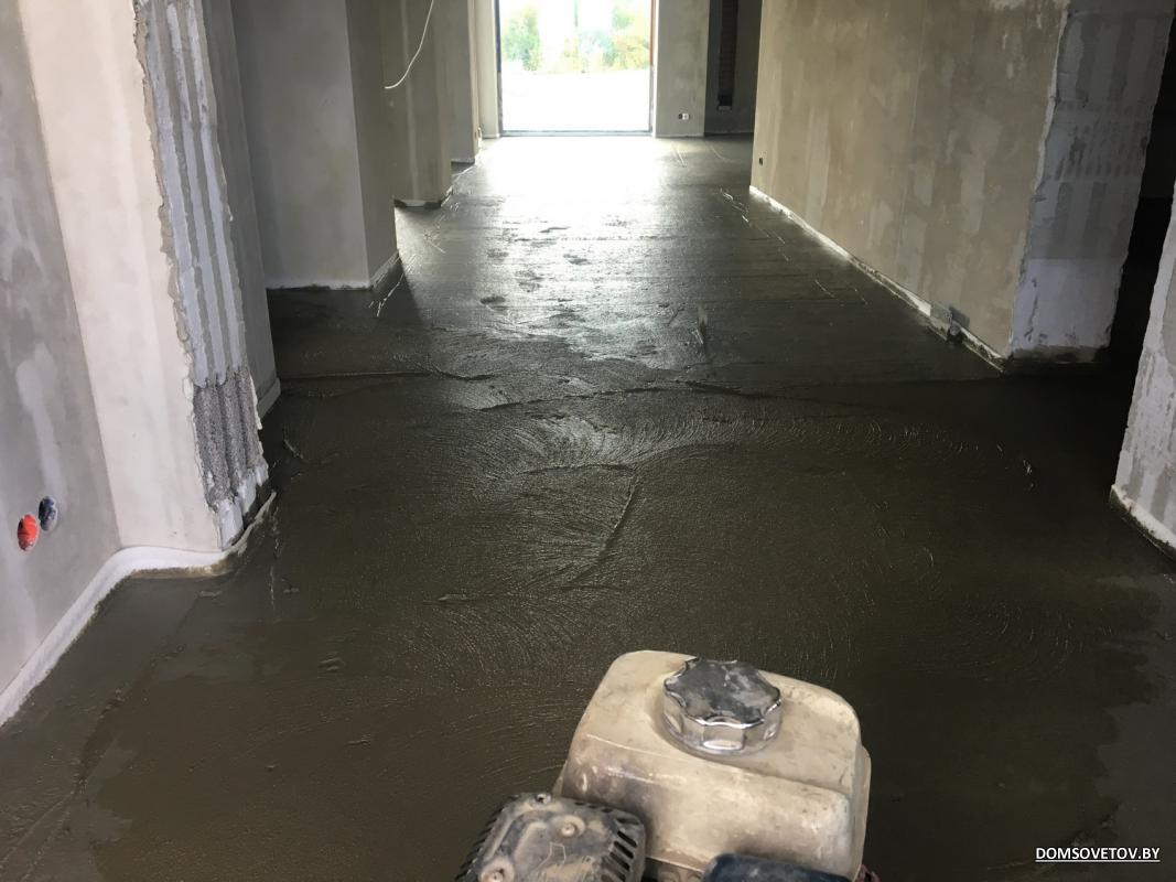

Сегодня наконец свершилось, залили пол первого этажа. Заливал бетоном 350 (залили кубики, проверю в очередной раз соответствие :) ), причем даже фракцию взял обычную 5-20, надо отметить щебень был в основе своей мелкий. Завтра поеду проливать бетон водой сфоткаю результат и проверю уровень. Хотя исправить что-то в случае чего, уже всеравно не получится. :)
http://www.domsovetov.by/imagehostin...1575817804.jpghttp://www.domsovetov.by/imagehostin...15770ade2e.jpg
http://www.domsovetov.by/imagehostin...15787378b5.jpg

vezunchik 09.07.2017 16:11
@Lama, Кто делал(можно в личку контакты?), толщина стяжки? Будет ли как-то потом бетон затираться, чтобы идеально ровно было? Какое качество обещали сделать(например отклонение +/-5мм)? Много ли было воды в бетоне? мне когда черновую заливали, дофига потом воды сливали, в итоге марка бетона видимо совсем слабая получилась, ходишь по стяжке и стяжка постепенно протаптывается и верхний слой в песок превращается.
Сорри за допрос с пристрастием :)) просто скоро надеюсь тоже стяжку буду заливать...

illarion 09.07.2017 22:22
@Lama, а что за агрегат стоит на крайнем фото? Тоже участвовал в заливке?
illarion 09.07.2017 22:25
И ещё.
Маяки выставлялись? Бетон не цп раствор, сложно уровень выдержать на такой площади.
Lama 09.07.2017 22:56
Сообщение от illarion (Сообщение 293420)
Если речь о нижнем фото, то это верхушка "вертолета" им потом затирали поверхность.
Маяки выставляются прямо в процессе, набрасывают примерный слой бетона, потом один ходит с индикатором и делает пятаки отмечая их, втрой правилом выравнивает площадь опираясь на эти пятаки, все делается без нажима.
Бригада 6 человек, работают слаженно. Мне этот обьем закинули где-то за 2,5 часа.
