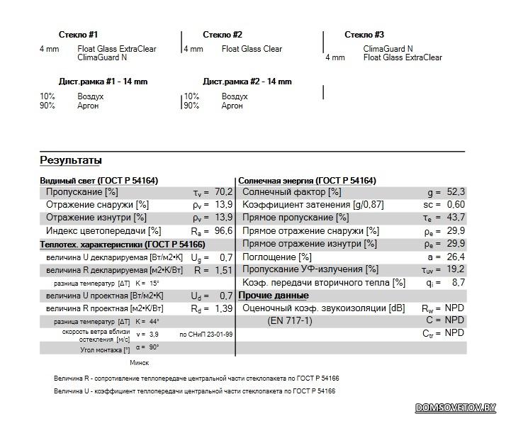

Посоветуйте, какой вариант окон выбрать:

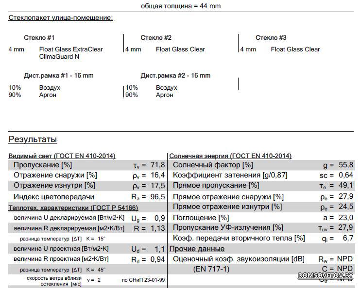

1. Профиль KBE Master, Фурнитура Roto NT, Стеклопакет 4iT/16AR/4/16AR/4i - 44мм, энергосберег.КОЭФ 1+ мультистекло Guardian ClimaGuard N, светопропускание около 71%. Тонировка: Solar Neitral. Детальные характеристики на картинке.
2. Профиль REHAU Sib, Фурнитура Roto NT, Стеклопакет 4i/12AR/4/16AR/i4, светопропускание около 72,5%
Guardian ClimaGuard N:
http://www.domsovetov.by/imagehostin...da4a7ed34f.jpg

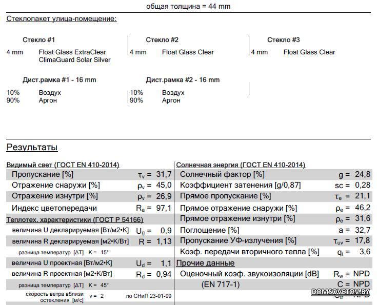

Думал сразу брать с красивым легким бронзовым отражением ClimaGuard Solar Bronze, но пропускание видимого света в 32% отбило всякое желание такой красоты...
Guardian ClimaGuard Solar Silver (Bronze)
http://www.domsovetov.by/imagehostin...da60bb9167.jpg

1. Первый вариант отбросьте из-за профиля.
2. Guardian ClimaGuard N - это не мультистекло.

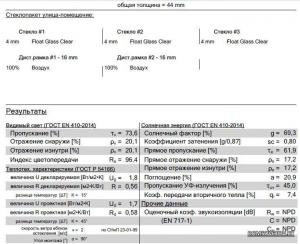

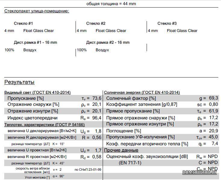

3. Картинка и формула не совпадают. На картинке (расчете конфигуратора) ст/п с одним И. Поэтому и лишних 2% светопропускания.
4. Никаких тонировок для жилых помещений.
5. Рамка 16 мм в таком ст/п делает его только холоднее.
6. REHAU Sib заменить на Делайт, доплатив пару %.

Понятно, профиль меняем на KBE Эксперт или Rehau Делайт.

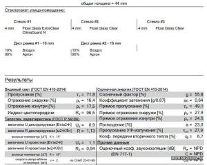

По стеклопакету не понятно. Guardian ClimaGuard N - вполне сравнимые характеристики по светопропусканию с обычными стеклами.
http://www.domsovetov.by/imagehostin...dbbe2ea112.jpg
Так какой стеклопакет тогда лучше? 4i/12AR/4/16AR/i4?

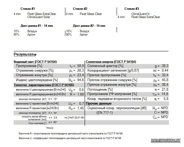

Потому что это простое низкоэмиссионное (энергосбережение) стекло, без солнцезащиты. :)
Сообщение от IT_Prof (Сообщение 276249)
На южную и западную стороны:
http://www.domsovetov.by/imagehostin...de29632134.jpg
На все остальные:
http://www.domsovetov.by/imagehostin...de2af3ced6.jpg
Аргон целесообразен в случае цельногнутой рамки.
Тёплая дистанционная рамка повысит характеристики стеклопакета.
