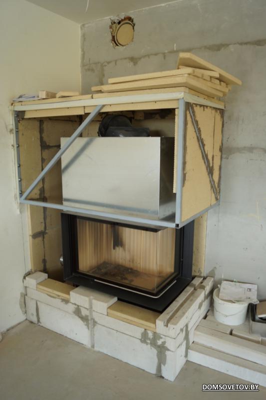

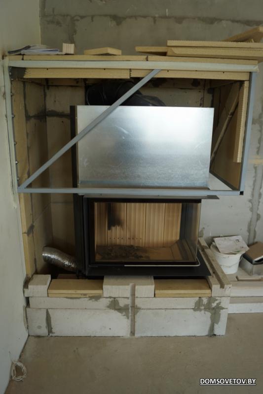

Где это так учат что бы наклеивать теплоёмкие плиты на стену за камин.Видимо кому то показалось что так будел лучше теплопередача. Наверно Брюнер одобрил такое рожно
А вам не приходило в голову, что это вермикулит? И что вы придрались к монтажной раме? Уверен что бруннеру фиолетово, как она сделана, держит и хорошо!
Сообщение от GIM (Сообщение 248415)
Ну и последнее.Где это так учат не выдерживать нормированные расстояния от дымохода в месте подключения до перекрыши.
И что-же там не так с расстоянием до перекрыши? Я вижу сантиметров 10 как минимум. Это нарушение каких норм, если в инструкции к любому камину это минимум 6?
Все ваши доводы по поводу этого объекта как минимум не состоятельны, а вообще это банальное поливание грязью. Лично знаю Вадима, и поверьте это хороший мастер, а когда мастер что-то сделал, то перед тем как его попытаться дискредитировать не лишним будет подумать!
Спасибо,@misha_k, ознакомился с Вашими идеалами
http://modernkamin.by/galereya/2014-...5/brunner.html
Видимо не в коня корм.Где интересно так учат делать пространственную конструкцию из металла что бы создать жёсткость, а потросту говоря исключить подвижки в последствии нагрузки этой рамы шамотными плитами? наверно сам Брюнер одобрил такое рожно.
http://www.domsovetov.by/imagehostin...abf6f71d74.jpg
http://www.domsovetov.by/imagehostin...ac094bcb98.jpg
Ну и последнее.Где это так учат не выдерживать нормированные расстояния от дымохода в месте подключения до перекрыши.Наверно Брюнер одобрил такое рожно .

Джим, с вами, как с ребенком)) Это не шамотные плиты, а вермикулит)) Гринаизол называются.. Понимаю, на форумах про это еще не обсуждали)))
