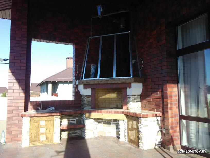

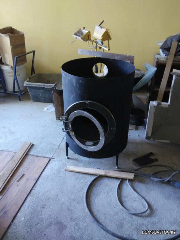

Очередная высокохудожественная работа ,выполнена в современном стиле минимализма,будет полезна людям с ограниченными пространственными и финансовыми возможностями.Народ у нас любит приборы универсальные,так что бы всё в одном.И такие приборы оказывается есть.Представляю казан-камин или камин-казан,может также выполнять функцию тандыра
http://www.domsovetov.by/imagehostin...aa781cb22b.jpg
Что то меня в последнее время потянуло на железненькое,к чему бы это.
Славка 24.10.2015 09:35
На антивандальную стиральную машину похожа. Хотя если всё в одном... ))))
sergN 24.10.2015 10:16
@GIM, дело в том , что всё в этом мире придумано людьми , а не немецкими компаниями.
и как правило первая попытка наиболее практична.
потом навесят 100 всяких приспособ и получится комбайн .

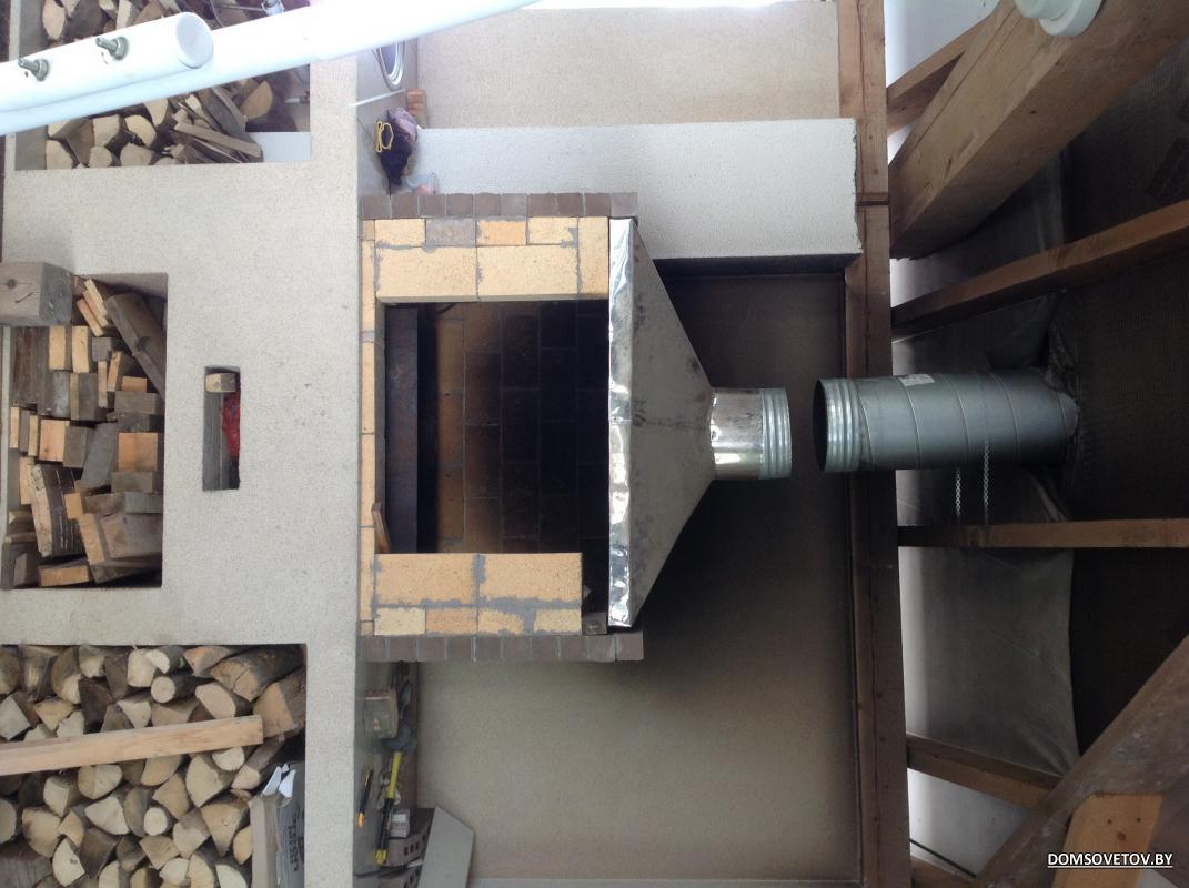

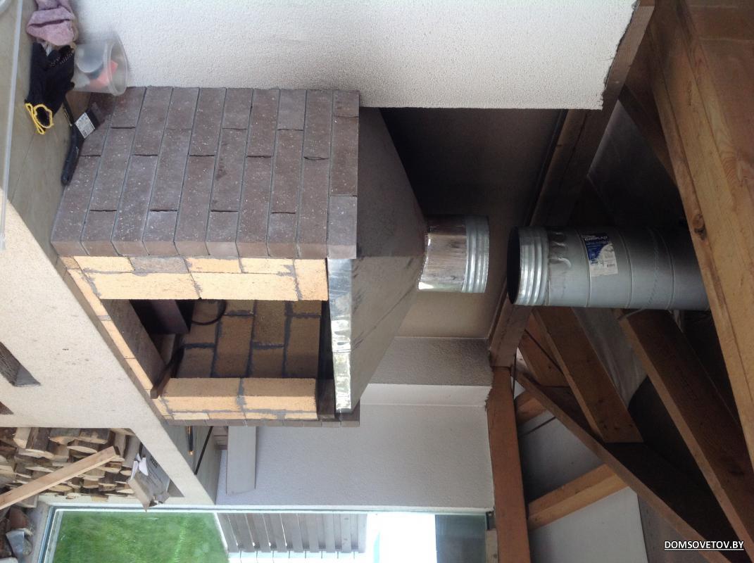

Вот фото
http://www.domsovetov.by/imagehostin...b83eb343bf.jpg
http://www.domsovetov.by/imagehostin...b841c3f17b.jpg
Сорри, хз как повернуть на планшете фотки
Славка 24.10.2015 16:30
@wilson, из чего колпак?
wilson 24.10.2015 16:37
Колпак нержавейка, труба выше оцинковка
GIM 24.10.2015 23:02
Сообщение от wilson (Сообщение 240018)
Подскажите чем можно отделать купол из нержавейки:
1. вариант приклейки облицовочной плитки? сначала пройтись СТ17 по нержи и потом на люкс плюс плитку? Вариант приклеить на жаростойкий герметик?
2. покрасить? будет ли держаться? если да - то каких производителей искать?
3. еще варианты?
Уже писали, что возможно 250мм диаметра маловато. Можно ли решить проблему увеличив по высоте зонт?
Если переделывать, то зонт из какого материала?
Труба дымохода не совпадает по оси с выходом зонта - какие-то гибкие соединители есть?
Первые два варианта как то на авантюру смахивают,хотя...
Любая облицовка по металлу это облицовка по сетке,сначала крепим сетку а затем облицовываем.Есть большие сомнения что это не по трещит.
Покраска как вариант то же может быть,но до недавнего времени я не видел в продаже краску по нержавейки.Хотя гаражные производители труб красят сварной стык у нерж краской высокотемпературной из баллончика
3. Я зашиваю метал .дымосборники магнезитовой плитой по профилям ,но внутренний объём надо делать вентилируемый.Затем покрытие можете отделать по сетке фасадной любым материалом
http://www.domsovetov.by/imagehostin...be2008d77d.jpg
Стык колпака с дымоходом геморойный.На таком коротком отрезке наверно состыковать никак .Просто вставку не поставить между двух неподвижных труб.Если будете этот объём зашивать то можно соединить их через поворотное колено на четыре секции,но придётся подрезать верхний дымоход (колено на поворотах разъёмное).
Можно попробовать соединить гофрой из нерж с двойной навивкой,но она на такая уж и подвижная и всё равно надо будет подрезать верхнюю трубу и чем больше тем проще будет насадить гофру
wilson 25.10.2015 10:13
т.е. получаем такой план работ:
1. Делаем облицовку на отдельном каркасе, сам каркас не касался нержи и был вентиляруемый. Я так опнимаю каркас можно делать из чего угодно - тот же например профиль для ГКЛ и ГВЛ?
2. Колпак с трубой соединяем обязательно гофрой из нержи (где такую можно взять на 250мм диаметра?) Может можно использовать тоже самое из оцинковки (проще найти)?
GIM 25.10.2015 13:32
1.Да
2.Проще найти(заказать) будет чёрное колено на 4 секции на 250.Про гофру из оцинковки не слышал.У вентиляционщиков есть из алюминия но там Т примен чуть больше 200
