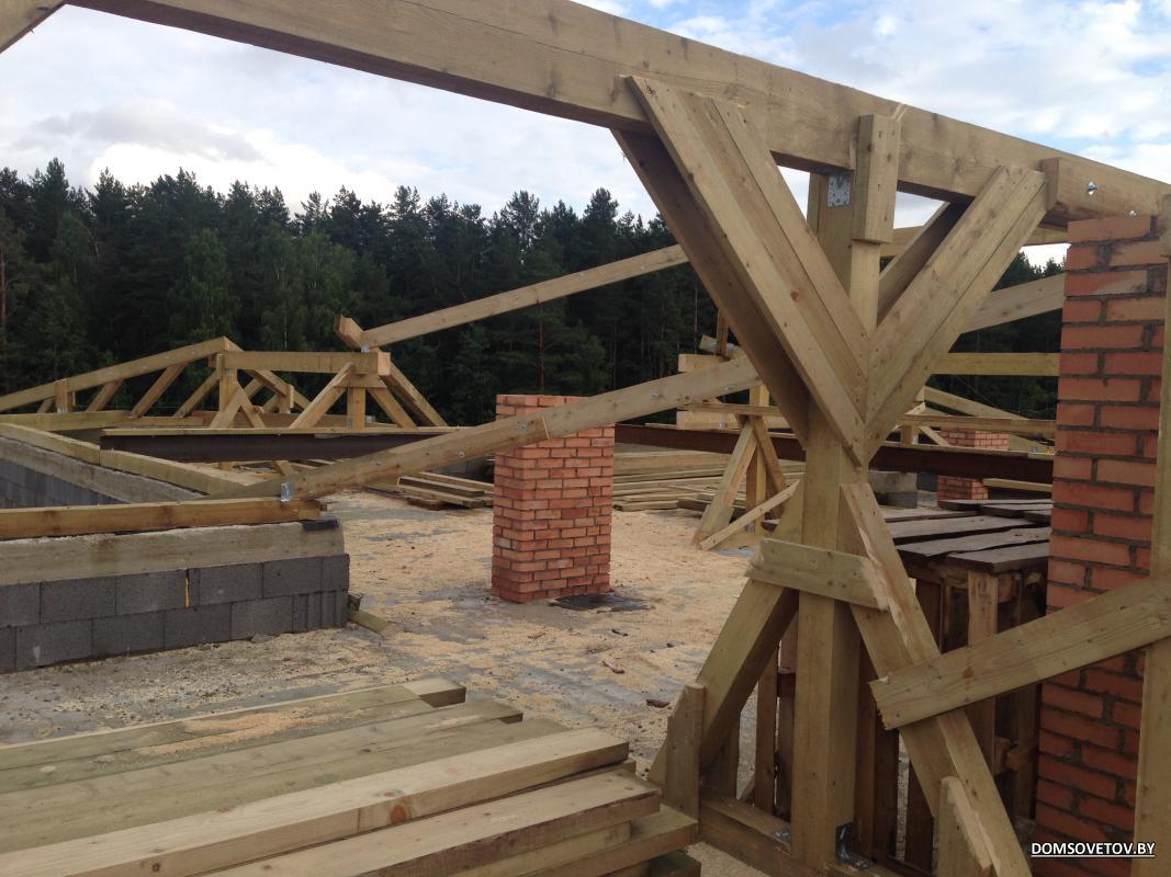

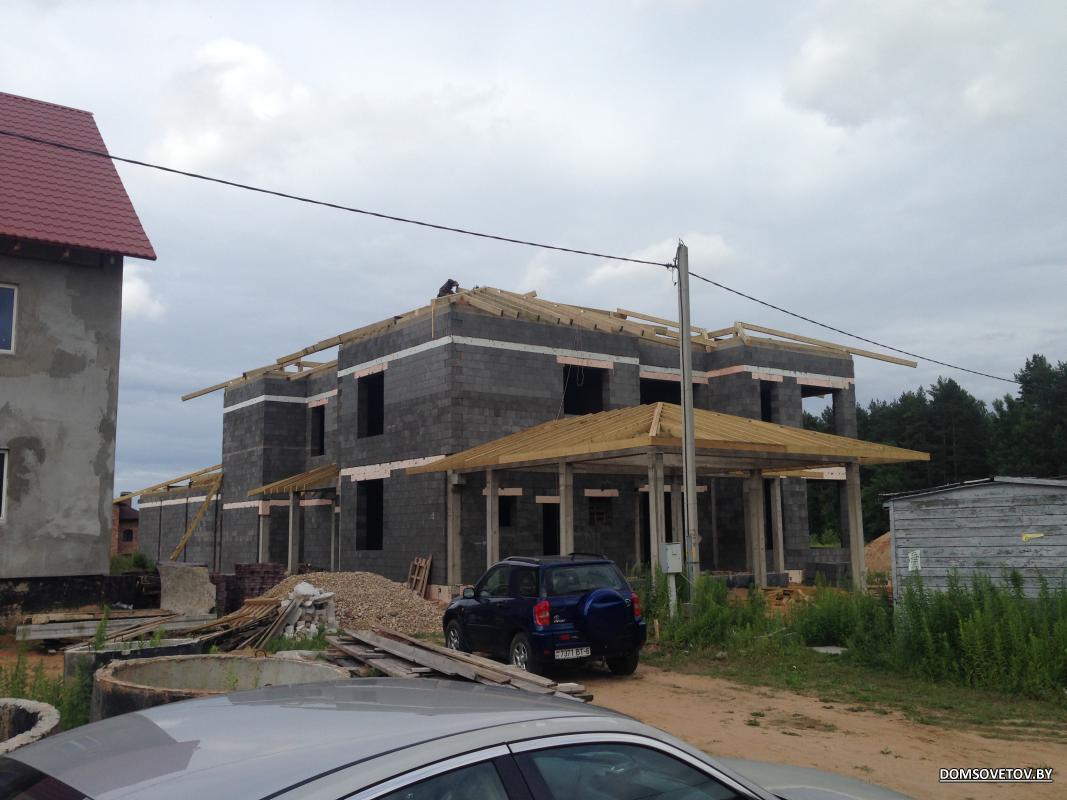

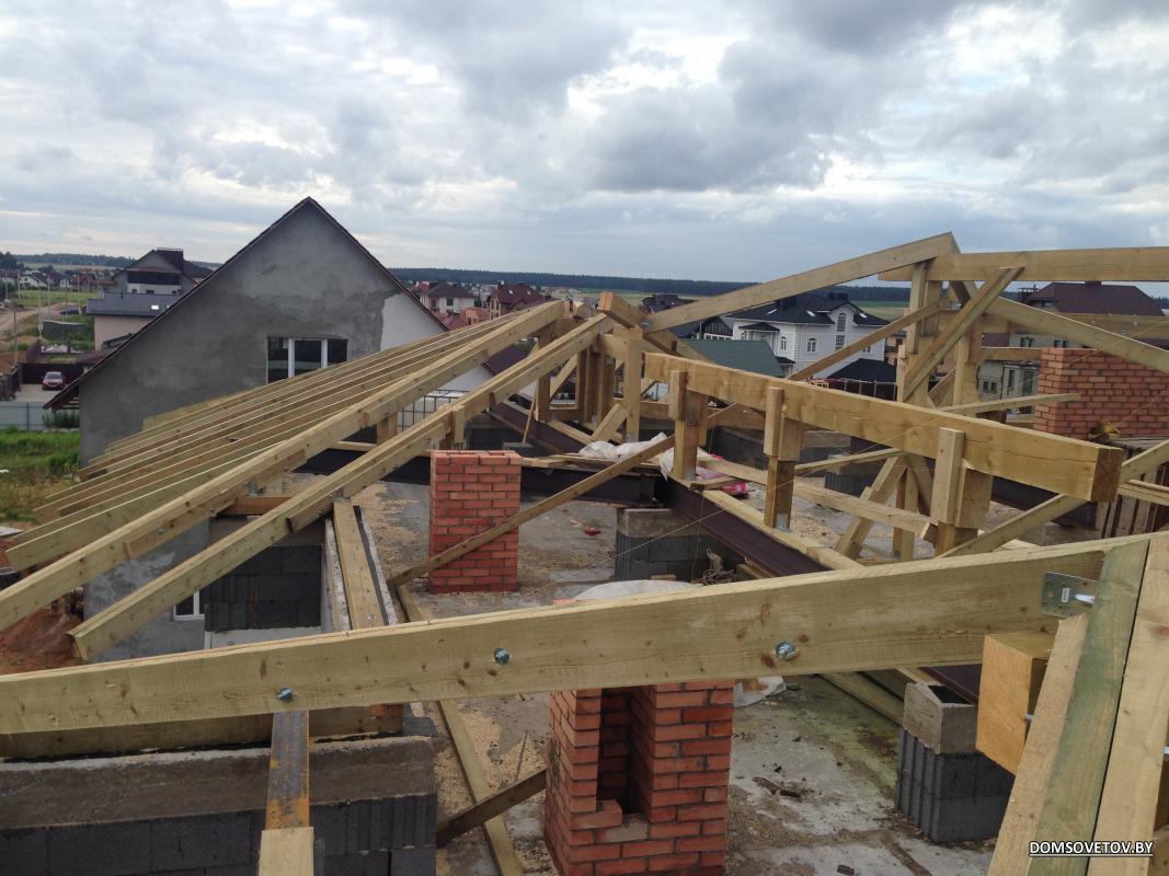

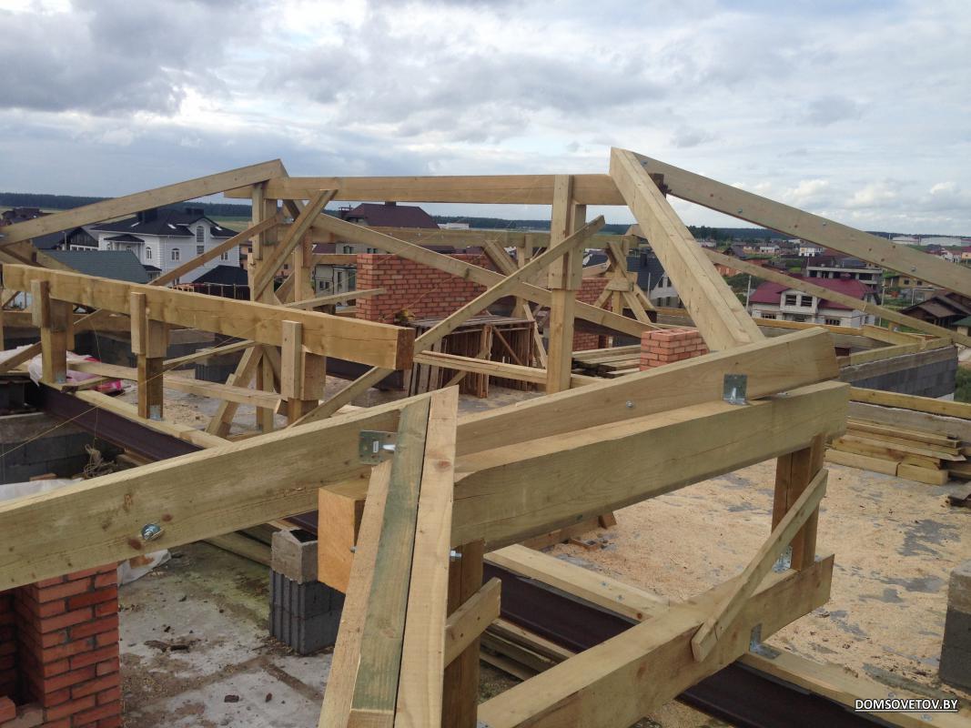

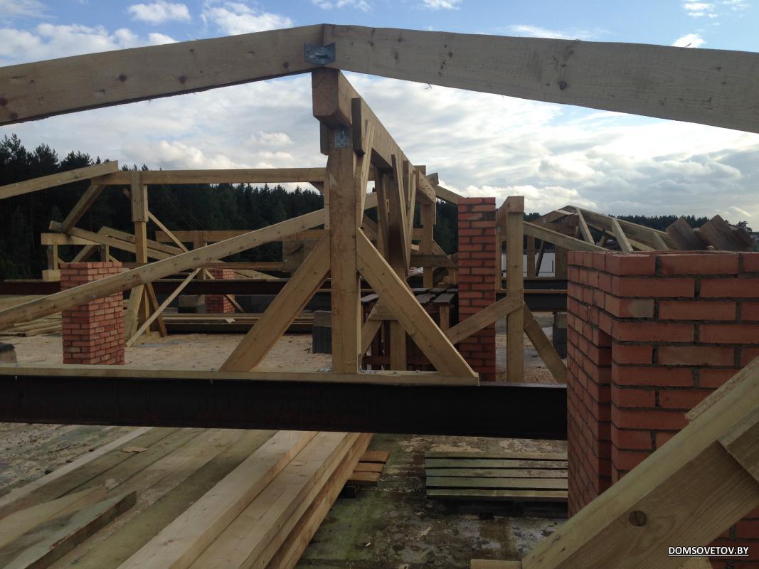

крыша в процессе - практически на 100% смонтировали каркас. по уверениям парней - еще где-то неделя для того, чтобы на 100% смонтировать стропилку... в принципе - верится.
в процессе монтажа дерева были обнаружены непропитанные антисептиком деревяхи... кому то надо уши оторвать.

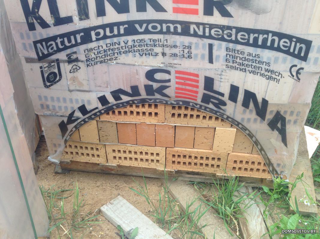

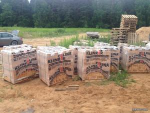

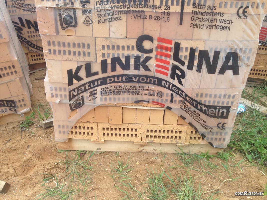

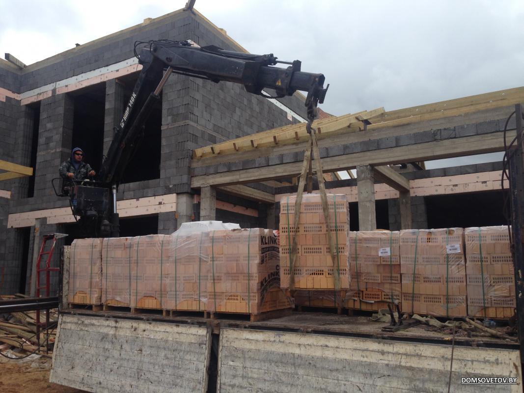

Привезли сегодня клинкер на трубы и чутка на фасады...Нахожусь пока в легком ахтунге. Думал, что цвета будут бежево желтые... по факту оказалось, что какие-то желто оранжевые. думаю, что сейчас делать...
Вообще, с клинкером полная засада, если хотите взять что-то, что возят только под заказ. Никакие дизайнеры и картинки в интернете не дадут более менее адекватного понимания что есть данный кирпич. Очень многое зависит от степени освещения, партии и пр.
Буду наверное разбавлять чутка бежевым Робеном... посмотрим...

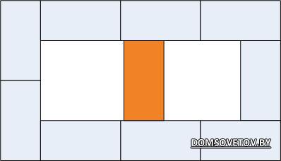

Кстати, други. Кто клал дымоходы и вентканалы клинкером, подскажите плз как делали. Мне предлагают выложить клинкером только наружный периметр, а внутренние перегородки из обычного полнотелого кирпича. Это норм решение? Экономит чутка клинкера....
На картинке - оранжевый кирпич - обычный полнотелый (не клинкер).

AAR, не сделайте глупость, не спешите с крышей.
Как только сделают всю стропилку и перестанут пилить, на этапе до плёнки и обрешётки-прибирайте всю поверхность пола под ноль, утепляйте перекрытие и заливайте стяжку поверх утеплителя.
Потому что у вас под стропилами низко, и особенно под самыми скосами, если перекроетесь, то сделать это будет очень трудно-в смысле, убрать, утеплить и залить.
Так что умнее будет сделать этот этап сейчас, пока не нужно нагибаться буквой "зю" и шланг Путцмейстера легко достанет везде. Выберете погоду и вперёд. Если сейчас не сделаете-потом будете жалеть. А ведь площадь пола по чердаку не маленькая по всему дому набежит. Представьте потом этот этап вприсядку делать под плёнкой))))).

Про вентканалы..странное решение, если честно..то есть просто кладка, а не пирог с утеплением ?? ((
..конденсат будет и промерзание.. даже просто для именно вентканалов , где выходит простой воздух из помещений..зимой он ведь тёплый..а трубы промёрзнут внутри..а клинкер не впитает)) будет стекать по стенкам до второго этажа.. вроде не много и не критично, но за жизнь накопится влаги..зачем потом чтоб стены портились и кладка изнутри и отделка внутрянки???
по идее, нужна двухслойная конструкция колодезной кладки с перевязкой и утеплителем внутри, раз уж клинкером хотите, а не обшивкой металлпрофилем.
То есть и трубы будут шире, и кирпича уйдёт больше, если по уму делать. Ведь начиная с холодного чердака ( в разрезе про вертикали) каналы всегда должны быть утеплены.
И если хотите комбинировать ( а в случае двухслойки это обязательно), то смотрите по размерам кирпич чтоб совпадал простой и клинкерный..для перевязки слоёв

Смотрю фото. Подкладочную доску кладут на швеллер металлический без гидроизоляции? сразу металл к дереву? прикольно..под швеллер на бетонные подножки положили изоляцию, а тут забыли?

2) по утеплению труб... озадачен... неужели все так делают - в 2 слоя? т.е. это сначала надо из кирпича все выложить, потом утеплителя 5 см, а потом клинкером обложить? как то сложно получается ((

1. Все верно - просто вату раскатать и все, можно и под крышей уже.
2. Утеплять по хорошему нужно только реально "горячие" стояки - от котла, камина. Вентиляцию думаю можно не утеплять. Также учитывая ПВВ в доме и бассейне, вроде как каналов быть не должно, кроме каналов забора и выброса воздуха самой ПВУ.
