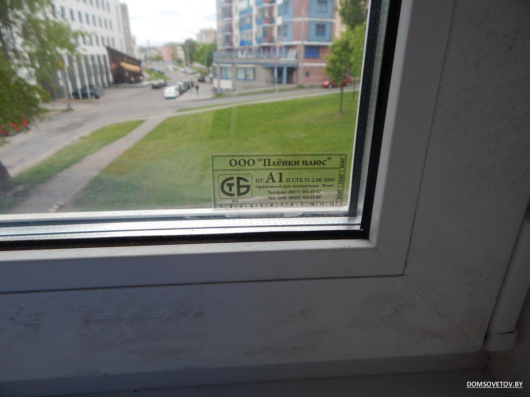

Основа 18.11.2016 12:20
Сообщение от IT_Prof (Сообщение 276288)
Дверь на террасу лучше делать с классом защиты А2 или А3? На что обратить внимание? Не пожелтеет ли стекло со временем?
Под защиту принимают с А1.
Хорошая не пожелтеет.
http://www.domsovetov.by/imagehostin...ec82283b6a.jpg
Противоударное стекло классов защиты А0 и А1
Стекло противоударное классов защиты А0 и А1 устанавливается на объектах, не имеющих значительных материальных ценностей и находящихся под централизованной или внутренней физической охраной (производственные помещения, продовольственные магазины, рестораны, бары, учреждения, офисы). При постоянном нахождении материальных ценностей вблизи витрин и окон класс устойчивости защитного остекления должен быть повышен.
Противоударное стекло классов защиты А2 и А3
Стекло противоударное классов защиты А2 и А3 устанавливается на следующих объектах:
• имеющих материальные ценности высокой потребительской стоимости, исторические и культурные ценности и находящихся под централизованной или внутренней физической охраной;
• в операционных залах банков, помещениях органов управления и власти (если не требуется установки пулеустойчивого остекления), торговых залах ювелирных, оружейных магазинов, аптек (при условии отсутствия в них во внерабочее время драгметаллов, оружия, наркотиков);
• в музеях, картинных галереях (в виде экранов, витрин для защиты отдельных экспонатов в экспозиционных залах).
Сообщение от IT_Prof (Сообщение 276297)
Любой забулдыга может залезть и треснуть палкой по стеклу.
Вам надо как-то провести замеры силы удара палкой местных забулдыг, чтобы точно определиться с необходимой пленкой.
Энергия удара, Дж Стоимость, м2
А0 - до 89 17
А1 - до 141 27
А2 - до 262 38
А3 - до 383 52
