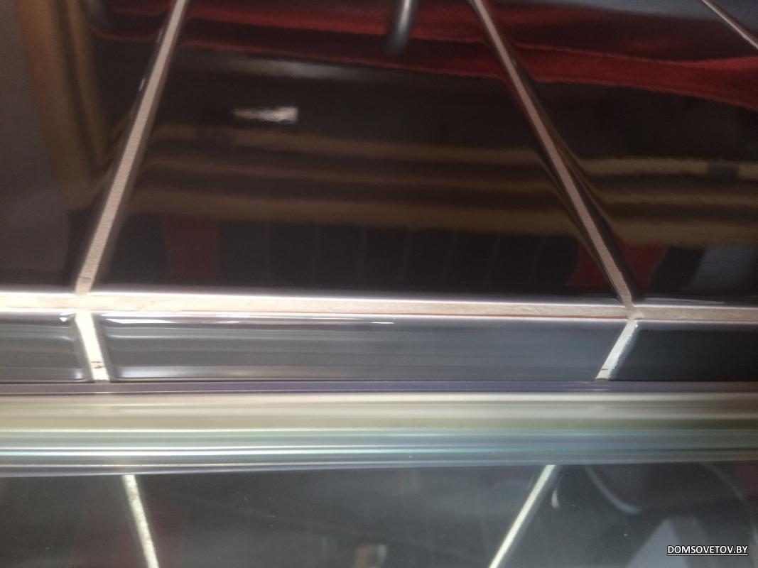

misha 12.04.2018 12:30
При зареза под 45 градусов эмаль вообще не надо трогать.http://www.domsovetov.by/imagehostin...f27d811d44.jpg
Юра Добриденев 12.04.2018 15:04
Конечно не надо, при реже нужно оставить 1-1.5 мм, но потом эти мм нужно дошлифовать.
