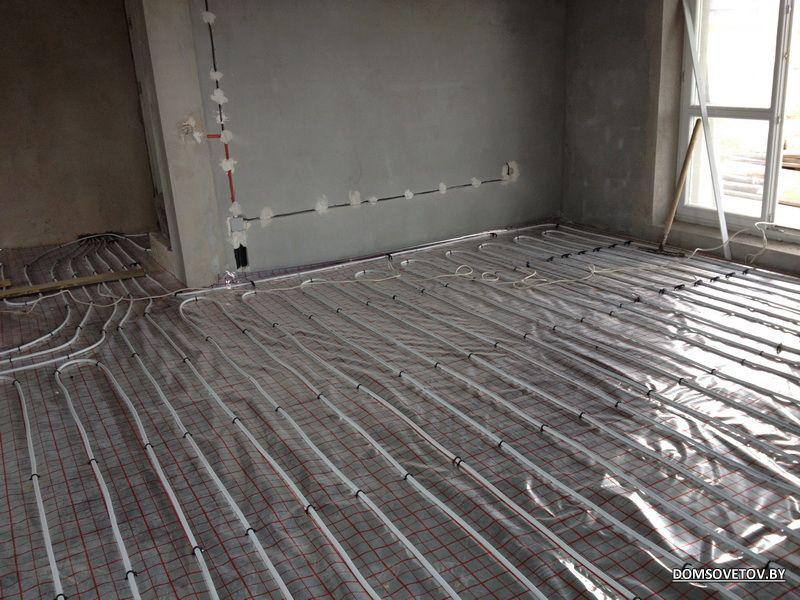

http://www.domsovetov.by/imagehostin...dfc0b00b6e.jpg
ну вот например тут на фото, как я могу понять, почему-то всё ведется уже после штукатурки. Что делает процесс более чистым.
Просто не совсем понимаю как останутся чистыми выведенные запитки батарей, гребенки и т.д. если спрева их поставить а потом штукатуры придут....
С электрикой тоже непонятки: - "всё заштукатурится, поэтому штробить не надо под провода", но возможно там где идёт провод, если бы он был в штробе слой штукатурки пошёл бы менее 1см, а так его пустят более двух чтобы "спрятать" провод. т.е. по всей стене перерасход штукатурки пойдёт и т.д....

@AlexanderGr, как то получается что вы спросили а потом пытаетесь разубедить что сперва коммуникации а потом штукатурка!?
если считаете что так то делайте и никого не слушайте...

Для этого есть малярный скотч. Замотал концы и вперёд. И судя по вашей логике где много проводов слой толще. Хорошо, вам оштукатурили кирпичную стену, слой тонкий. Ну и как вы оложите провод? Начнёте штробить кирпич? Пыль и грязь? А вообще, кто как хочет тот так и делает.
