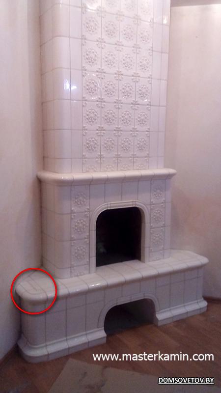

Печники от Бога обсуждают выставленный проект, кстати так же как и не печники от Бога. А почему,собственно ,должна быть дискриминация по профессиональному признаку . Хотите услышать в чём косяк при проектировании? А Вы задайте вопрос производителю и проектировщику. нельзя же всё время наступать на одни и те же грабли. Как пример.
http://www.domsovetov.by/imagehostin...eec722bce9.jpg
Как Вам запроектирован такой элемент камина? И кто здесь виноват? Печник от Бога ?

magari 25.12.2016 01:46
@GIM, а чо ты один только угол выделил? Там вся полка за минусом 3х штук изразцов вся порезана на ошмётки.
GIM 25.12.2016 01:57
Сообщение от magari (Сообщение 279188)
Я скромный:cw:
ПС. Там где подрезаны, можно сказать что печник по собственной инициативе покрамсал шедевр, а на углу- так художник заложил в проект
magari 25.12.2016 02:14
@GIM, ой, давай не будем начинать снова о проектах )))))
У меня есть на полке две маленьких подрезки в углу, которых я не вижу.
Илье огромное спасибо, что так незаметно сделал. И тебе тоже за помощь. Ибо вот такой расшивки с подрезками мы избежали. И всё ок.
Ну КААААААК можно от топки такие подрезки вверх и вниз сделать? они же на виду! ну и полка тоже убила.
GIM 25.12.2016 02:30
Сообщение от magari (Сообщение 279190)
На самом деле всё просто объясняется. там где с нуля делается объект там все нюансы прорабатываются и с большего косяков нет,ну если только примыкания к стенам и то можно избежать. А там где происходит "одевание" одёжки на существующую основу там по определению не может быть всё хорошо. Поэтому я в начале и написал,что глупо было экономить копейки сохраняя основу из кирпича. Это ,кстати, встречается сплошь и рядом. почему то люди считают что основная работа по постройке камина уже выполнена и надо всего лишь сделать пару мазков в отделке и будет у них шедевр.
Pavel_GGS 25.12.2016 10:48
Чего вы там на последних изразцах нашли. пока бы не написали то и не знал че там у вас происходит )))))))))))))
sergN 25.12.2016 11:58
@Pavel_GGS, зима..ж..
есть время поковырять.
Ceramika 25.12.2016 12:20
Сообщение от GIM (Сообщение 279191)
На самом деле всё просто объясняется. там где с нуля делается объект там все нюансы прорабатываются и с большего косяков нет.... А там где происходит "одевание" одёжки на существующую основу там по определению не может быть всё хорошо. ......
Если платье не по размеру,то выточки всё равно будут...Только от уровня мастерской может зависеть,на сколько платье будет красиво,как будут швы идти.Видно их будет или нет.Но лучше платье шить в классной мастерской и только длоя себя,а не перешивать от другой тётки...
