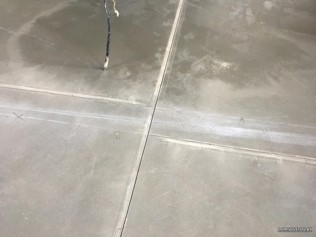

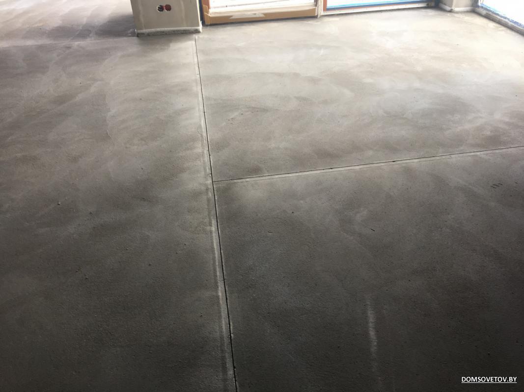

Сегодня нарезали демпферные швы. Посмотрел я на них и признаться думаю что они на моих полах наверно и не нужны, не те площади. Я даже толком не понимаю как они должны у меня работать: на разрыв или наоборот на сжатие :)

Veppol 12.07.2017 23:51
На самом деле, лишним не будет. При изменении температур случается всякое, лучше перестраховаться. Пускай бетон треснет в тех местах где прорезали, а не там где ему захочется.

blaster 13.07.2017 18:09
@Lama, а как их нарезали, если у вас теплый пол по дому?
Makapoh 13.07.2017 19:17
@blaster, они нарезаются не насквозь. так сказать - направление будущей трещины задается.
