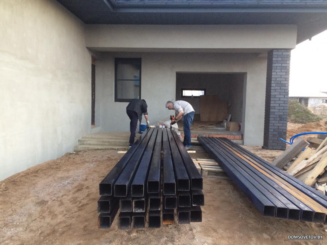

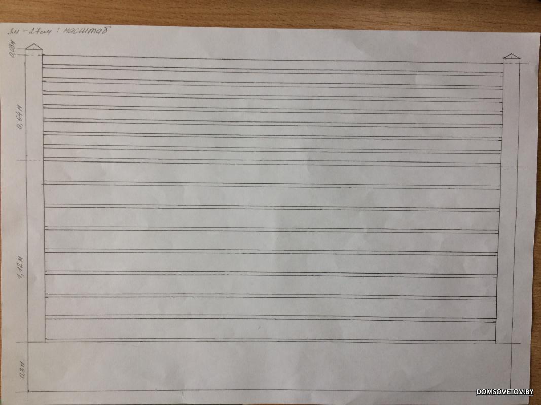

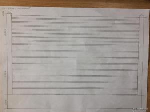

з.ы. Себе делаю такой - сваи, в них профильтрубу 100х100, пролет 3 метра. К трубе брусок, к бруску горизонтальная зашивка.
Такая(разной ширины планкен, 12см и 6см, зазоры 2см) Бетон на ростверк крашеный в массе буду брать. Краску подмешивать на рбу будут.
http://www.domsovetov.by/imagehostin...1b927c0bc3.jpg
Под воротами-калиткой - полноценная лента. Столбики въездной группы обложены клинкером(полтора кирпича)

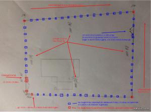

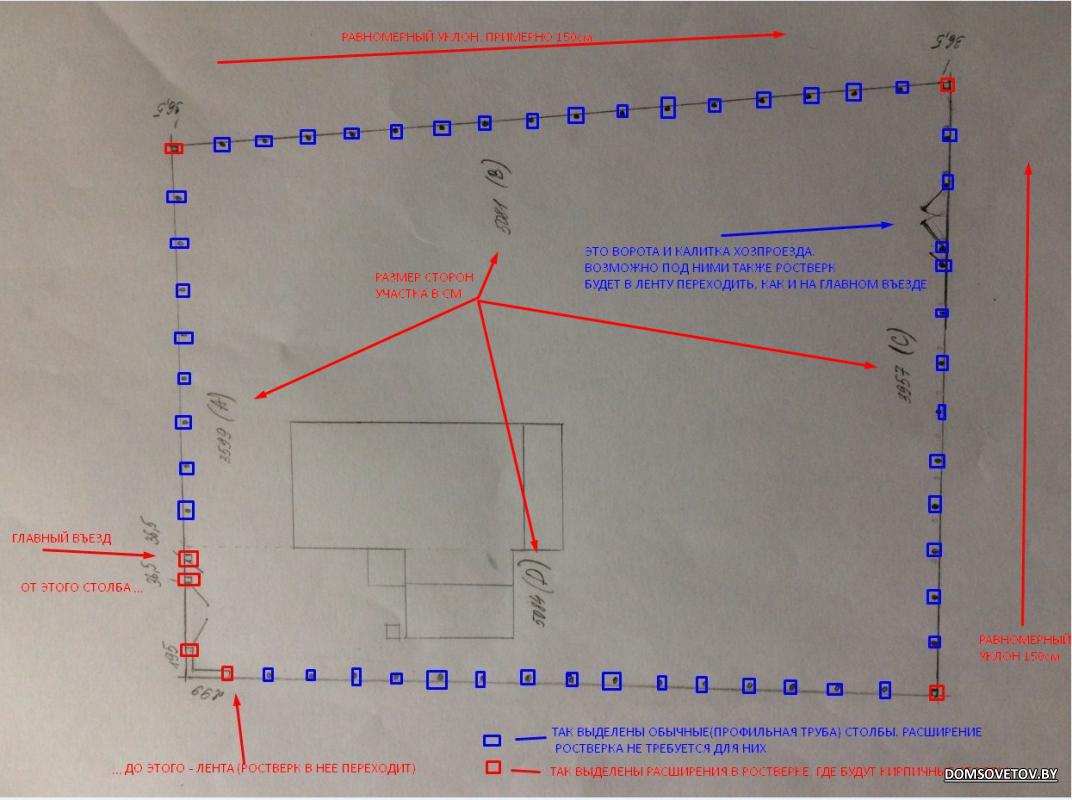

Планировка общая такая
http://www.domsovetov.by/imagehostin...1b9cb8ef6a.jpg
На данный момент стоят столбики с трех сторон. Погода подводит ужасно :(
magari 27.04.2017 14:13
Сообщение от Makapoh (Сообщение 288663)
пролет 3 метра
А не много? Парусность большая, может сложить ветром. У соседа так часть одной стороны сложило, столбы вырвало местами, ленту раскорёжило..
Makapoh 27.04.2017 14:18
@magari, зазоры по 2см между досками, диаметр сваи 380мм, труба 100х100 трехметровая, метр в бетоне, и ротсверк... Надеюсь устоит. Скорее, доски от вертикального бруска оторвет.
преобразователем ржавчины покрываю... Потом в вертикальном состоянии еще раз, и грунтом, потом покраска.
