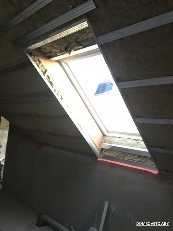

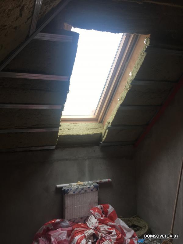

Как-то грустновато идет у меня строительный сезон, но дело не стоит на месте и уже хорошо :)
Вот из таких окошек
http://www.domsovetov.by/imagehostin...4f289cdfe1.jpg
Делаем вот такие :)
http://www.domsovetov.by/imagehostin...4f2c025abe.jpg

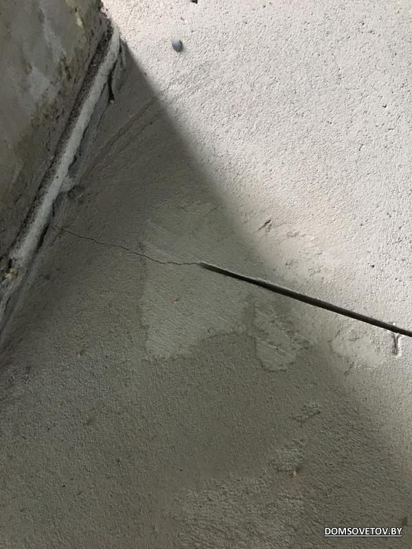

Трещины в стяжке появились в правлиьном месте в проеме, правда только в одном, где толщина стяжки около 4 см получилась из-за слегка выступающего порога.

Подумываю обратиться к Дмитрию. Скажите - демпферные швы они же нарезали? Какая их глубина? У вас миксер смог заехать к дому или насос использовали? Бетон Дмитрий организовывал или самим пришлось?
sergN 25.08.2017 23:39
на фото не бетон , а раствор.
dimex 25.08.2017 23:41
Сообщение от sergN (Сообщение 295607)
Раствор м300 со щебнем 5-20 мм?
sergN 26.08.2017 02:05
щебня не вижу. осел вниз или затерли?
Lama 26.08.2017 02:25
@sergN, это товарный бетон м350, причём обычной фракции 5-20. Сначала дают бетону "стать", а потом обрабатывают вертолетами.
@dimex, швы резали они же, глубина около 2-х см. Перед этим отмечали на стенах где они будут.
Заливка такой площади это только насосом. Бетон и насос организовывал он, Марка (как показали кубики, соответствовала)
