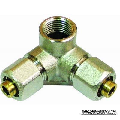

freeze, да, через тройник. Я у себя ставил "ушастик" на две трубы от АПЕ, тока крепил к полу. И лучше автоматический развоздушник, тока не забывайте ставить его через отсекающий клапан.
