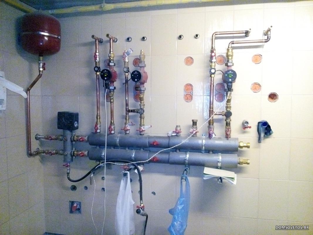

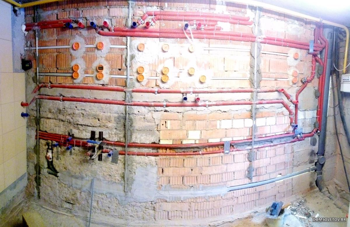

В моем случае штробить проще до штукатурки - глубина реза небольшая. У меня везде керамика. Невесело она режется. Особенно полнотелый кирпич. А если еще и глубоко, то это лишняя нагрузка на инструмент и потеря времени на охлаждение. К тому же, встречаются места, где работать по вашей методике - практически полностью спилить уложенную штукатурку, а потом штукатурить снова, по пластиковым трубам и сомнительным основаниям. Не стоит быть категоричным. Нужно подходить к вопросу здраво и владеть разными методами. Ведь случаи бывают разные. Пример на картинке. Стена в топочной перед штукатуркой и укладкой плитки.
http://www.domsovetov.by/imagehostin...053cc2782d.jpg
p.s. Лазер (Bosch GLL 2-15) в левом верхнем углу "стрелял" плоскость установки подрозетников, трубных гнезд и маяков - "рисовал" плоскость стены.
p.p.s. Зато потом красиво!
http://www.domsovetov.by/imagehostin...0596614f13.jpg
Юра Добриденев 30.01.2018 16:15
Если налепить, как у вас, подрозетников по всей стене между труб, как горох, то естественно половину штукатурки придётся снимать, чтобы к ним кабеля подвести. Я же про обычную электрику говорю, а вы молчите что у вас вариант нестандартный, только сейчас показали. У меня тоже есть одна стена, где под 30 подрозетников рядом, там будет много чего подключаться за рабочим столом, но они все компактно стоят группами и проштробить к ним не проблема.
А для чего у вас там их столько между труб и зачем их так разбросали ? У меня около котла группа и трёх штук, и то одна пустая.
