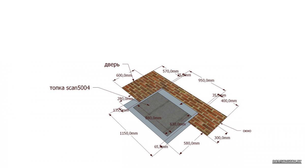

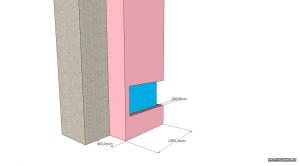

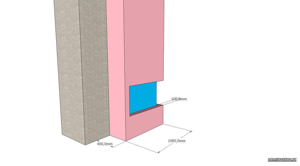

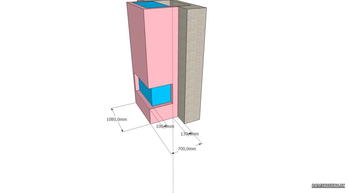

@Katerina1010, да не в суперизоле дело.
Вы понимаете, что именно получите по факту выполнения работ?
Где чертежи от исполнителей?
Как воздухозабор планируется осуществлять?
Как и чем перекрывать? Вручную или автоматически?
Как конвекция от нагретой топки будет реализована (и будет ли)?
И вопросов - много. Но обсуждать можно только конкретику.
А смета - это просто финансовая сторона тех. решения.
А вот тех. решения-то походу и не было представлено.
Вот и вопрос: что именно оценено?
Ибо, если не обсудить детали, то сделают самое урезанное в тех. плане решение.
Ну то есть смотрите: Вы как заказчик должны себе представлять, как все должно визуально быть реализовано.
А вот техническая сторона уже за исполнителем.
Он должен объяснить, из чего и как сделаны ограждающие конструкции, как, где и для чего установлены вент решетки и т.д. и т.п.
И вот когда Вы согласуете тех. решение, они Вам должны предоставить по нему смету.
В идеале, по факту выполнения работ Вы получаете конструкцию под отделку.
То есть все должно полностью быть работоспособным и соответствовать согласованному решению.

Вот такое выслали вместе со сметой. Мы детально ещё не общались по причине, что топка придёт только в августе. Последнее фото это ориентировачно мое видение стиля как это должно выглядеть по факту

Позвонила , озвучила вопросы... ответы получила... такое...
— воздухозабор из помещения. Тк уже читала что сейчас лучше делать внешний - спросила почему. Смысл - что внешний может быть при условии что воздух не холоднее 6 градусов. На вопрос а как решают этот вопрос - сказал что можно выводить воздух из тёплых помещений если есть ( подвал гараж/ трубу вести..???)
Перекрывать вручную. Автоматическая система возможно но будет стоить около 800 уе..
Про ограждающие конструкции вопрос не понял...
Ничего нормального в этой смете не предусмотрено я так понимаю..
