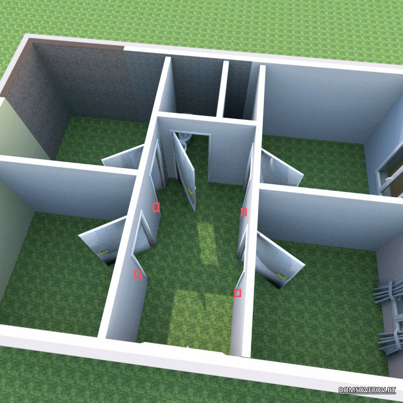

sceval 24.03.2017 18:36
Подскажите реализовывал кто либо-такое. Набросал для наглядности, без масштаба и это все на втором этаже, вык/вкл красненькие квадратики.
Смысл в чем, чтоб выйти из любой комнаты в темный коридор и не бегать к одному выключателю что-бы включить свет в коридоре, а сразу при выходе его включить с одного из 4 вкл/выкл.
http://www.domsovetov.by/imagehostin...53c698b665.png
