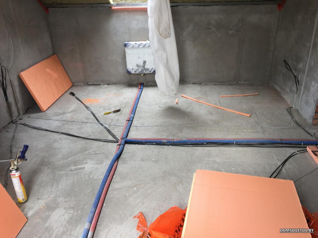

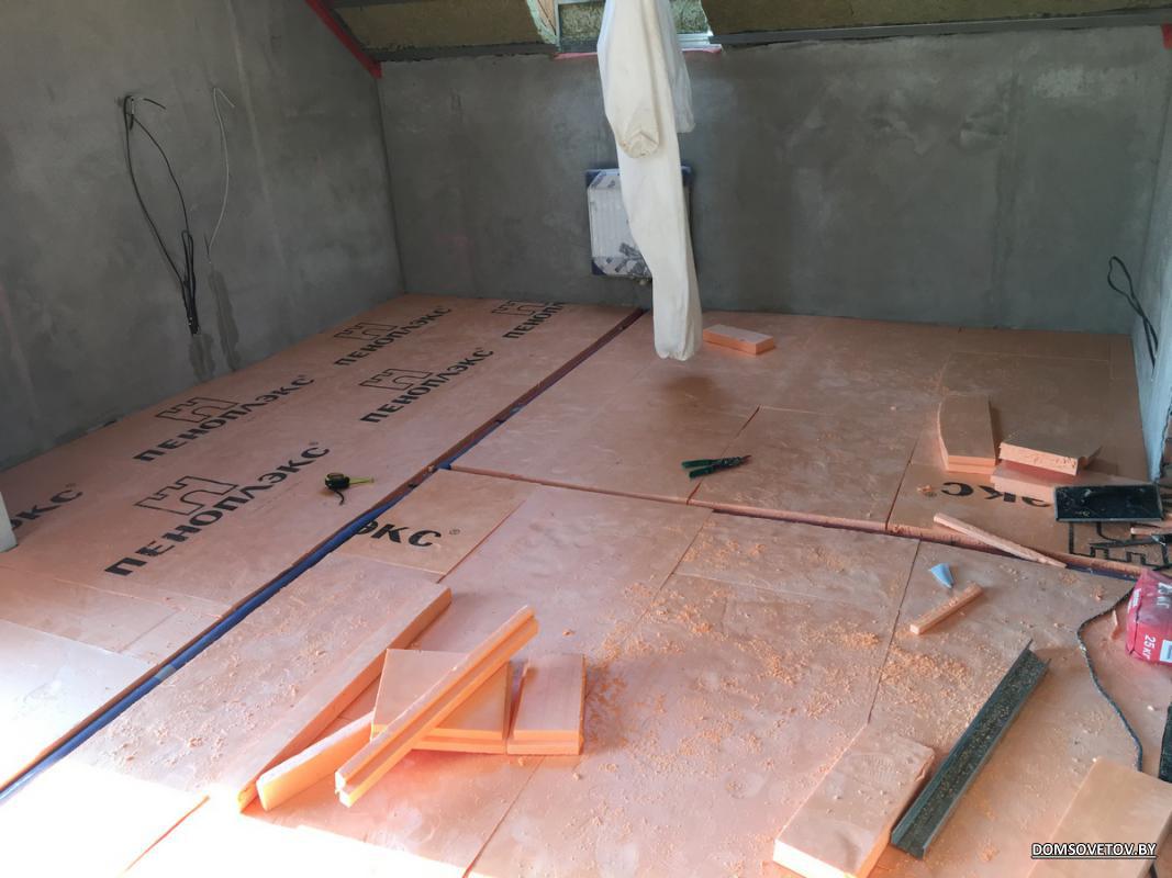

Пока завершаю разводку проводов, начал паралельно укладывать ЭППС.
Пару фоток до и после
http://www.domsovetov.by/imagehostin...8386700d3e.jpghttp://www.domsovetov.by/imagehostin...8386be273f.jpg
Ну и вроде как завтра должны приехать ребята заливать терассу и крылечки. По проекту уровень терассы минус 2 см, никак не могу понять почему? Подумываю сделать в ровень с полами внутри. Благодаря ошибке установки окон (слегка выше сем нужно установлены) я думаю что как раз эти 2 см и уберутся.

А зачем эппс на втором этаже?
Lama 18.09.2017 00:46
Сообщение от wilson (Сообщение 296601)
так в проекте, я думаю как звукоизоляция
illarion 18.09.2017 01:34
Сообщение от Lama (Сообщение 296605)
Очень сомневаюсь.
Кмк, пеноплэкс будет усиливать звуковой эффект, а не гасить.
Ладно бы минвата. Она реально изолирует звук, но нет такой плотности у ваты, как у ЭППСа.
purler 18.09.2017 08:39
Поверх ЭППС будет стяжка. С учетом того что она будет поверх ЭППС и не будет напрямую контачить со стенками вполне получится дополнительная звукоизоляция. Ударный шум, если кто прыгает по полу должен уменьшатся. Почему он должен увеличиваться?
illarion 18.09.2017 09:01
Ввязываться в спор не буду, т.к. это мои предположения. Но ЭППС применяется как теплоизоляционный материал, а не звукоизоляционный. ХЗ...
Димакратия 18.09.2017 13:46
Классическая конструкция "плавающего" пола.
У меня точно так же сделано. Звукоизоляция потрясающая.
realTester 18.09.2017 14:07
Ну если будет теплый пол, то теплоизоляция на втором этаже не даст бесполезно нагреваться потолку на первом.
