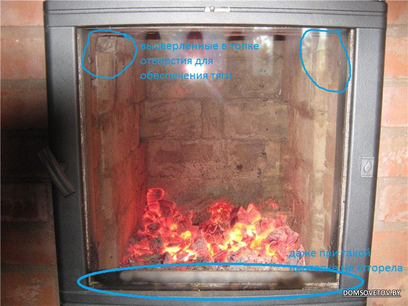

http://s14.radikal.ru/i187/1604/a3/80f25067ce45.jpg
ister 20.04.2016 21:13
эту сказку я очень хорошо знаю...
опять враньё от ОИКа...
кочегарил мою печь 4 часа. а потом охапку бука кинул - вот и чистое стекло для видеоподставы
и на форумы повыкладывал и на ютуб
чтоб мишу_к "уделать"...
но даже после такой протопки стекло не очистилось, и это была постоянная проблема
сейчас ещё кому-то "повезло"
первый год эксплуатации - постоянная копоть ...через год копоти были просверлены дырки из топки в каналы, но и это не спасло...
не умеет человек считать, а всё в конструкторы рвётсяhttp://www.domsovetov.by/imagehostin...7ceea64730.jpg
