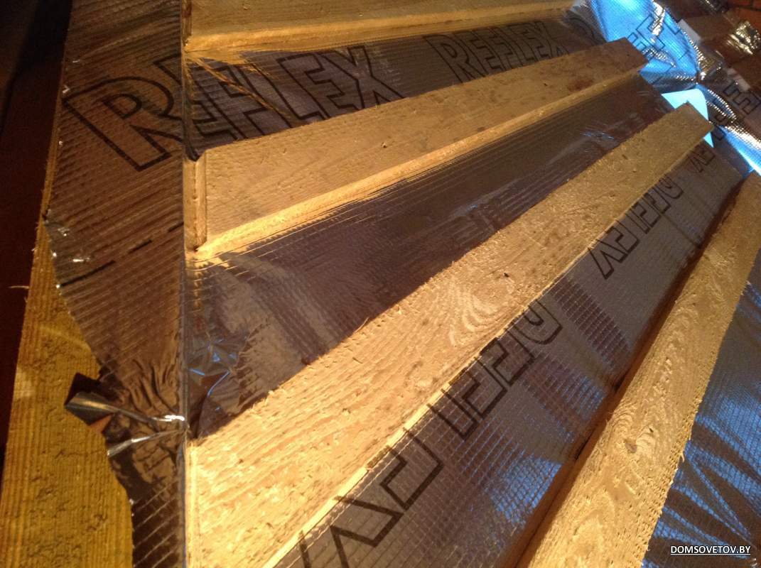

Кim 20.11.2013 22:56
Не совсем совет, но все же.
Привез заказчику на объект вот такую (смотрим фото) пленку.
Delta Reflex.
Дорогая зараза, но классная. Работает как теплоизолирующий экран + пароизоляция.
http://www.domsovetov.by/imagehostin...d05ada145d.jpg
-AD- 21.11.2013 00:01
обычная металлизированная пленка. типа отражает ИК-излучение. только много ли его проходит наружу без этой пленки?

-AD- 21.11.2013 18:23
Сообщение от mikola (Сообщение 164601)
Насчет отражения, кто его знает, но термосы же работают как то.
температура жидкости в термосе никак не 20-25 градусов. а количество излучаемой энергии кратно 4-й степени температуры.
