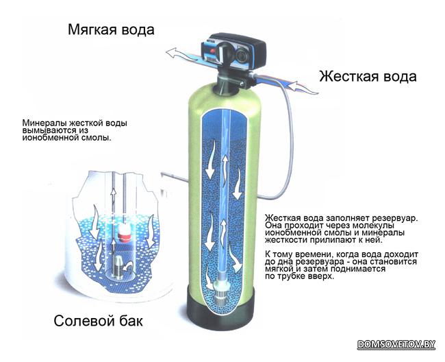

Урри 01.02.2016 19:42
Сообщение от Славка (Сообщение 250124)
Только умягчение от 500 уе.
А что это за зараза? Через смолу специальную гонится вода или что то другое?
Славка 01.02.2016 20:40
Через ионнообменную смолу, которая потом регенерируется солью
http://www.domsovetov.by/imagehostin...f987283147.jpg
Станции с обезжелезованием практически в два раза дороже, но нафиг оно если нет железа?
Урри 01.02.2016 21:01
@Славка,
Вижу такую технологию на станках которые работают с подготовленной водой - электроэррозионные например. Основа - прогон воды через смолу, их кстати много и они разные. На предмет регенерации не видел чтобы так делали, обычно работает сколько сможет, потом выкидывается, без регенерации, но судя по всему делается в домашних условиях такое приспособление достаточно несложно, только грамотно смолу выбрать.
