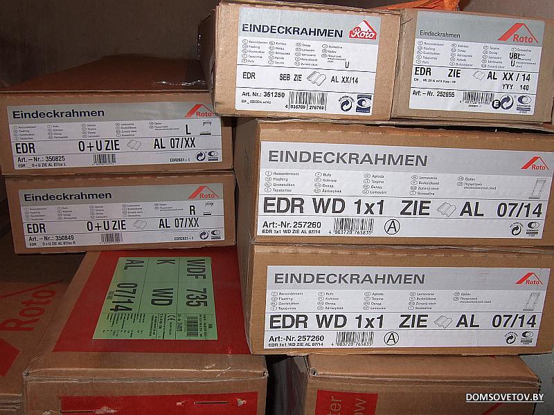

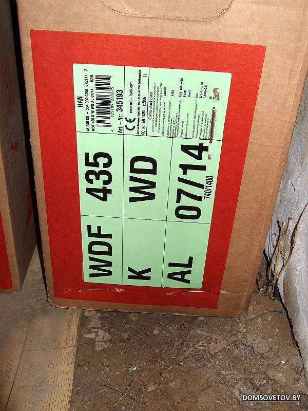

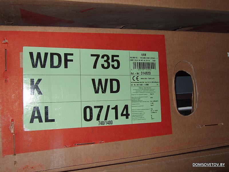

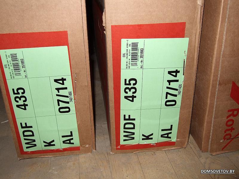

CINEMAX.by, Подскажи, какие оклады ставил (маркировка).
CINEMAX.by 11.03.2013 13:56
вот все что было :)
Там как я помню - комбинированный оклад состоит из 4-ёх коробок
http://www.domsovetov.by/imagehostin...da7e6eafcc.jpghttp://www.domsovetov.by/imagehostin...da7f129a1a.jpghttp://www.domsovetov.by/imagehostin...da7f9ecef0.jpghttp://www.domsovetov.by/imagehostin...da80510b54.jpg
http://www.domsovetov.by/imagehostin...da9ad301c7.jpg
---------- Сообщение добавлено в 12:56 ---------- Предыдущее было в 12:46 ----------
Alex77, там у Рото на сколько я знаю линеку 4хх вроде сняли с производства... по хорошему - чё парится? :) позвони в контору торгующую манс.окнами - скажи, хочу вот такие окна - мне нужны еще будут и оклады к ним.. скажите цену и маркировку ;)

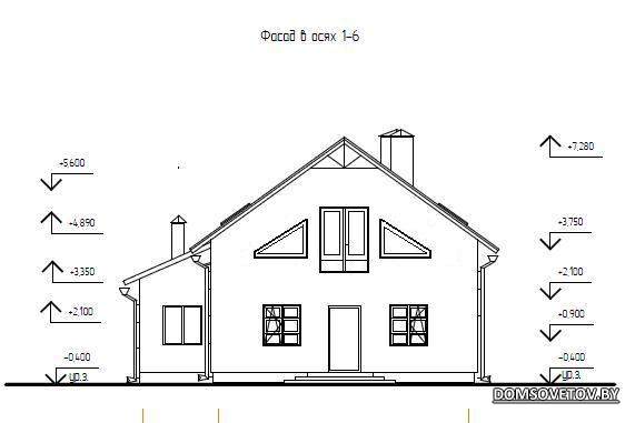

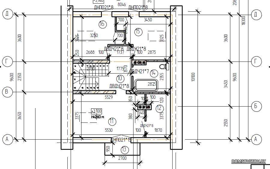

Народ, подскажите! Сейчас на пороге принятия решения о необходимости мансардных окон. Т.е. именно сейчас надо завершить конструктив стропильной системы и определиться: будут мансардные окна или нет?
У меня дом 8*10, стена второго этажа до стропил 1.9 м. Чистовой потолок планируется на уровне 2.65 м.
В мансардном этаже две комнаты (на плане 3, но 2 маленькие будут объединены) и санузел. В каждой комнате одной из стен выступает фронтон (стена 8 м). Между комнатами лестница и санузел.
http://www.domsovetov.by/imagehostin...8b8e103457.jpg
Изначально планировалось 3 мансардных окна (в каждой из жилых комнат). Сейчас думаю, что проще поставить в фронтонах по два глухих треугольных окна (чтобы было больше света), чем мучаться с мансардными.
http://www.domsovetov.by/imagehostin...8c2d6583b0.jpg
Видел такое решение в похожем доме, но деревянном.
П.С. Правда, детская мечта лежать в кровать и смотреть на небо будет похерена...
Консультец 29.01.2014 18:50
Сообщение от alonecat (Сообщение 173253)
Зато не будет приобретена взрослая болезнь геморрой. Причём за свои-же не хилые деньги.

VAR 29.01.2014 22:36
alonecat, как обладатель трех окон Велюкс могу сказать вам вот что - если на мансарде стена (даже не стена а нижняя кромка окна!) под скатом будет выше, рекомендованных Велюксом, приблизно 110см то вы не получите в полной мере того эффекта который бы надо было.
у меня 130см до узла стропила-мауэрлат и я со своим ростом под два метра вижу журавлей и крыши соседских домов. в моем случае я всего лишь получаю дополнительный источник света.
но! лестница, камин, терраса и мансардные окна считаю что это гвоздь моего дома!!!
если бы сейчас строил новый дом то мансардные окна установил однозначно!... только теперь установил бы их ну совсем правильно...
