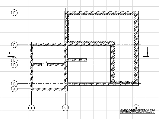

Подскажите пожалуйста.
Чертят проект дома и встал вопрос ребром по фундаменту. Дом из газосиликата 500 шириной, накрывается плитами пустотками, высота этажей по 3метра каждый. Грунт - песок, полигон в Колодищах.
Фундамент: 4 ряда по 400 шириной X 600 высоторй, армированного пояса никакого нету ни сверху блоков ни снизу, даже подушки снизу нету. Т.е газосиликат ляжет по сути сразу на ФБС или тонкую подушку, каторая горизонт подровняет.
Вся эта ситуация меня смущает, те кто чертят сами работают конструкторами и архитекторами, еще они спрашивали у людей со большим стажем на работе. Да и я специально позвонил другому архитектору знакомому. Все говорят - не надо тебе никаких подушак и армирования, только трата денег. Т.е по ихним подсчетам и опыту - все будет хорошо.
Те кто строят, придерживаются другова мнения, да и посмотрел ответы на форуме - все пояс делают и снизу и сверху. И те и другие вроде не глупые люди... Те кто чертят могут сделать как мне надо, хоть 100 подушак, т.е смысла меня обманывать или еще что-то нету.
Теперь вопросы исходя из ситуации:
1) Нужен пояс снизу/сверху и почему?
2) Кто видел такие строения и как они себя ведут? Ну трещины еще что-то?
3) Говорят нельзя делать выборку грунта в подвале/гараже ниже ~50 см от нижней части фундамента по требованиям. Т.е ФБС фундамент должен быть заглублен с двух сторон в грунт на 50 сантиметров. Что думаете насчет этого?
Спасибо
Pavel_GGS 22.03.2013 01:17
а 400 шириной под всеми несущими стенами снаружи и внутри ?

AndFed 22.03.2013 09:18
Сообщение от Pavel_GGS (Сообщение 133758)
Да, везде 400, только в одном месте будет 500, между гаражом и домом, это изза опоры плиты перекрытия над гаражом, т.к газосиликат 100 выступает влево и что-бы плита не легла на нависающую стену. На рисунке гараж слева, дом - справа. Пол по грунту в доме где буква "Г" с штриховкой. В остальных местах выбирается грунт (вернее нету обратной засыпки): в доме это приямок будет, в гараже яма и погреб.

Pavel_GGS 22.03.2013 09:35
там где больше нагрузки нужно ширше фундамент даже если и хватает 400мм.
вскройте мозг конструкторам тем что необходимо обеспечить одинаковое давление на грунт при разной нагрузке. иначе стены точно трещать будут.
хотя бы по основным стенам +- сделать
